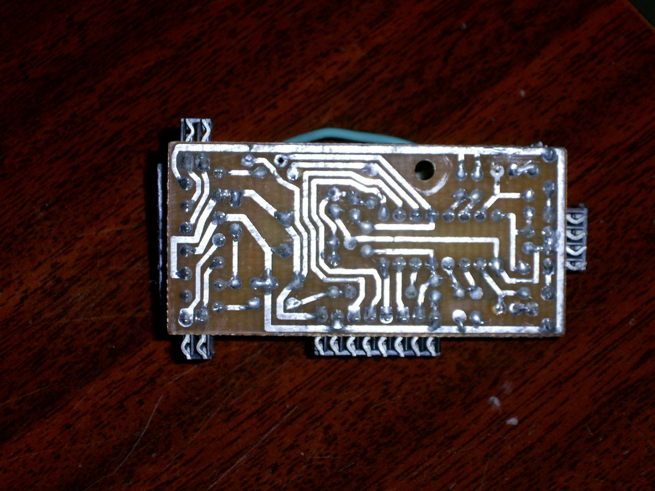

обратная сторона

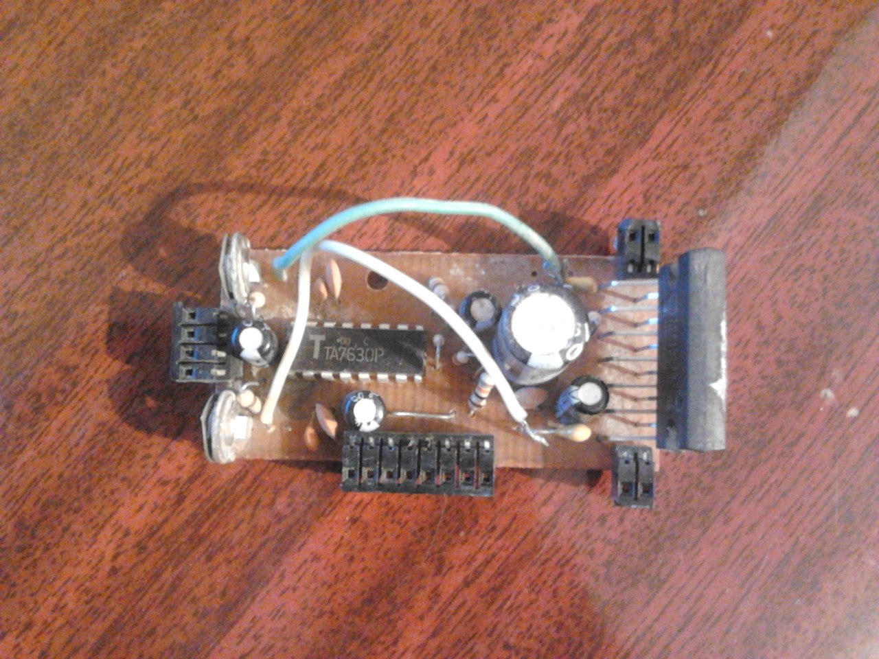

помогите найти схему усилителя TDA1552Q с регулятором тембра, балансa и громкости на TA7630P производства "витан электроникс" вроде

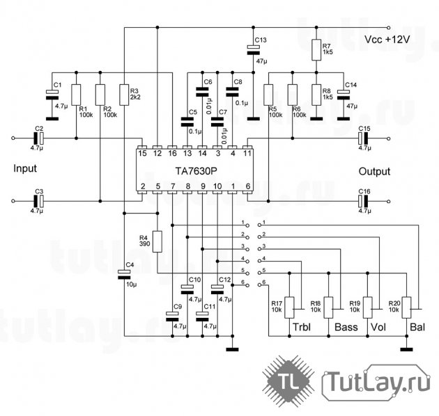

, а чим тебе така схема не влаштовує? Нагуглив за 20 сек.

,на фото мой усилок, но потерял с него схему!!

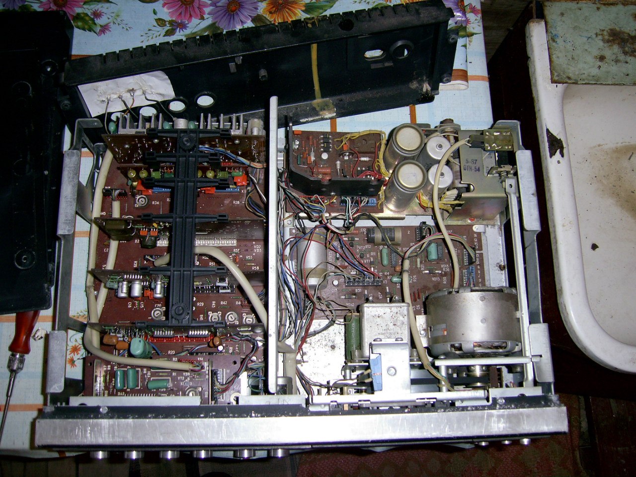

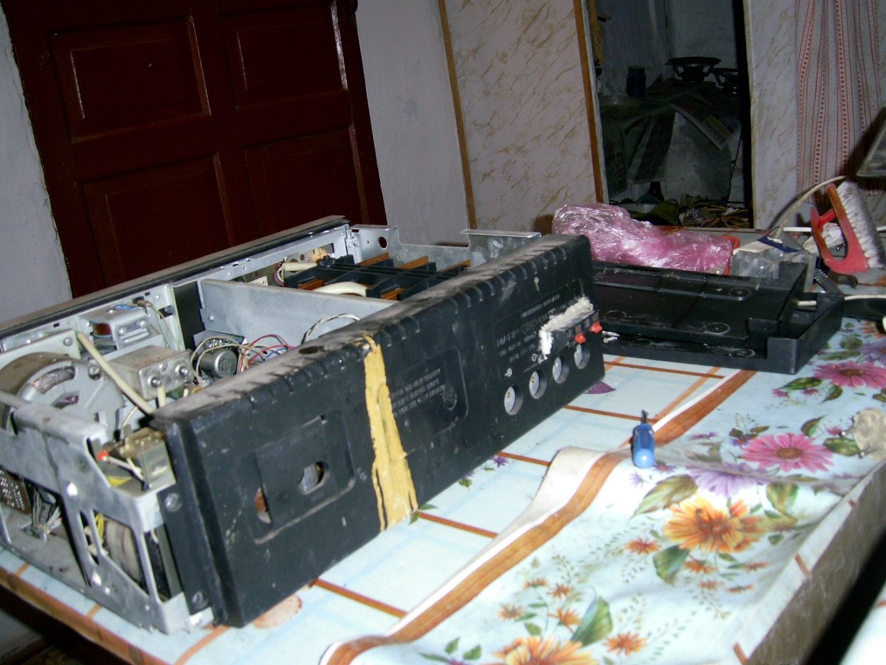

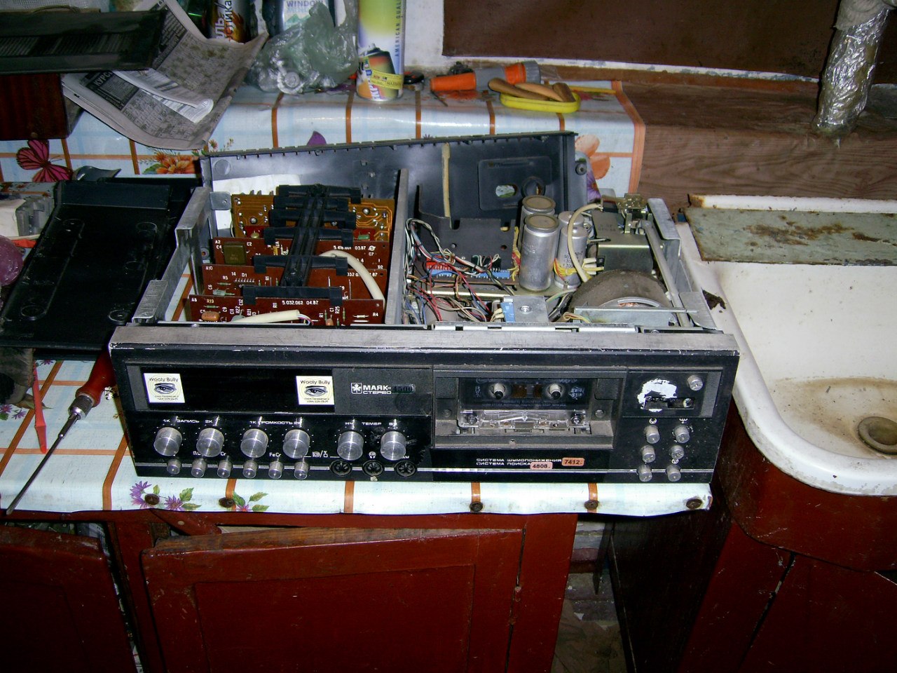

Донор приехал)))))
Оставь на ун7(если живые) они красивоо звучат на 10Вт колонки.
https://lanos.com.ua/topic/81784-radiotehnikoy-kto-to-uvlekaetsya/page/2/#findComment-1736257
Ну ничего красивого там нету, унч перегружается уже при 5 вт выхода, на tda 1557 повеселей будет...
