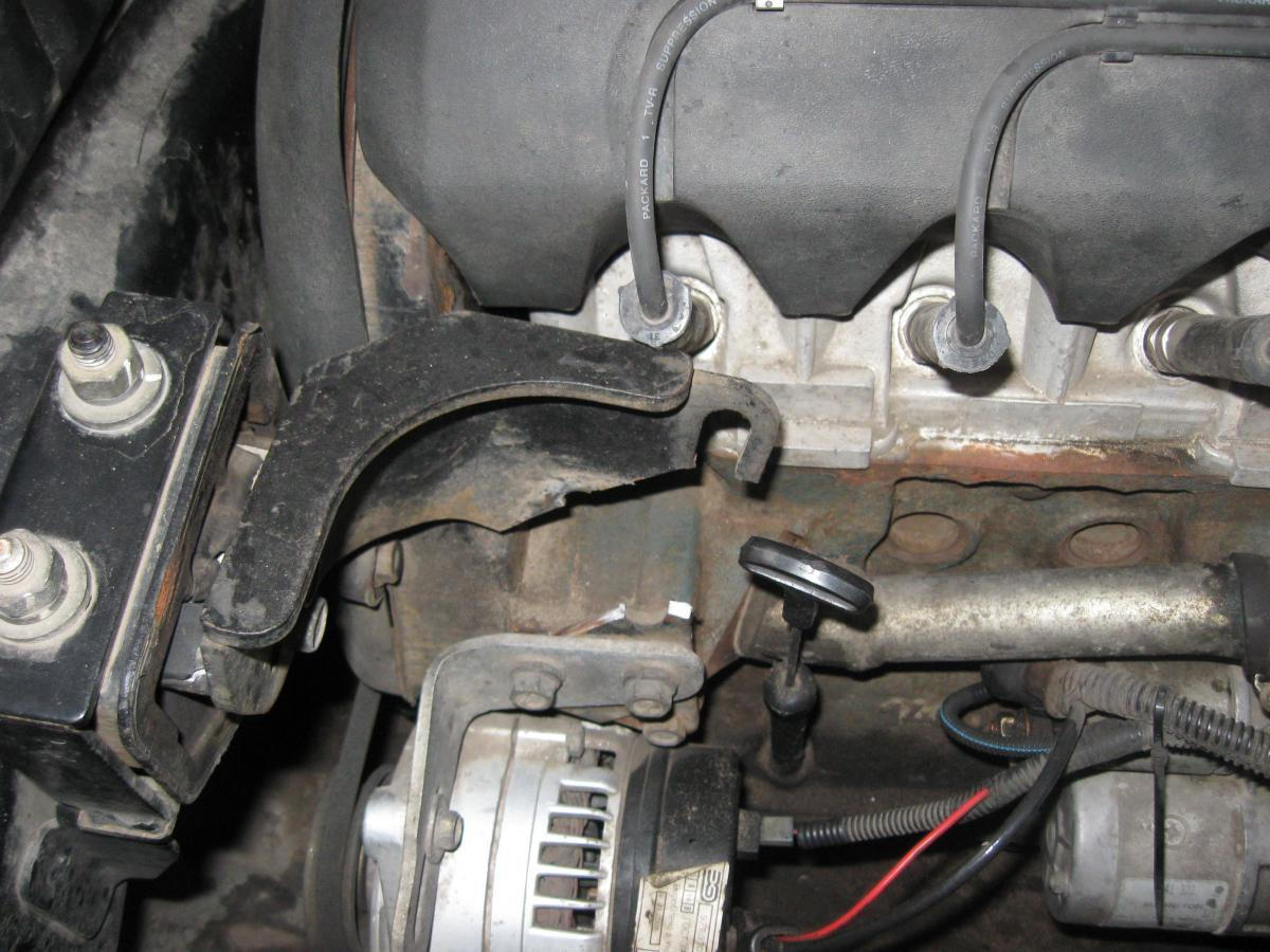

post-20016-0-20249600-1388739016_thumb.j
с права провис двигатель из-за обрыва кронштейна, ппц год начинается...
подскажите как правильно называется лопнувшая деталь.
Змінено користувачем -serg-

Такого еще не видел чтоб так опора сорвалась...

 Так и называется - кронштейн правой опоры.
Надо и себе обратить внимание на эту деталь.

И слава богу  что только это. Поменяешь кронштейн и вперед. Удачи.

ну что сделали мне мафинку. Отогнал на СТО, благо Укравто находится  в 1 км от моего дома. Открутили старый кронштейн, приподняли машину подьёмником, поставили железную опору под двигатель, опустили подьёмник, двиг стал на место, всё закрутили, натянули ремень генератора. Слава богу кроме кронштейна ничего менять не пришлось. В общей сложности:
кронштейн правый на Ланос 1.4 - 65 гр (на базаре)
работа - 130 гр.
ура! я снова на машине! :)
ах да, передачи включаются как по маслу, так и было до поломки кронштейна.
