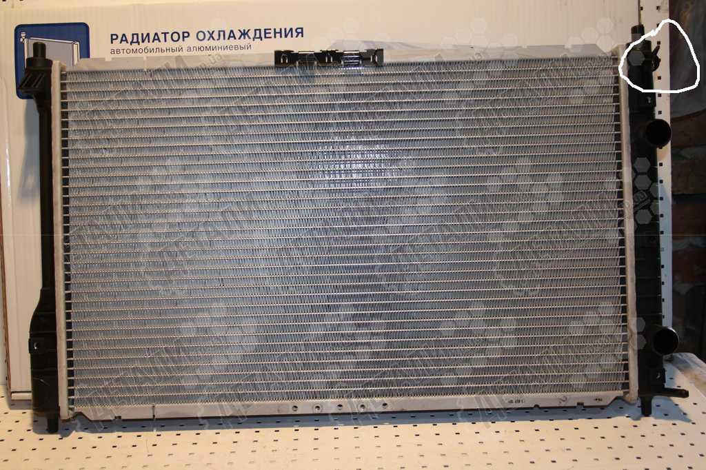

Такой для блока,для радиатора надо подбирать,там вроде резьба по крупней будет,точно уже не помню.
https://lanos.com.ua/topic/81671-zamena-pompy/#findComment-1741270
Вроде как в сенсах с рождения пробка была!
у меня с кондеем,на фотке обведен краник
