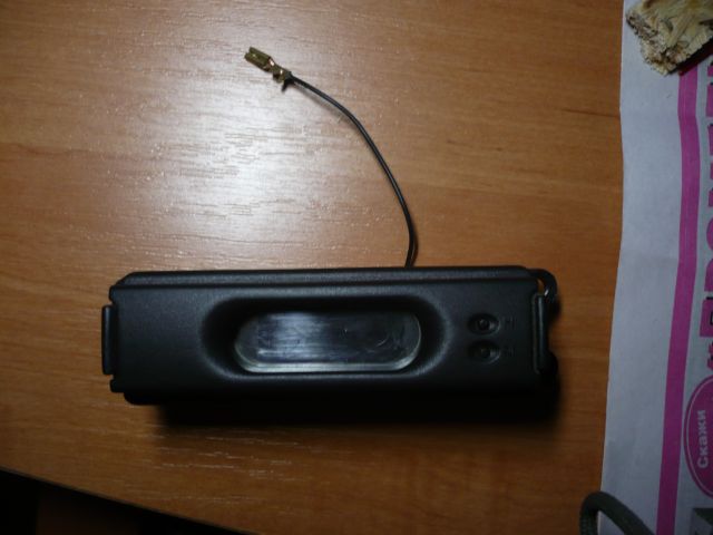

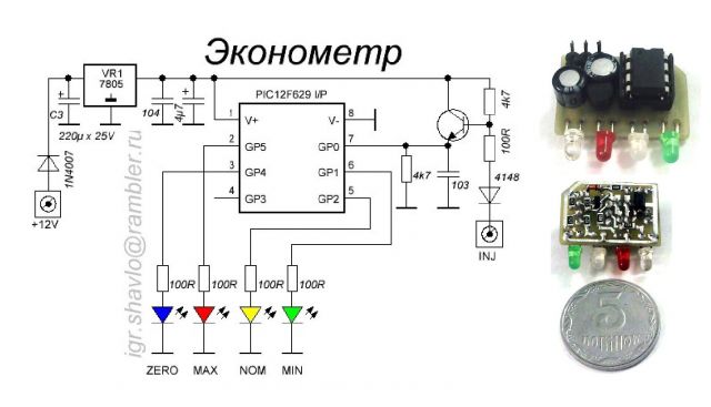

Давно меня беспокоила мысль - установить себе в машину эконометр. И вот совершенно случайно увидел в объявлениях сие творение великого и могучего Игр44.
Следующий вопрос был "как его красиво заинсталлить?". Сверлить отверстия в часах, приборке либо где бы то ни было ещё не хотелось вообще. После долгих и мучительных размышлений решил выпендриться и совместить подсветку родных часов с эконометром.
То есть, чтобы в зависимости от мгновенного расхода топлива менялся цвет подсветки часов.

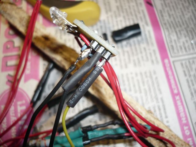

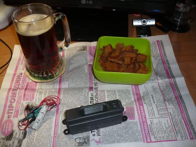

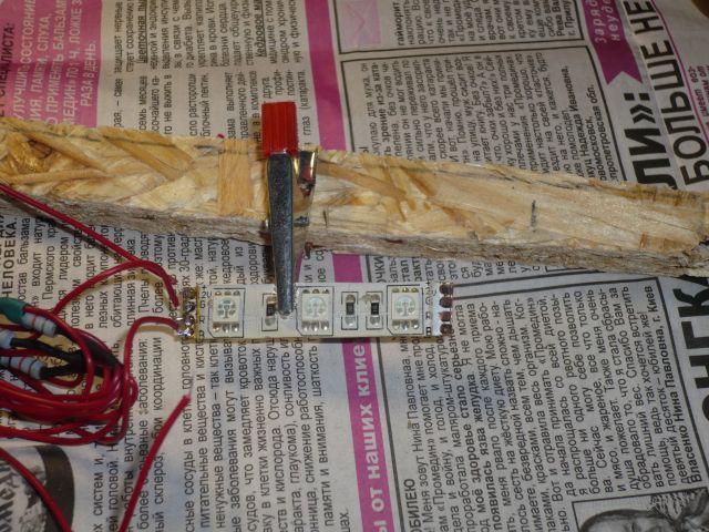

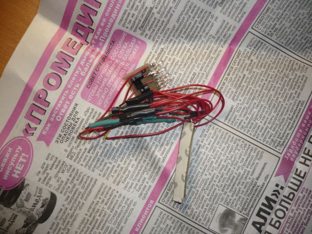

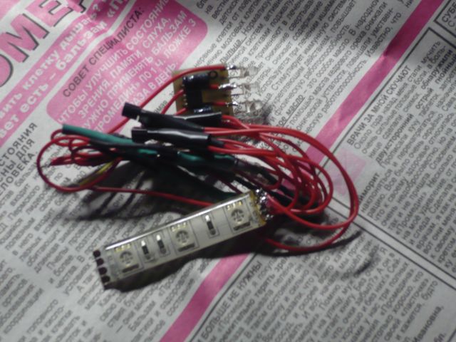

Купил минимальный кусок RGB ленты, резисторов, транзисторов, диодов и тонкого провода и спаял это:
В ходе пайки использовал импровизированную "третью руку" (крокодил, прибитый к куску ОСБ) :
Осталось запихнуть это всё в часы и подключить.
Приготовились:

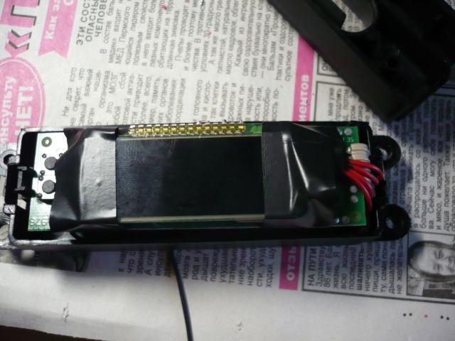

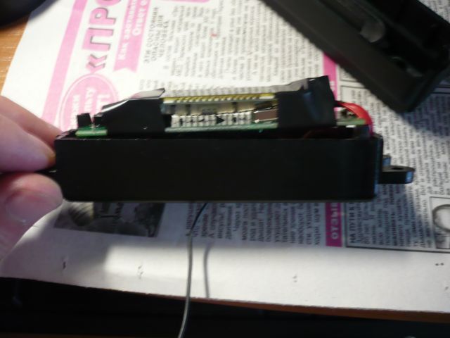

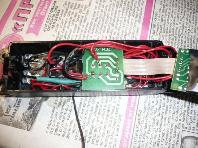

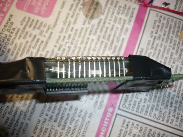

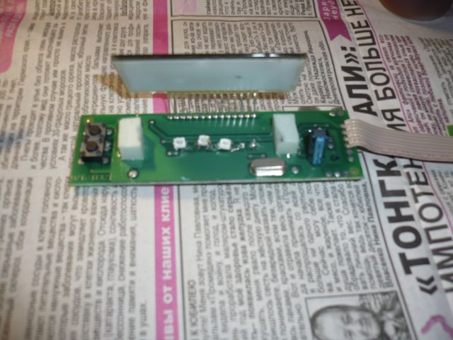

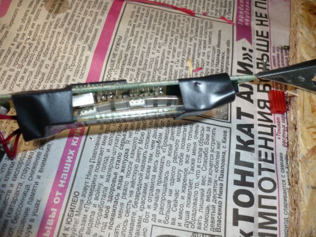

Открываем часы, выпаиваем светодиоды:

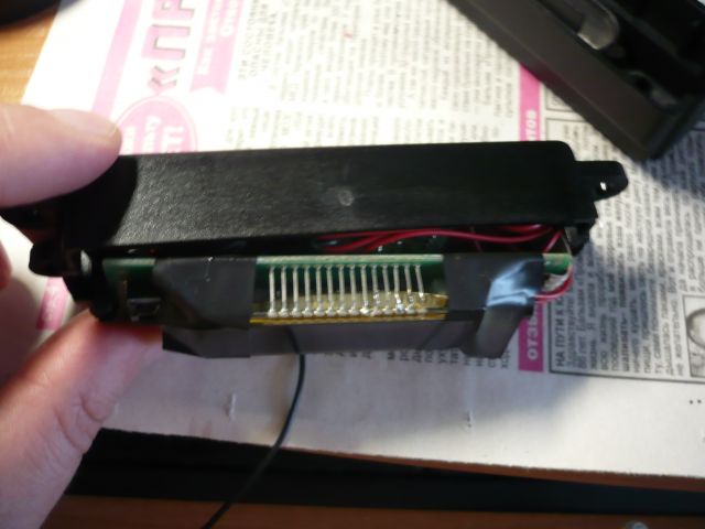

и засовываем туда ленту, фиксируя экран и ленту к плате чёрной (это важно) изолентой:
некоторые контакты этого не выдержали, пришлось подпаивать:
Устанавливаем это всё в корпус:

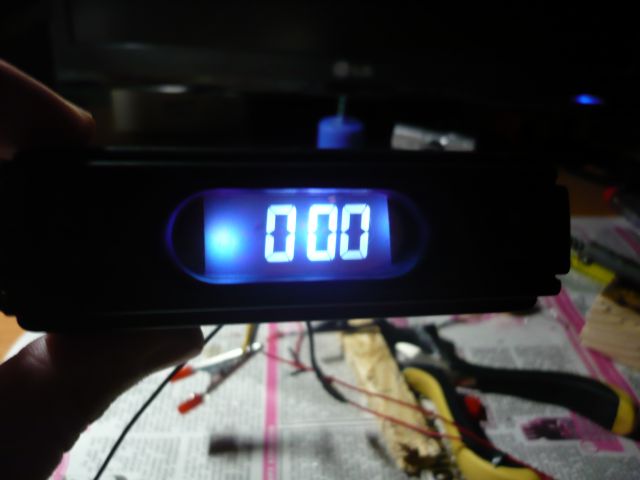

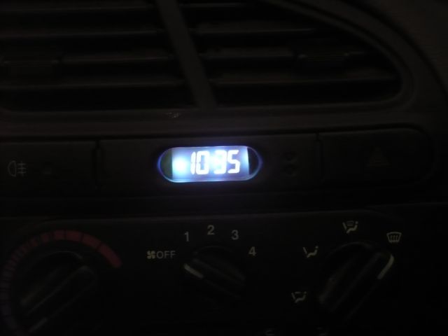

Пробный запуск:
Урра!!! Светится!!! Да, видны точки света. Но в машине они практически не заметны. Особенно когда светится зелёный! ;)

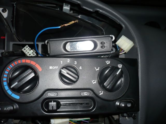

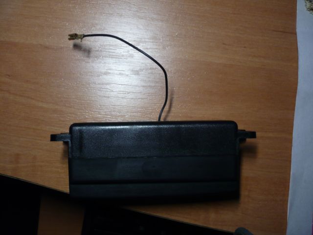

Собираем корпус. Модернизированные часы дополнились одним "хвостиком" - подключение форсунки. Питание подключается через штатный разъём:
Подключаем к, заранее подготовленному, проводу форсунки:

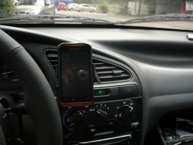

В рабочем состоянии:
Белый впритык
Зелёный с уровня глаз
Результатом я доволен. Кто не в курсе - вообще не видит разницы со стоковой подсветкой. Ну и при желании можно всё вернуть в сток, или в крайнем случае заменить часы.

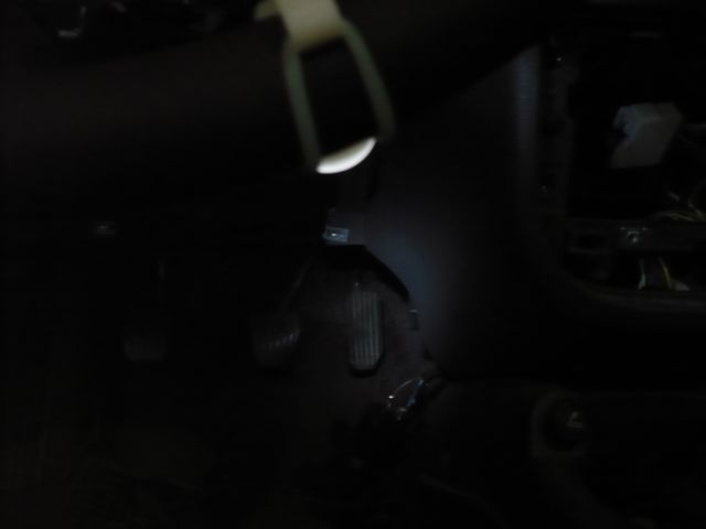

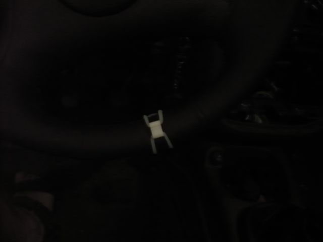

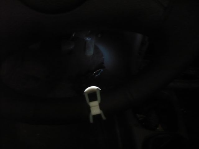

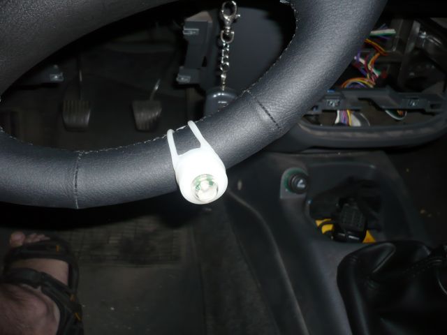

Лайфхак для тех, кто любит возиться возле водительского места при не очень хорошем освещении.
Достаточно установить обычную велосипедную силиконовую моргалку на руль в нужном месте:
Фото без вспышки с выключенной моргалкой:
Фото при тех же условиях с включенной моргалкой:
ближе:
Большой плюс в том, что не надо держать фонарик в руках! Можно установить в любом месте руля и вывернуть под любым углом!
