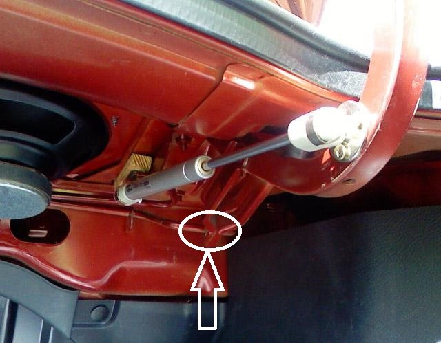

Амортизаторы не ставил. Сделал просто открывание с брелка сигнализации.
Дружеский совет: Эффекта амортизаторов можно добиться за 5 минут и абсолютно бесплатно!

Теж зацікавило, але не можу поки  уявити куди й як вставляти. Фото будь-ласка.
https://lanos.com.ua/topic/81400-krasnaya-blestyaschaya-sovsem-kak-nastoyaschaya/page/4/#findComment-1905402
А будь-ласка! Прости, Лёлик, что в твоем БЖ..
Мужики, на улице холодно, снег, к машине бежать не охота, поэтому проиллюстрирую на примере фотографии пана Bazart-a:
тут чётко видно и торсион и "ухо". Вот между ними и нужно всунуть что-то стальное полукруглое.
В самом крайнем случае 1 коп. плоскогубцами согнуть :)
Усилие регулируется толщиной и радиусом кривизны этой вставки.
Гарантирую такой же эффект что и от газостоек (как на фото).
