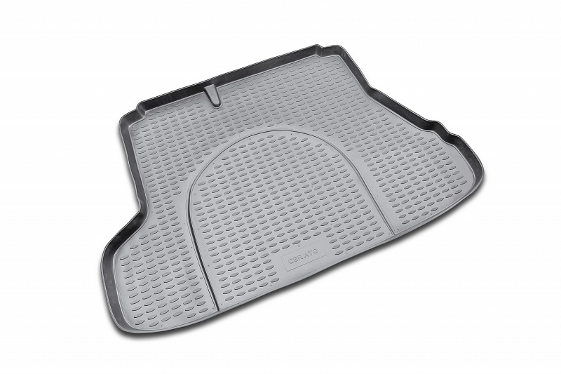

, Всё-таки хочу оставить запаску..
https://lanos.com.ua/topic/81400-krasnaya-blestyaschaya-sovsem-kak-nastoyaschaya/page/2/#findComment-1851961
Зачем? Ты ее хоть раз одевал?
Я за 5 лет ни разу ею не пользывался, тьху-тьху

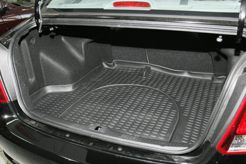

Как вариант коврик с черато 2008 года, там коврик почти один в один с ланосовским, а по средине подьем под запаску.
kovrik_v_bagazhnik_kia_cerato_2004-2009-
