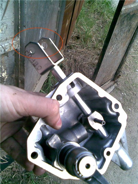

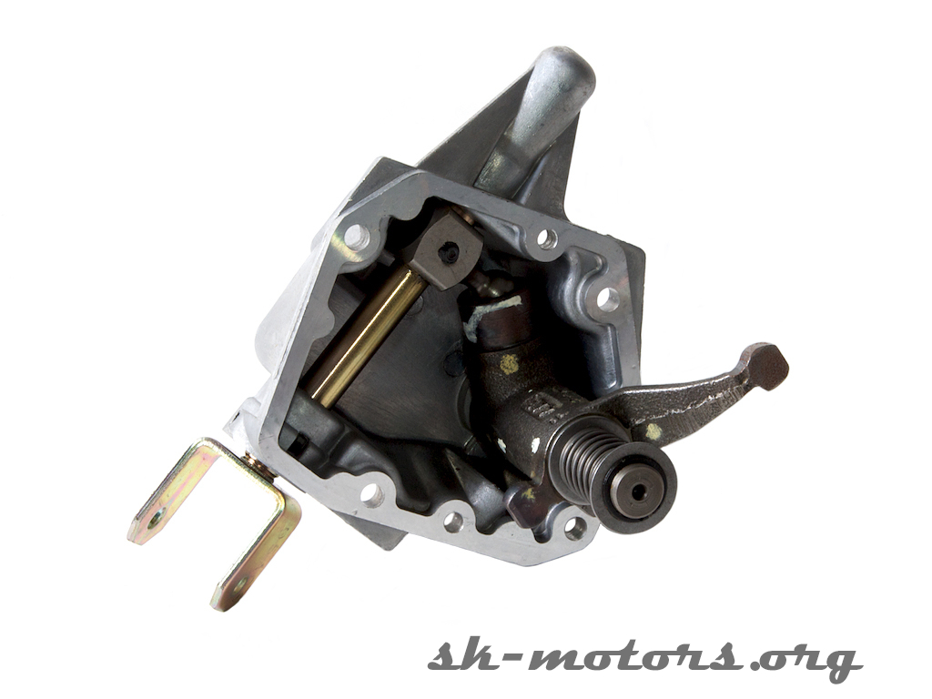

В этой крышке есть две пружины отвечающие за положения рычага по середине
Там именно пружины спиральные или пластины пружинные? На фото не вижу никаких(((
Змінено користувачем ALEXSO
но я не думаю что с ними могло что-то случиться. скорее всего где-то зажимает.
две пружины. я разбирал и видел. одна для возвращение рычага из положения 1-я (задний), вторая из положения 5-я.
В целом yadrov верно написал - ручку КПП в нейтраль возвращает механизм крышки КПП - нужно искать проблемы там.

штифт 15 выбивай в том положении как на картинке в посте 4.
а делал через жопу. разобрал тот механизм с пружинами, перевернул шток и начал выбивать штифт. мне показалось что так он легче выйдет. при перевороте штока он перекрутился не на 180 градусов. я начал выбивать штифт и он упёрся в стенку и всё... приплыли

Была такая проблема на сенсе, решилось заменой механизма переключения скоростей (он такой с кучей вилок). Пружина стоит в нем и отдельно не меняется. У меня она просто лопнула.
