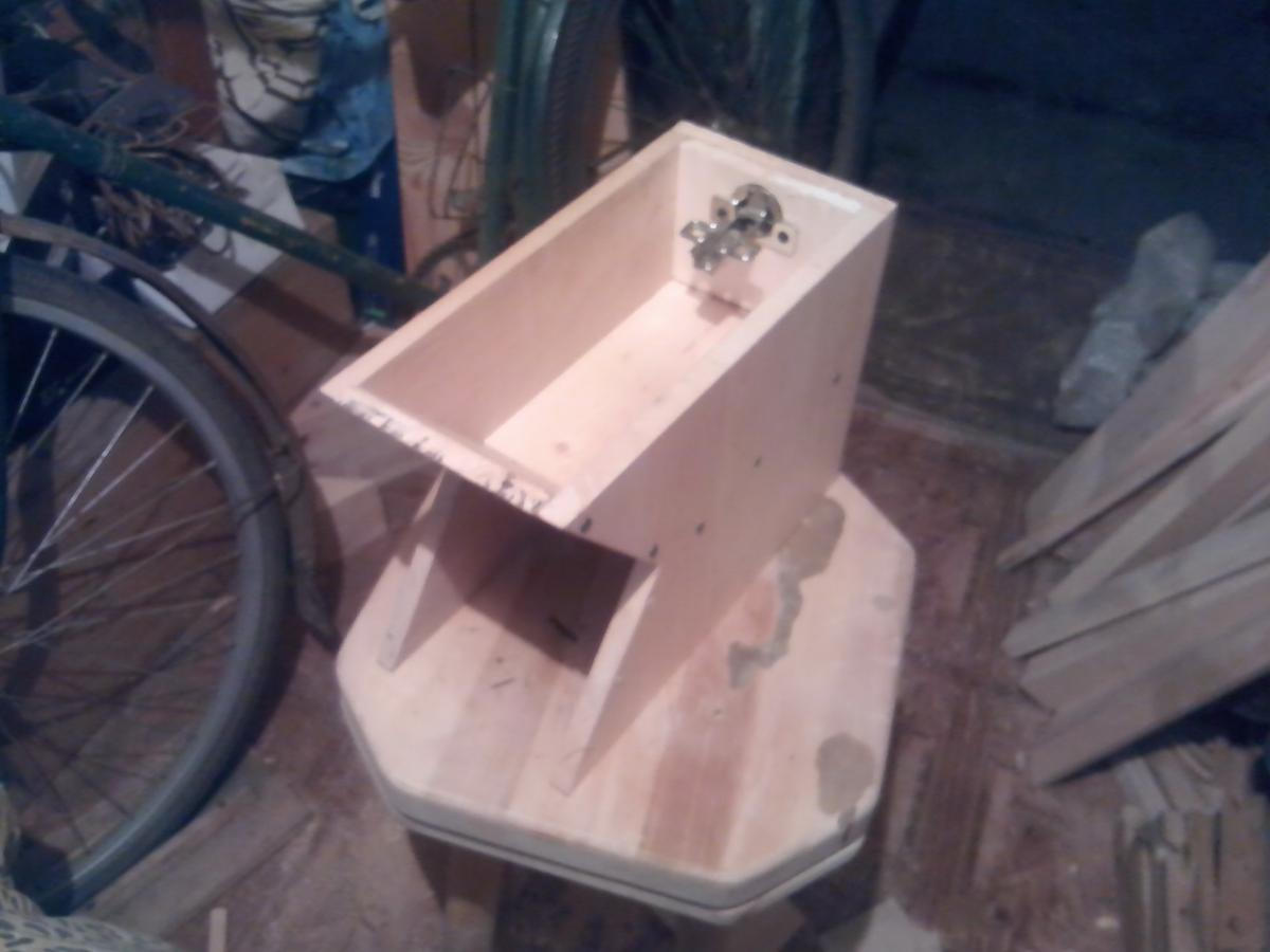

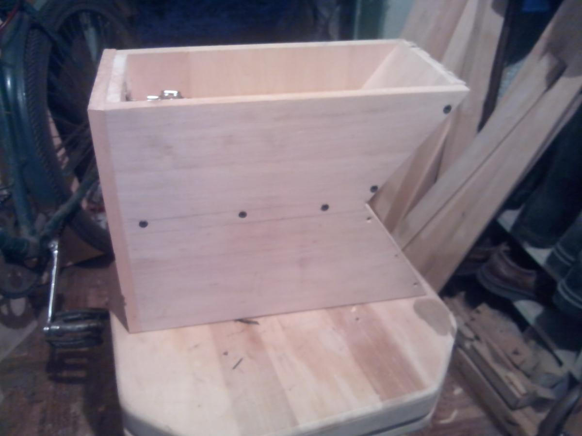

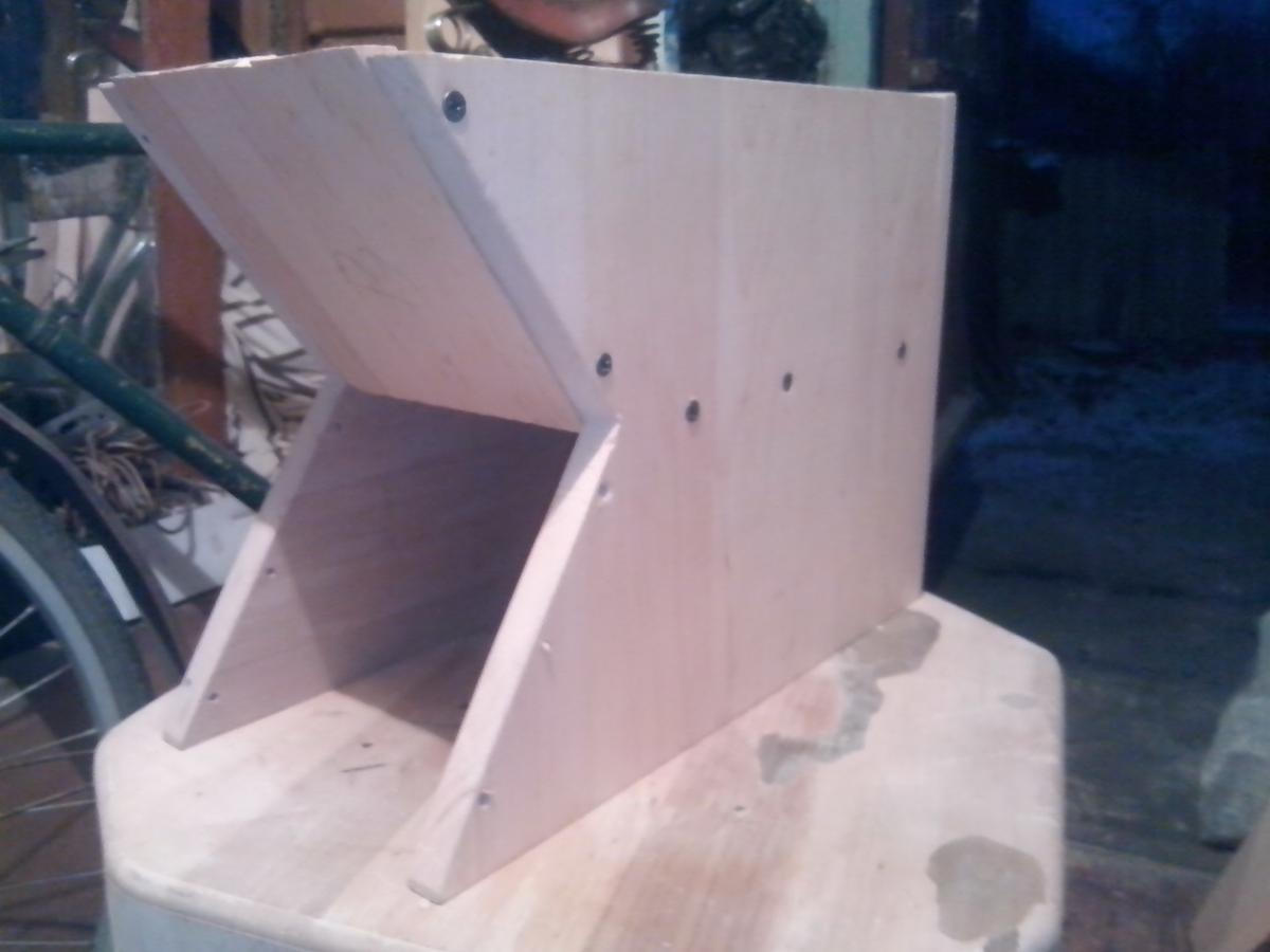

Вот и я занялся подлокотником,начал делать сам,своими руками.Сделал с дерева,на фото ето подлокотник который сделал за 2-3.5часа.Крышка как раз в ето время клеилась.Если когото заинтересуют какието вопросы,задавайте.

купить не могу так как нету лишних денег,вот увидел сдесь,что люди делают их сами,и решил себе сделать тоже сам.

а когда будет законченный вариант ?
https://lanos.com.ua/topic/80951-podlokotnik-svoimi-rukami/#findComment-1693383
через пару дней,мне нужно максимум 1 день

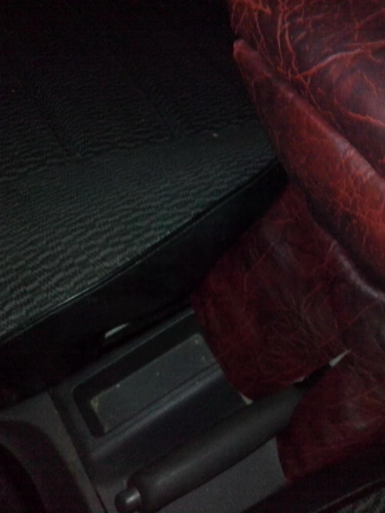

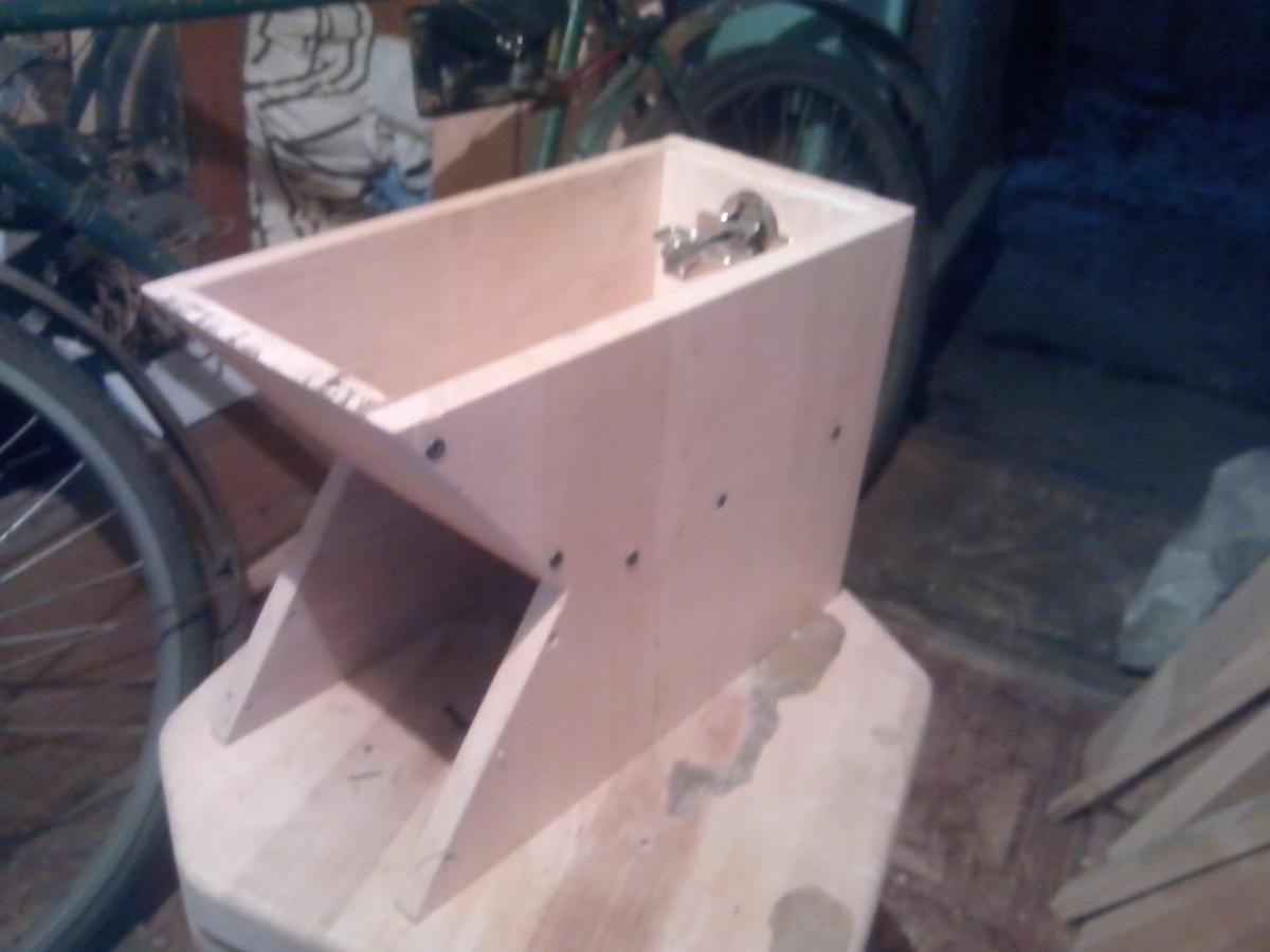

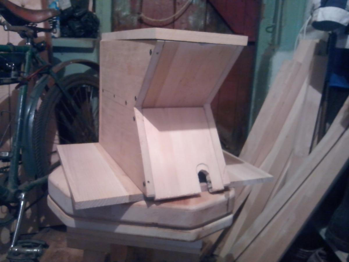

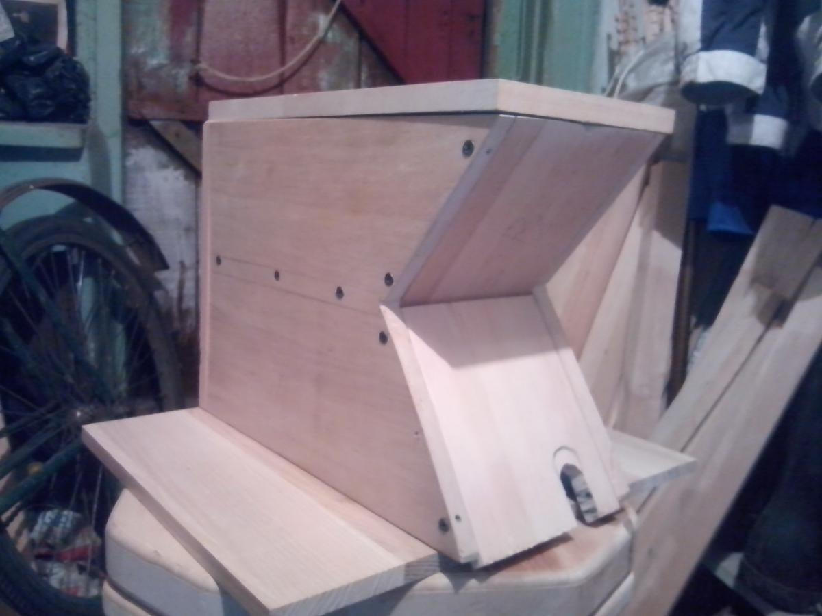

вот еще фото.но пока останется не обтянутым потому,что нету денег купить кожзам.зазмеры скину минут через 10,а дырку для ручника сделана придлезительно,не мерял может надо сделать длинее

кто-то спрашивал за размер,вот размер.извините за то что так нарисовано,не художник.
толшина 14мм,сделано из ольхи,остатки с последней работы,что нашол с того и сделал.не осудите строго.

забыл указать ширину подлокотника,шир.-155мм у меня оказалась

Прошу не принимать за осуждение, но.... стремный он какой то.... слишком угловатый как для салона ланоса. И материал толстый (понимаю что такой был). Простите, но лучше вообще без подлокотника, чем с таким...
https://lanos.com.ua/topic/80951-podlokotnik-svoimi-rukami/#findComment-1694296
Что касается угловатости, углы можно закруглить рашпилем.
Автору: А вот верхнюю крышку, нужно было делать см. на 4 длиннее самого подлокотника. Это позволило бы округлить переднюю её часть. :wink:

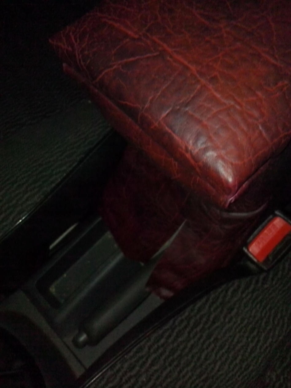

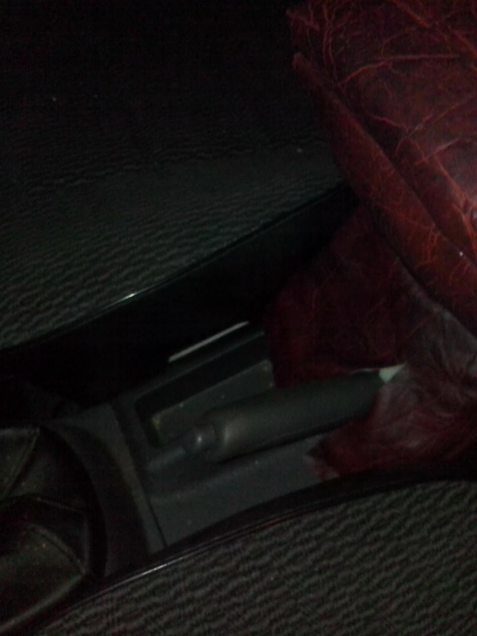

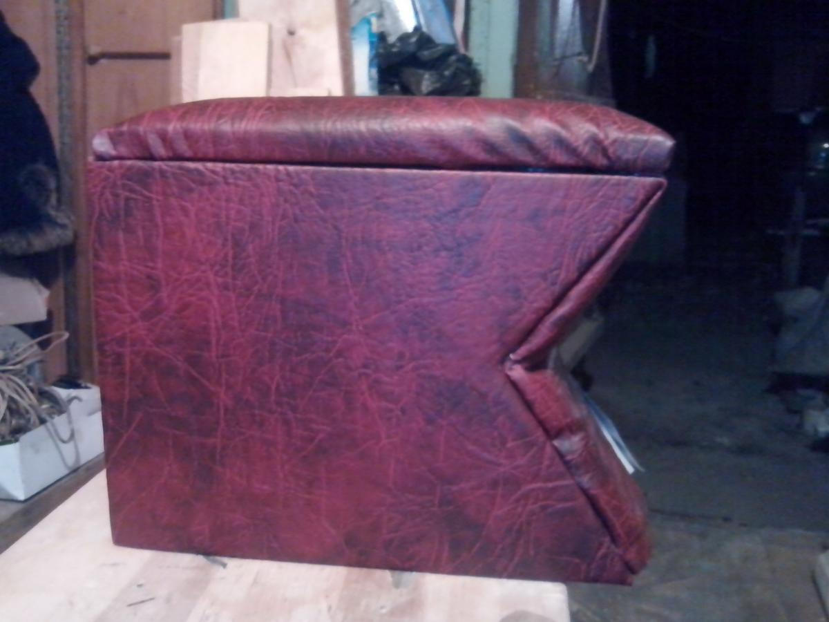

вот доделал и установил,что нашол для обшивки тем и обшил,остатки с обшития дверей.
Прошу не судить строго,но как получилось не плохо как с моей точки зрения.

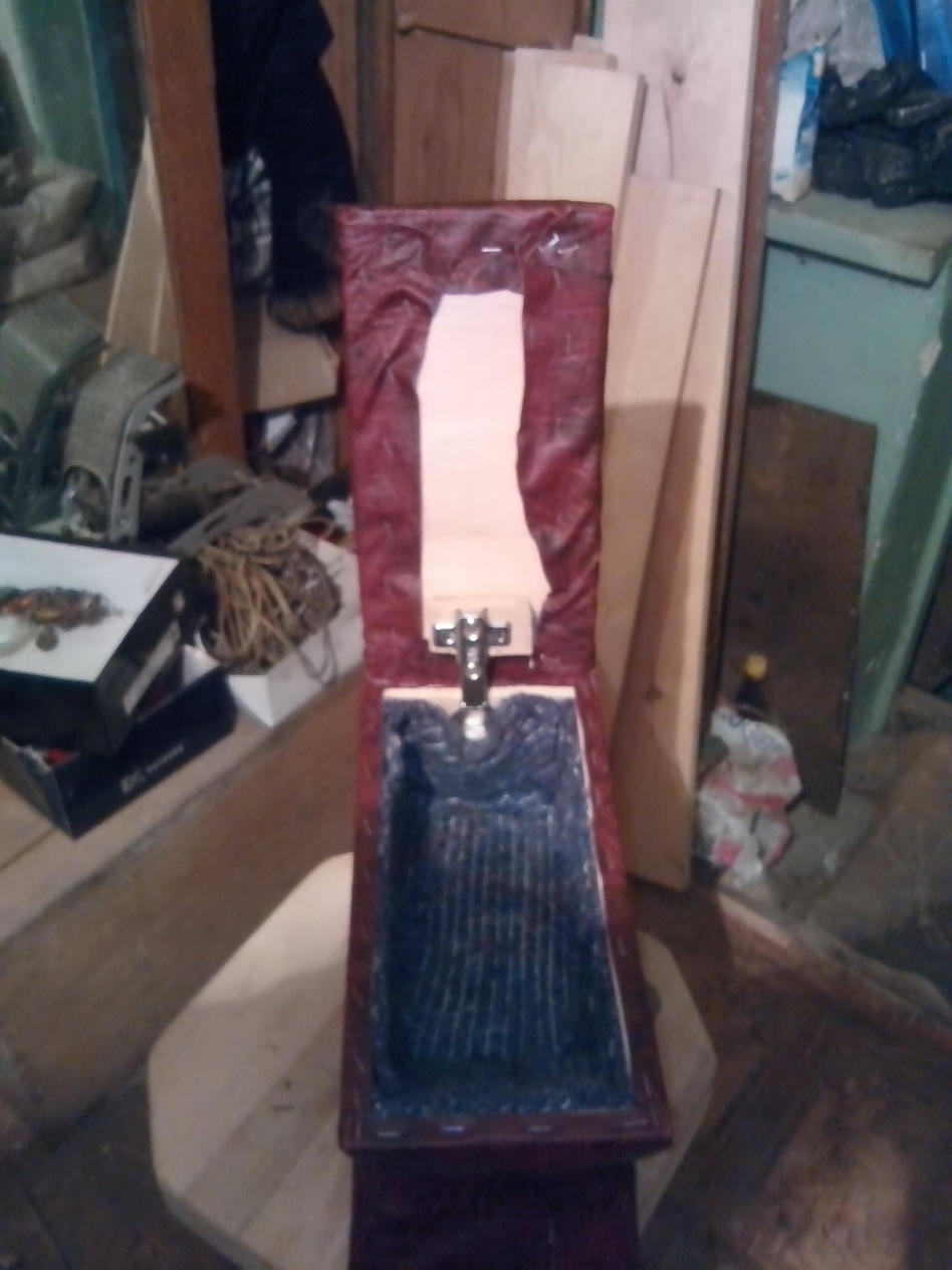

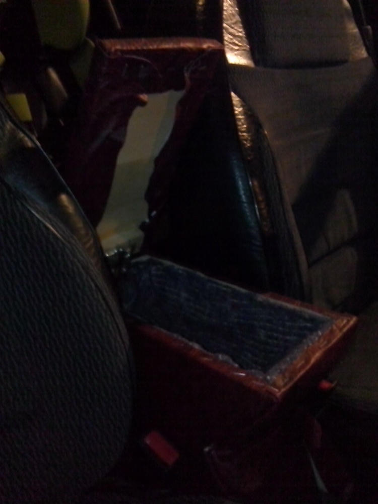

а вот и фото как и обещал,наверное инет подглючивает.
жду ваших обсуждений,а нашет 2 отсеков,мне кажется и одного большого хватит

мне понравилось....довольно таки симпотно.....
П.С. издалека бы сфоткали и со стороны задних пассажиров

завтра сделаю днем.
а отдел для вещей получился большой глубиной 100мм,шириной 105мм и длиной 190мм,как по мне то очень даже большой
