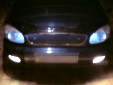

Может я плохо задал вопрос, попробую наглядно на картинке показать .
В этом месте, где идет роздвоение гофры скрученны провода, или спаянны?

По картинке, в виду ее размера, трудно что-то понять. Скажу следующее: мне ПТФ ставили отдельно. И я наблюдал за процессом. Был зеленый еще, потому не лез в работу :) ставили на доблестном УкрАВТО. Так вот мне ни единого контакта не пропаяли/обжали. Все тупо держится на скрутках. Мало того, я сам потом доматывал под бампером места скруток синей изолетной :)
