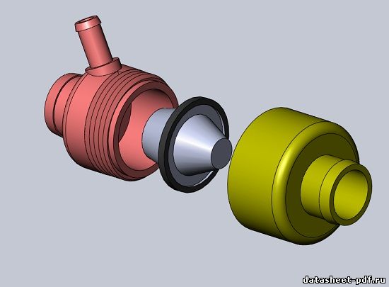

Мой приятель тоже был не доволен "недогревом" двигателя Ланос 1.5.
Хоть и печка шкварит нормально.
Пытался решить проблему по моему варианту,но сделал самодельный корпус с нержавейки.
Корпус отличный,но" ложкой дегтя"оказался бракованный термостат на 92-пришлось временно установить стоковый в выносном корпусе.Отметил более быстрое прогревание даже с термостатом на 87.
А можно пожалуйста если не тяжело по подробней чертеж этого корпуса. Заранее спасибо.
Для размышления... цена вопроса 600 р. стала.
