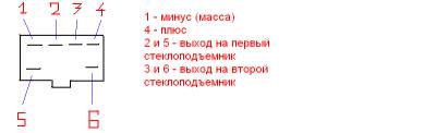

Ребятя. вопрос, кто нить катраны цеплял на родные ланосовские кнопки, подскажите с распином пожалуйста. Заранее псасибо
Подскажите,подойдет ли блок с 2-мя кнопками родных стеклоподъемников для подключения универсальных?
имеется ввиду вот этот блок
algolios, DiMoN, на эти кнопки цеплял. Вот распин на 4-х кнопочный блок, на двухкнопочный по аналогии:
