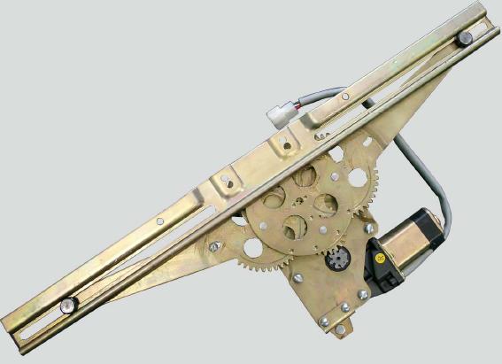

На что сразу обратил внимание: стекло ходит быстро, жестко, без перекосов и заклиниваний.
В комплекте есть все необходимое, даже провода и кнопки которые мне к сожалению не понадобились. Сам механизм на вид довольно надежный. пластмассовых элементов нет, все стальное и прочное (не зря наверное 30000 циклов обещают).
Вообщем я доволен, как процессом установки, так и их работой.

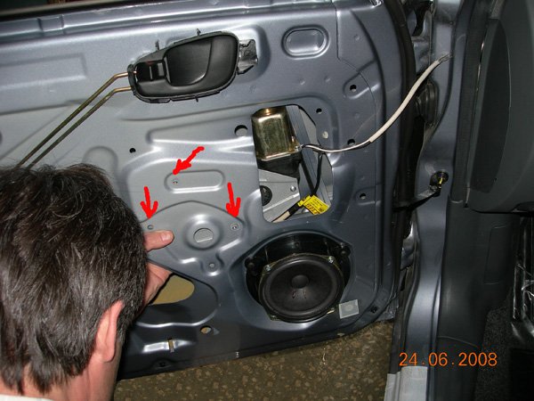

Процесс установки:
1. Откручиваем и вынимаем через оконный проем стекло.
2. Снимаем и извлекаем из двери родной подъемник с "умершим" тросом :cray:
3. Заводим внутрь двери рычажный механизм
4. Закрепляем основание механизма в штатные отверстия
5. Крепим планку на один винт (так написано в паспорте)
6. Собираем стекло с переходной планкой и заводим в дверь
7. Крепим стекло к направляющей механизма 2-я винтами М6
8. Подводим планку к отверстию и закрепляем окончательно весь крепеж.
Вот в принципе и весь процесс установки. Единственное что не подошло - это колодка на двигателе. Но я её снял и соединил просто штырями.

отвечаю: по шуму - большой разницы не заметил, тон движка немного другой, но не раздражающий. Скрипов, тресков, шебуршаний и тому подобных музыкальных произведений нет :za:
Цена - 2180 руб за комплект. В комплекте все! на 2-е двери.
Купил в Ижевске, благо это мой родной город. Но насколько я знаю, они и по почте отправляют.
Скорость - на первый взгляд немного медленнее, но по секундомеру 4,2 сек на закрывание. К сожалению родные не замерял.
Работа - родные так не работали ни когда!!!! Стекло стоит очень жестко, траекторию держит отлично, без перекосов и завалов.
производитель НПК "ПРОГРЕСС", ЭСП марки "КАТРАН". У них вообще механизмы на все авто есть и все рычажные.
Это не "Урал" - это не то.
Как нашел? Наткнулся на сайт НПК "ПРОГРЕСС", там и обнаружил этот девайс. Там же на сайте можно заказать. Оформил заявочку, со мной связался их менеджер, рассказал куда подъехать и я получил то, что теперь имею и не жалею об этом на 100%.[/b]

Осмелюсь не согласиться с уважаемым, по поводу приблизительно одинаковости механизмов.
Я видел много конструкций тросовых механизмов, основная фишка в них - это трос и механизм намотки.
основные дефекты, которые выводят из строя механизмы - это вытяжка троса и износ барабана, на который он наматывается. Так вот, в "крутых" механонах обязательно присутствует механизм натяжения троса, который подтягивает трос по мере его вытяжки, в механизме ЭСП Ланоса я таких устройств не обнаружил :( , трос тупо намотан на барабан и ни каких дополнительных натяжений, только предварительный натяг при сборке механизма. Поэтому малейшая вытяжка троса и копец барабану, что у меня и произошло.
Когда наступила "смерть" родного ЭСП и я вскрыл дверь обнаружилась еще ода проблема - достать механизм (умер он когда стекло было полностью закрыто). Вобщем пока трос не обрезал, достать не мог.
Помня об этой беде, проверил рычажные "КАТРАНы" на случай если их заклинит. Результат - положительный :za::appl: Разбирается из любого положения и из верхнего, и из нижнего.
