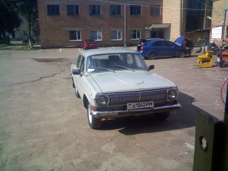

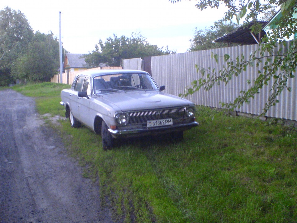

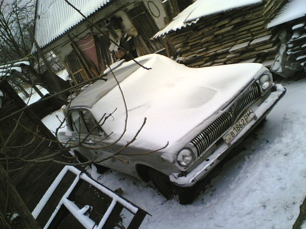

Это машина моего отца  - ГАЗ-24 1997 года по документам, появилась в результате переоборудования в 97м из 21й волги, был куплен кузов, на  него водружены агрегаты от всех двадцатьчетверок каких только можно было найти и переоформлены документы с нашей 21й волги. Старушку 21ю потом отдали недорого товарищу на запчасти.
Поскольку машина собиралась своими руками - качество и исполнение получилось конечно спорное. Но несмотря на все, после сборки машина отходила десять лет без замечаний, потом отец купил девятку, волга ушла в забытье.

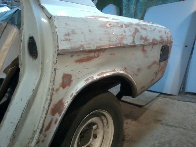

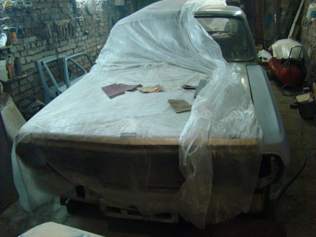

Я ее забрал потом себе, решил понемногу приводить в чувство. Приводил-приводил, а потом разобрал и отдал в покраску.

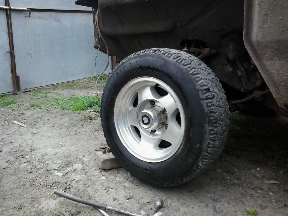

Красить буду в двухцветку, нашел литье на нее, тех времен, с волги-машины сопровождения:
На передок уже купил и буду устанавливать дисковые тормоза от 3102, которые шли еще под родную разболтовку колес 5*139.7, от более современных 3110 не хочу, там другой посадочный размер колесных дисков, следовательно если поставить дисковый перед 3110,  то и задний мост придется сменить, чтоб не ездить с двумя запасками.

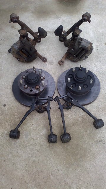

Набор для перехода на дисковый передок от газ 3102, рычаги верхние 3110, ступицы,цапфы, тормозные диски, четырехпоршневые суппорта, от моей старой подвески  останется только балка, пружины и нижние рычаги:

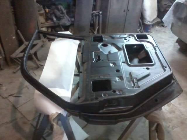

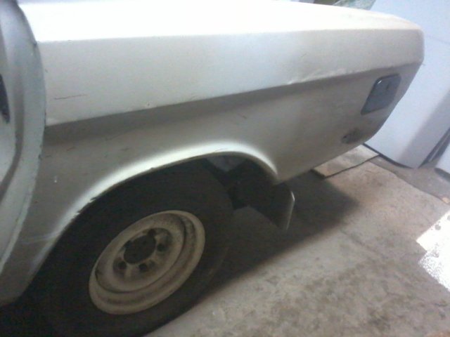

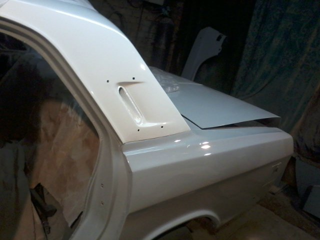

Всем привет! Немножко обновлю, покрашено, после покраски было так:
После сборки стало получаться вот так:
Фото пока мало, не до них, и при свете гаража совсем не передает цвет, скажу просто  - мне очень понравилось, я доволен! Спереди уже стоит вся возможная светотехника, которая существовала для 24ки :), подфарнички, противотуманки. Под туманки обнаружились даже соответствующие провода в родной проводки и кнопка под них! Установлен самый мощный центральный замок, ну какой я только смог найти - на семь кг, сейчас это просто нереальная магия - при повороте ключа в замочной скважине эта древняя волга выдвигает и задвигает салонные хромированные кнопки блокировки открытия дверей! Поклеена шумовиброизоляция на крышу, двери. пол - уже даже не пытаюсь посчитать сколько ушло на материалы для шумки, все таки она большая... Зато когда стучишь по крыше кулаком она теперь глухо отзывается, а не гремит как жестяная крыша на сарае. Купил двухстороннюю сигналку еще. Поменяно - гидропривод сцепления, глушитель, козырьки солнцезащитные которые на фото пришлось заменить на более современные от поздней волги, картон в этих  старинных не выдержал проверки временем. Ну на очереди  - укладка ковролина, сигналка, работа по проводке, оживление родного омывателя лобового, ну и главный тюнинг - покупка и установка моторчика печки от ланоса :) как же без внедрения запчастей от любимого автомобиля, с ним начинает по-настоящему дуть из печки :D)

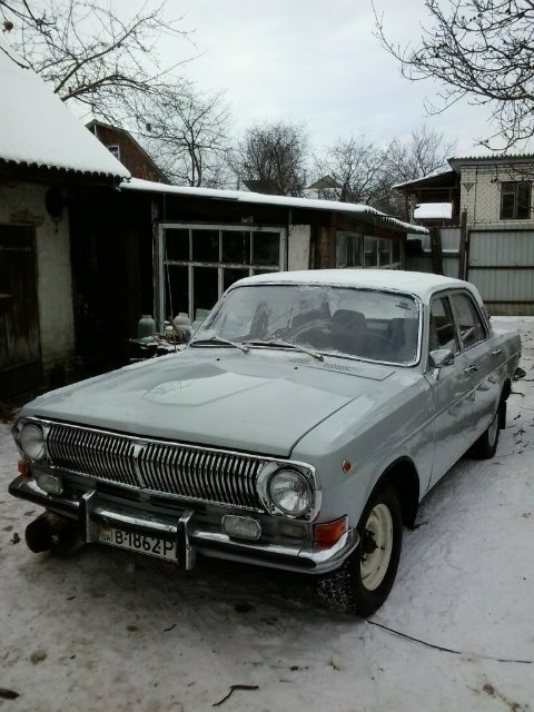

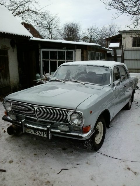

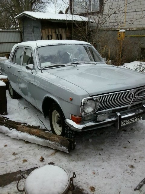

Ну вот несколько свежих фото, забрал машину  с малярки/сборки и установки сигнализации, короче свершилось, еле доехал на летних покрышках, хотя было ехать то всего через переулок, но так и норовит шлифануть на льду.  Переобулся в шиповку, сразу же поехал на шиномонтаж, одна бескамерка травила по ободу, вроде покрышка высохла, сдернули, промазали и одели обратно, буду наблюдать. Пока думаю понемногу обкатывать, выловить косяки, уже один вылез сразу, в бесконтактном трамблере оказался офигенный люфт, искра пропала, буду менять. Конченные запчасти китайского производителя АТ, с претензией на Чехию )))
