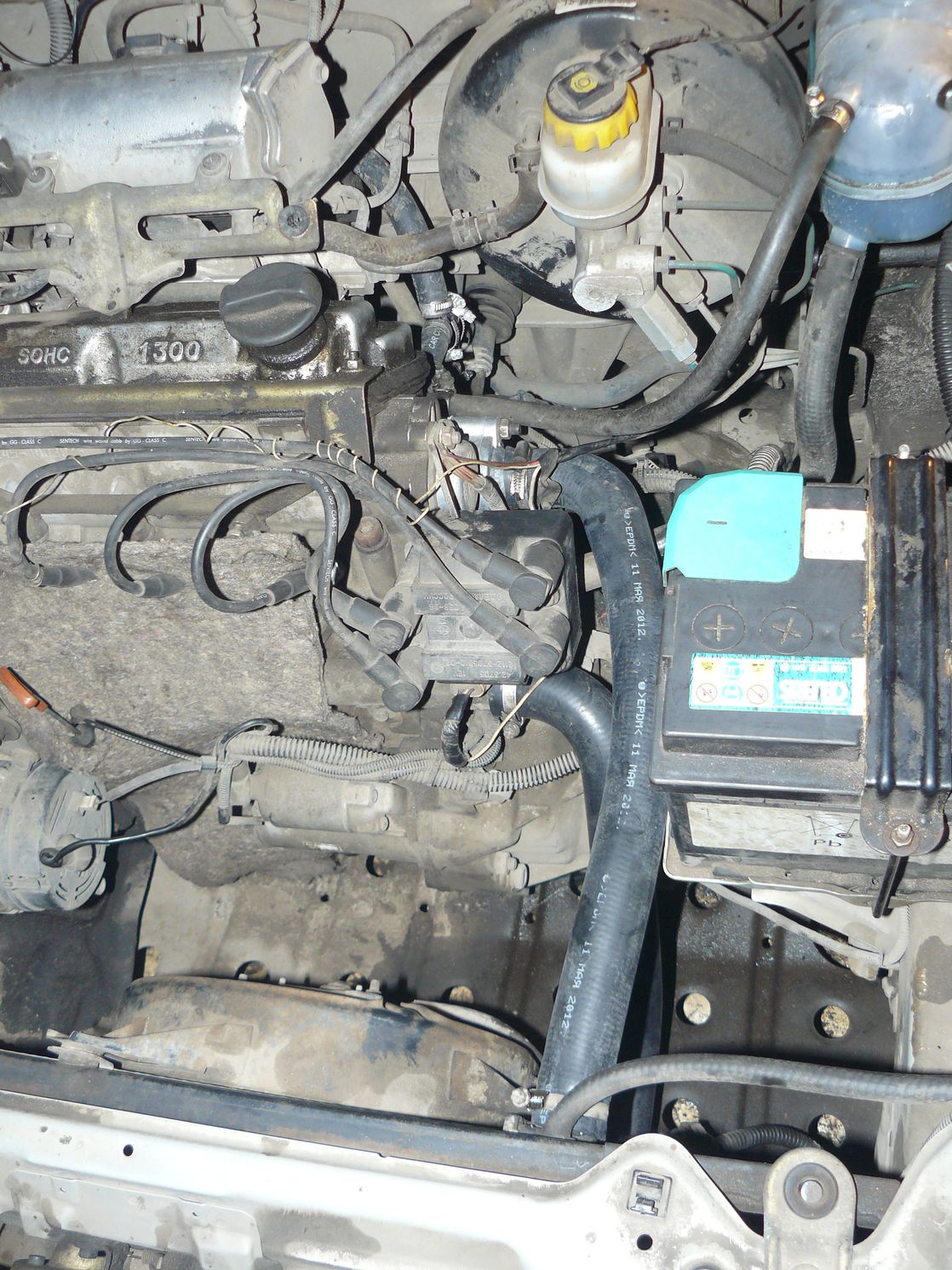

ТТ Вы б свою фотку выложили, что бы посмотреть как подключили. Система осталась старой ли что-то менялось? Какой термостат поставили - выносной как на Сенс или встроеный  как в Ланос? Правильно ли патрубки подключили? Как грела печка раньше? Тяжело что-то посоветовать не видя схемы подключения.
https://lanos.com.ua/topic/79658-sistema-ohlazhdeniya-lanos-14/#findComment-1665204
фото выложу чуть позже.
Со слов напишу, что систему охлаждения оставил практически такой же: термостат родной и стоит там-же, где и ранее.
увеличилась длина патрубков к печке и к редуктору (установлено ГБО).

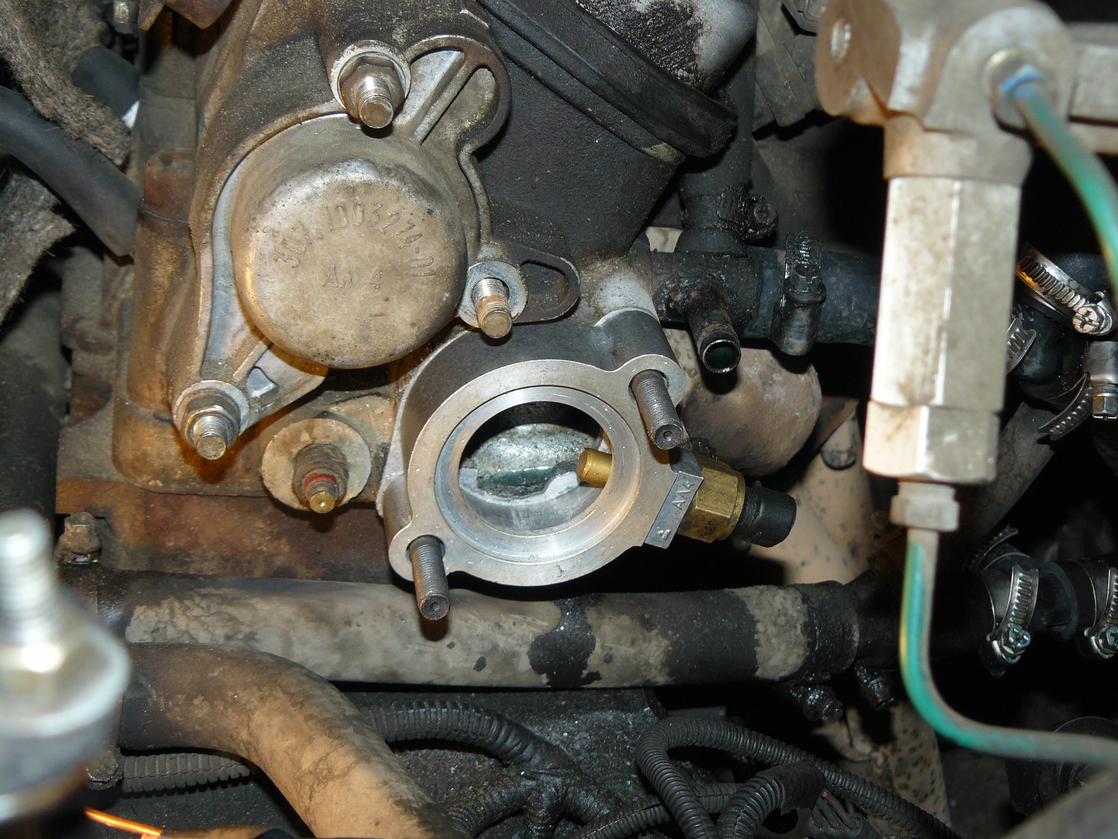

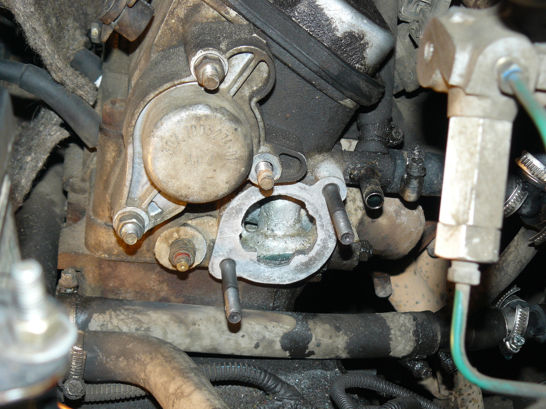

в итоге вижу, что несложно, но есть нюанс - надо снять шпильки.
насколько легко или трудно они снимутся - непонятно.
1. Также непонятно как правильно устанавливать термостат датчик температуры между двигателем и термостатом, или ЗА термостатом?
видел несколько фото, по ним пробовал собрать конструкцию вне машины. термостат можно вставить только одной стороной - иначе он упирается в конус воронки.
2. в комплекте есть только одна поронитовая прокладка,т.е. термостат срезиновым ободком выполняет роль второй прокладки?

Шпилька - как повезет.... я эту процедуру собираюсь делать летом. Главное другие купить подлиннее.
Прокладка нужна Одна ставится между двигателем и корпусов термостата с датчиком температуры.
роль второй прокладки выполняет термостат:
