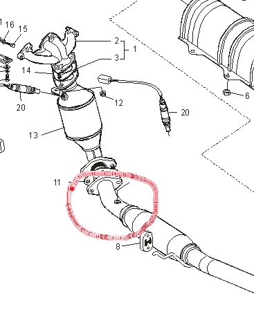

w59U9ZVqWp.jpgЭто самое нижнее место.

а ломается там, где цифрой 2 обозначено. Спасибо за яркие иллюстрации)

У ТС,не такая выхлопная система(если я правильно понял),там катализатор стоит после приёмной трубы,а фланцы ката и пр. трубы приварены так,что они выступают(в задней ч асти защиты) ниже защиты,и при переезде твёрдых не ровных препятствий, цепляют этот(выступ) и происходит обрыв. При зацепе именно рвёт выпускной коллектор,чуть выше крепления самого коллектора с приёмной трубой.В моём случае коллектор оторвало именно там.

Maho, все верно не картер, а колектор.
У меня тоже 1,4, но система выпуска стоит другая, катализатор за гофрой, а от колектора под днище просто труба идет.

Вот такая система как у Вас стоит,стояла и у меня,и в 3-м посту я описал как развернуть фланец ката и приёмной трубы.
