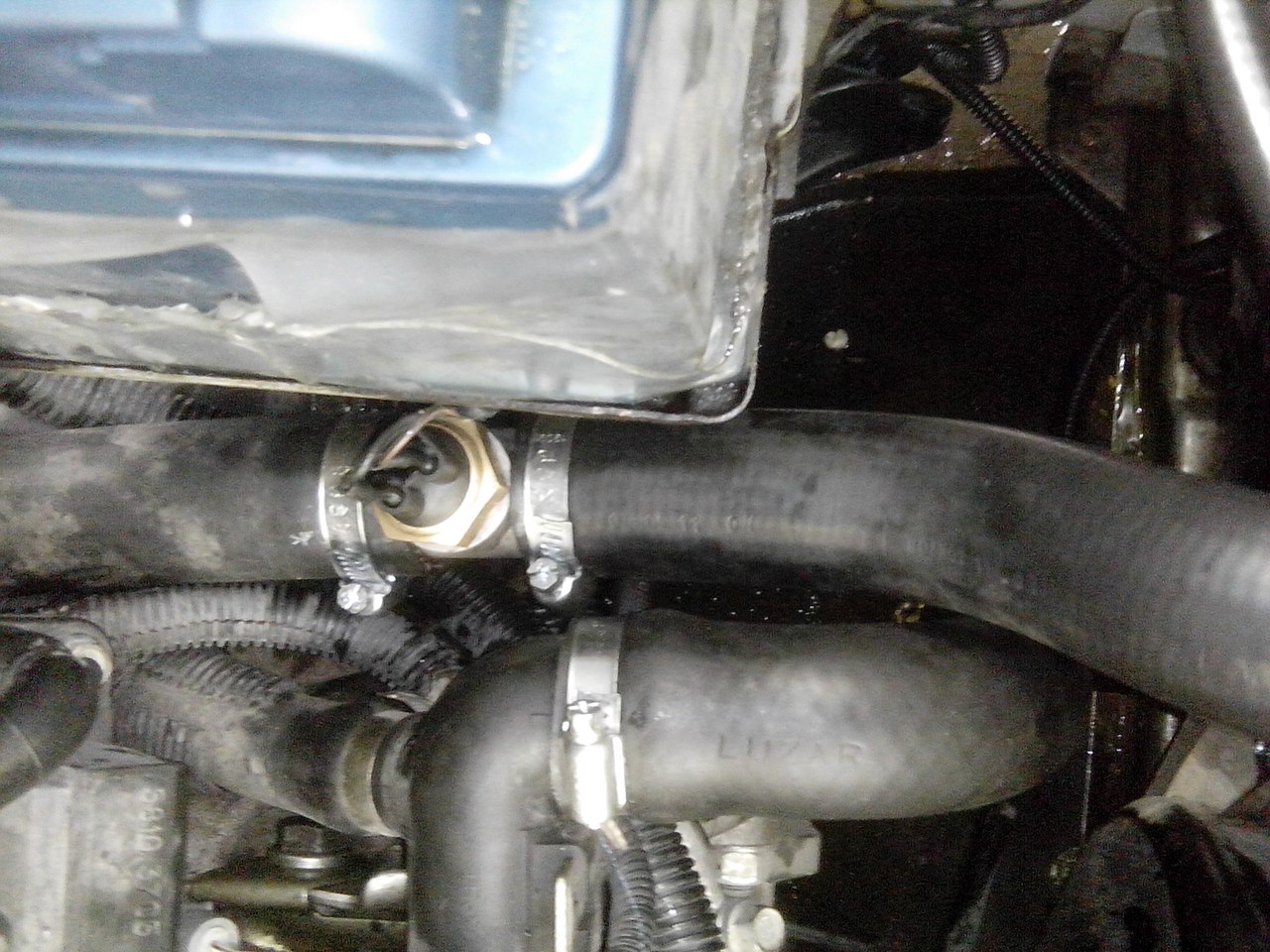

Привет! Дайте совет. Проблема в следующем.  Не давно прорвало радиатор, у меня мозга не управляют карлсоном, в патрубке который идет вниз установлен тройник в который вкручен датчик который замыкает цепь на определенной температуре.  До вчера стоял датчик 92-97, двигатель кипел, стрелка температуры поднималась до 50 минут, зимой стабильно стояла на 43. После замены радиатора та же история, стрелка поднимается до 50 минут. Поехал на сто вкрутили 82-87 стрелка поднимается  иногда вот так
Иногда чуть выше.
Раньше вот так
На сколько это опасно??? (крышка давление держит, вроде спускает лишнее)
Фотки нашел пользуясь гуглом)))

плоховато. вот расшифровка температур. Обычно вентилятор срабатывает на температуре 95 С а выключается на 91

95 на выходе радиатора или на входе?

Датчик вроде как в блоке цилинров стоит, значит будет вкючаться в зависимости от температуры в двигателе. Может поможет тема

Ну если это проблема не в стрелке,то жесть!А как вы поняли,что тосол кипит,крышку открывали?

ага. но сейчас вроде проблему решил. (мозги не управляют вентилятором)  датчик включения вентилятора был в нижнем патрубке, то есть в обратке. и в радиатор поступала вода выше 95 градусов. наверное 110.  Соответственно в двигатель подавалась ОЖ 92-87 градусов. Я изменил местонахождение датчика на подающий патрубок в радиатор. сейчас поставил датчик 94-99. Вроде все норм охлаждается. но погода не позволяет протестить полностью. ждем жары.

А почему так интересно стоит датчик, не как у всех?

у меня датчик в головке. он дает сигнал на мозг.  с мозгами проблема, они не включают вентилятор (проблема определена). пришлось колхозить вот таким методом.
