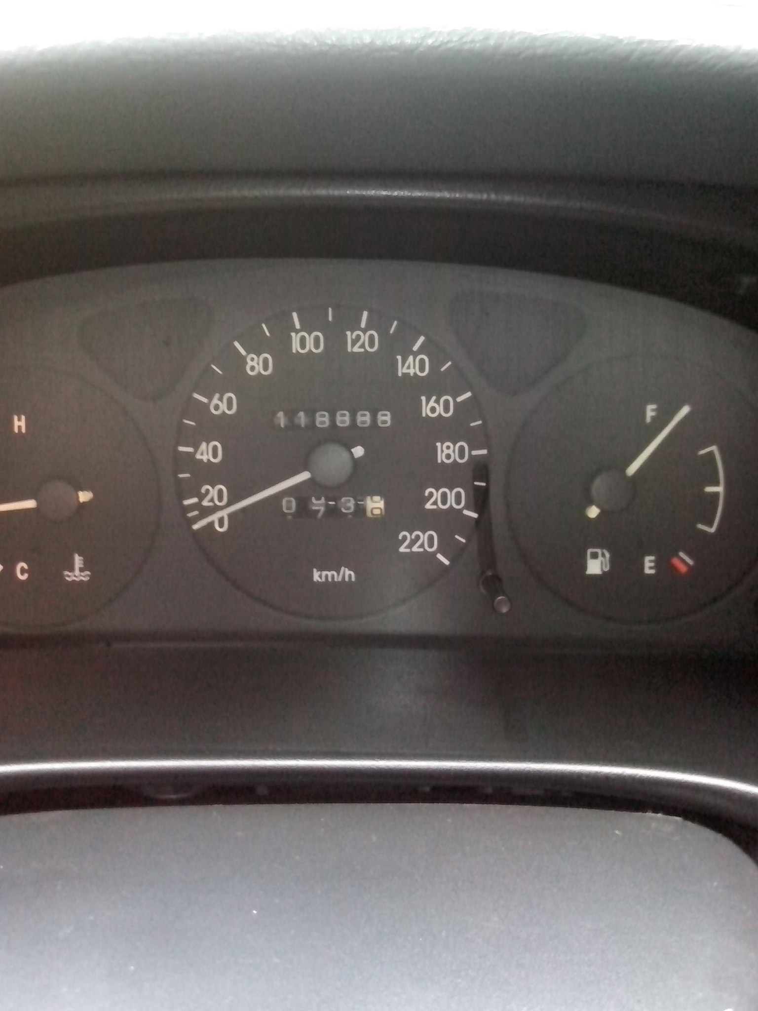

Привет всем! Вчера ездили с женой в Запорожье на Хортицу погулять проехали 183 км расход 13,64.  Около 7,45 получилось. Включенные фары, скорость 100-120 около 40 км по городу. Так что думаю нормальный расход. Заправлял под горло.
