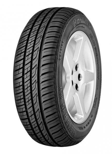

Привет, всем)) купил два колеса летней резины (2 имеется с прошлого года).
Barum Brillantis 2 (175/70R13 82T)
Цена 435 грн х 2 = 870 грн.
Поставлю через пару недель))
