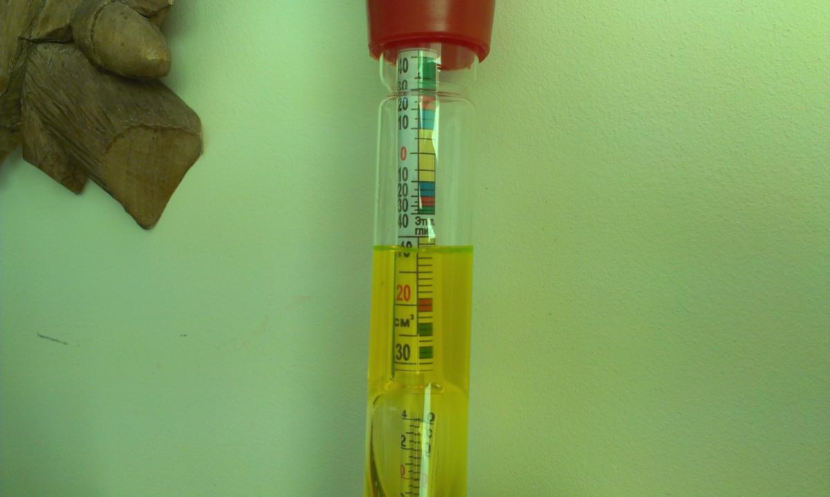

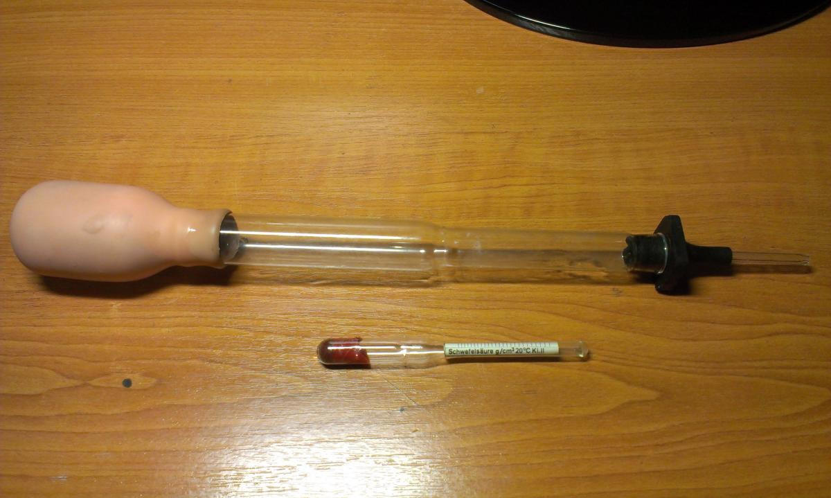

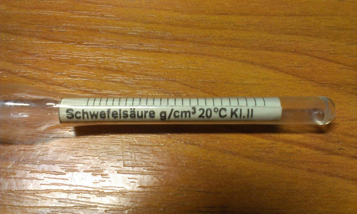

Доброго часу доби.Хочу долити охолоджуючу рідину.В розширювальному бачку менше позначки MIN, майже на дні.Проблема в тому, що я незнаю ні класу, ні виробника антифризу що  у мене залитий.Знаю тільки що він жовтого кольору і не грязний.Думаю просто долити дистильованої води до норми, але боюся що можу переборщити з концентрацією.Є у мене ареометр для провірки плотності електроліту.Чи можу я цим ареометром заміряти плотність антифризу і яке його значення відповідає градусам за Цельсієм?Додаю фото ареометра.

нет этим не сможеш , так как у тебя нет шкалы для тосола , а 20С это по моему тем-ра при которой измерять плотность электролита для точности показаний
https://lanos.com.ua/topic/78860-plotnost-antifriza/#findComment-1646721
Есть ареометры для с градацией для измерения плотности электролита и антифриза. На Вашем только для электролита.
Однако если найдете в инете таблицу соответствия плотности антифриза - температуре замерзания электролита, то можно мерять и Вашим, только пересчитывать прийдется.

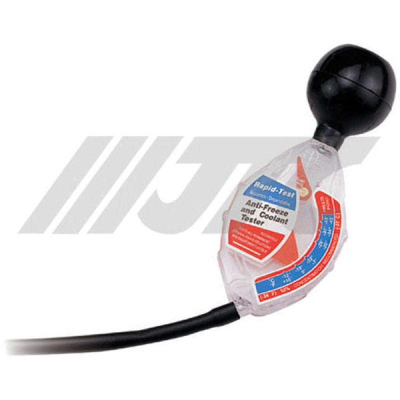

Погуглив я про ареометри.Виявляється знайти хороший ареометр який би вірно міряв плотність дуже важко,все китай.Знайшов в інет магазині інструменту для СТО такий ареометр.
JTC Ареометр для антифриза
•  Применяется для определения концентрации этиленгликоля в антифризе
•  Имеет две шкалы для определения точки замерзания и точки кипения антифриза
post-67386-0-25841900-1380530799_thumb.j
що скажете?може купити?ціна 42грн

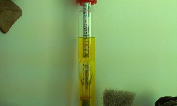

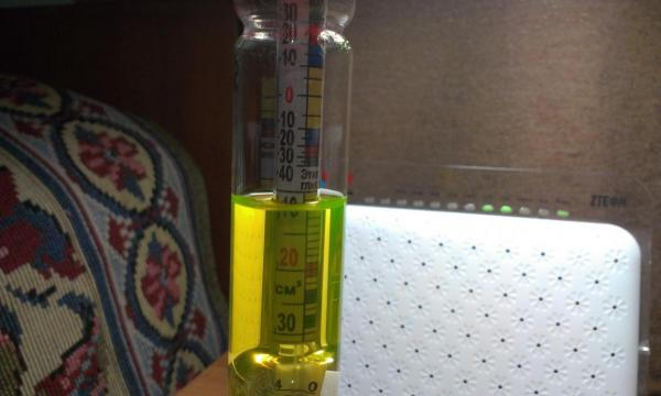

у меня харьковской фирмы "Шатлыгин и Ко", стеклянный. поплавок с термометром для внесения корректировки в зависимости от температуры измеряемой жидкости.
https://lanos.com.ua/topic/78860-plotnost-antifriza/#findComment-1646942

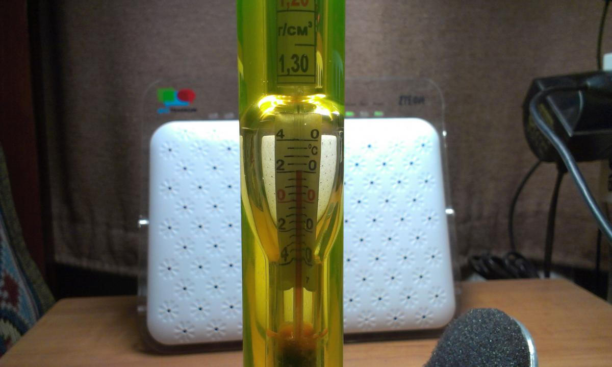

Знайшов такий же.Можна заміряти антифриз на основі етиленгліколю і пропіленгліколю,незамерзайку і електроліт.Поміряв і ось що він показує

Я так зрозумів що долити дистильованої вони я можу без проблем?
https://lanos.com.ua/topic/78860-plotnost-antifriza/#findComment-1647170
похоже что у тебя суперпупер концентрат залит
до -30-40 можешь смело разбавлять

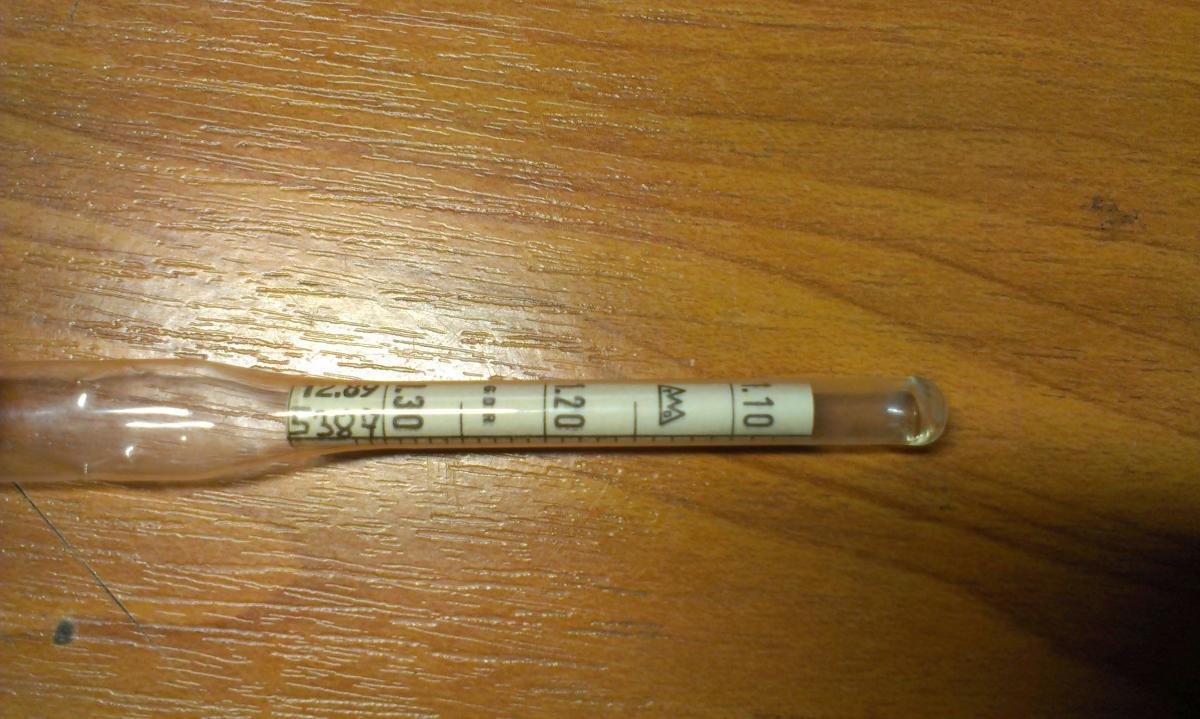

Долив 0,5л дистильованої води, якраз до норми, покатався до включення вентилятора і заміряв ще раз плотність.Фото додаю.
post-67386-0-95864000-1380647144_thumb.j
post-67386-0-04569500-1380647162_thumb.j
Змінилось приблизно на одну поділку.Всім дякую.Тему можна закрити.
