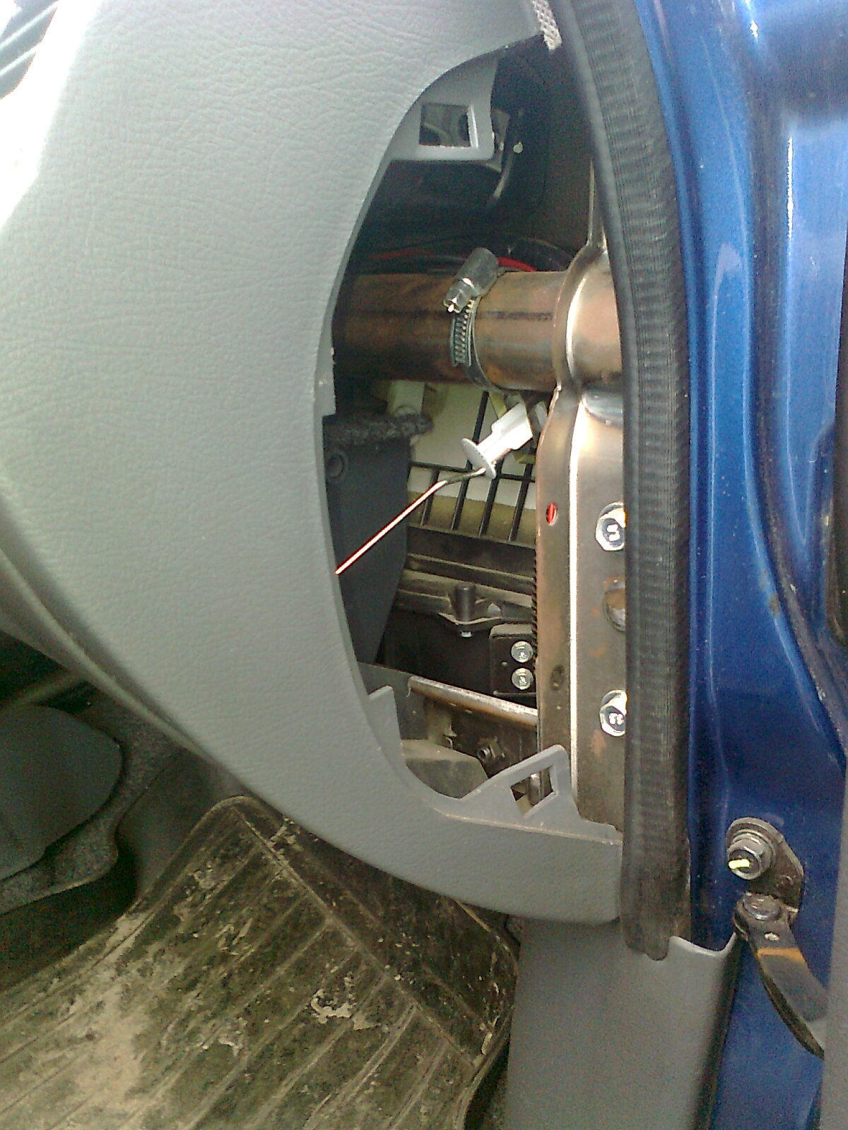

  Для плавного открытия бардачака требуется : 20 мин,  шприц 10мл , тяжка и пластина крепления от привода центрального замка, стандартный хомут.

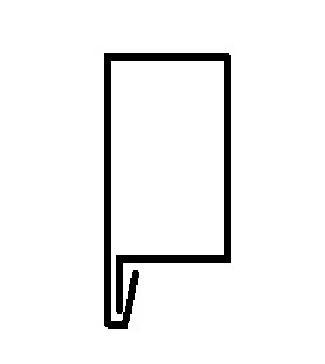

из пластины выгнуть кронштейн примерно так (так как в самой пластине есть готовые прорези необходимо что бы они были симметрично на двух вертикальных отрезках)
далее сборка: хомут держит кронштейн, в него впихнуть колбу от шприца, в боковой стенке бардачка отверстие - в него вставить тягу , второй конец тяги закрепить на поршне шприца. Данная штука работает месяца два. Нареканий у меня нет (от сильной жары может меняться скорость)

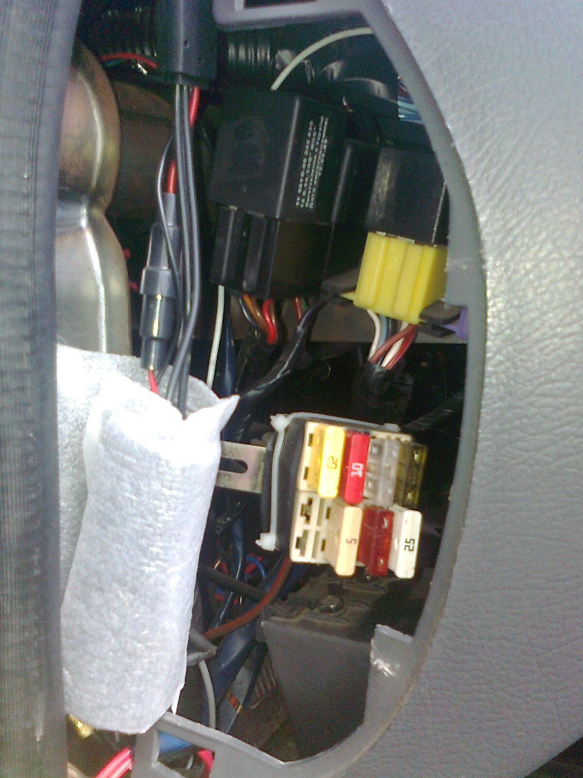

 Вынес все дополнительные предохранители на отдельную колодку. Колодка от стандартного разъема.

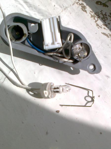

Использовал в свет заднего хода патрон и лампочку галогенку от светильника 12V 35W. пружинка из подходящей скрепки. Эксплуатация 2 дня . идут ходовые испытания.

Не совсем понял как плавное открытия бардачака сделано.
https://lanos.com.ua/topic/78773-dorabotki-ochen-byudzhetno/#findComment-1644489
для гашения скорости открытия использован шприц: колба крепиться к несущей трубе, поршень шпица - к боковой стенке бардачка через тягу. Усилия для вытаскивания поршня хватает для плавного открытия.

а ведь вместо шприца можно слабенький амортизатор поставить типа как в багажнике.

но вот сам никогда не испытывал неудобства от того как открывается бардачок (крышка вместе с рукой уходит вниз), а тут случаем не приходится тянуть крышку? И второй вопрос с закрытием - процесс тоже стал замедленным?

Есть продаются специальные микролифты. Очень удобно, когда мягко открыватся крышка.
амортизаторы типа "в багажник" будет при закрытом бардачке сжат (а это нам не надо).

от других авто - дорого, мебельные - вопрос по креплению, а тут бюджет шпиц 1,2грн, хомут -3 грн, тяга и полоска еще 5грн и все.
При выходе со строя чего либо легко заменить.

А свист на видео это шприц ? Заодно и сигнализация бардачка получилась :D

Это прикольно придуманро, про шприц)
надо задуматься)
Если выбрать определённый рычаг и соответственно места крепления амика, то можно сделать чтобы был и разжат. Т.е.плавное и закрытие и открытие. Ну это я так, для людителей покулибничать.
Безусловно идея со шприцом - в список поминаций "очумелые ручки - супербюджет".
Интересны испытания лымпы заднего хода (ощютимо ли добавилась яркость и как с перегревом).
