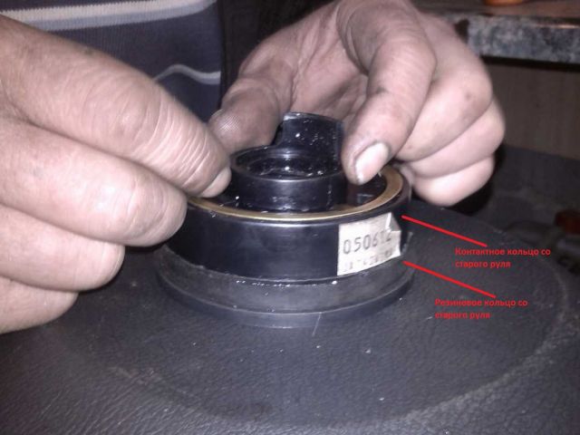

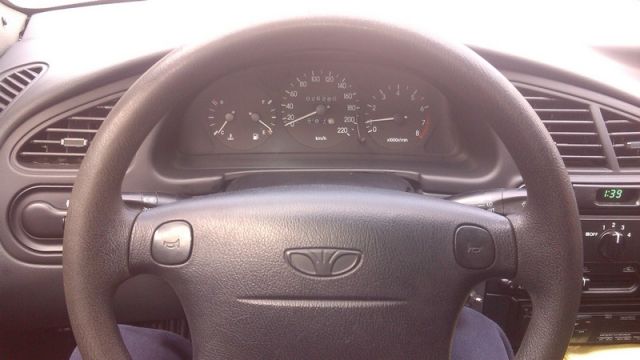

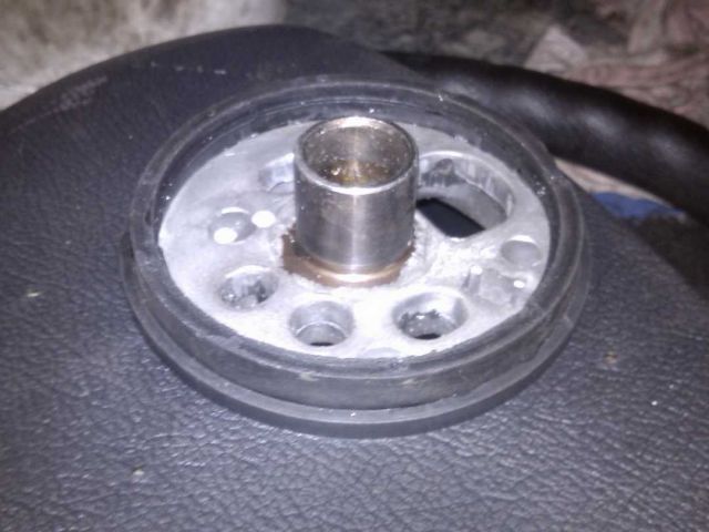

Как я руль ставил
Был у меня руль обычный и не нравился он мне страх как. Давно решался я его поменять, и вот наконец то СВЕРШИЛОСЬ!!! Была еще одна причина, которая толкала меня к этому. Моя регулируемая рулевая колонка, купленная спонтанно у не совсем порядочного разборщика. Хворь у колонки была следующая: Она была с большим люфтом, при езде по неровной дороге, а таких у нас полно, из нее доносился жутко неприятный звук, я бы его назвал дребезжание)
Так вот…..
Купил руль, купил новую колонку и там же и поставил.
Разборщик сказал, что без люфта, я попросил доказать, ну он поставил и доказал :)
Поставить колонку не проблема,20 мин, а вот с рулем пришлось повозиться.
Не для кого не секрет, что контактное кольцо с обычного руля можно уставить на руль с подушкой. Перелистал много бортовиков и большинство пишут, что надо снять кольцо со старого руля и посадить на клей на новый руль и будет счастье. Не знаю почему, но у меня было все намного сложнее.
Просто поставить кольцо не проблема, что я и сделал и увидел, что ПИМПСТЫК, который должен касаться сигнала и отщелкиватель поворотов, не достают миллиметров 7, а то и 10 до нужных им мест.
Погрузился в раздумья. И тут мою голову с дружественным визитом посетила мысль. А что если срезать резиновое колечко со старого руля и приклеить его на новый, а сверху наклеить уже контактное кольцо. Старый руль назад я вешать не собирался, и отступать не хотел.
Приступил…
Увлекшись установкой забывал пофотать :( Поэтому местами фотки не мои. Сорри
Аккуратно срезал резиновое кольцо со старого руля
Поставил его (резиновое кольцо) на новый руль. Встало как родное!
Приложил контактное кольцо со старого руля, наметил и просверлил отверстия сверлом 5 мм.
Одно отверстие (1) в руле уже было. Второе (2) просверлил практически с другой стороны.
В контактном кольце отверстия расположились приблизительно вот так.
Все промазал клеем, аккуратно скрутил болтиками, шайбочками гаечками. Подточил, чтобы не торчало.
Поставил руль на место.
Проехался и о боги! Это же совсем другое дело! В салоне тишина, руль приятный, крутится удобно. Да, еще мне показалось, что руль немного меньше в диаметре. Да какая разница, ОН КЛАССНЫЙ!!! Вот это я понимаю, настоящий подарок на День Рождения!!!
P.S. Огромная благодарность жене за такой нужный и удобный подарок!
P.P.S. Спасибо за контакт хорошей разборки.

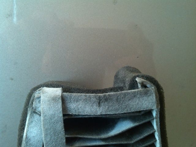

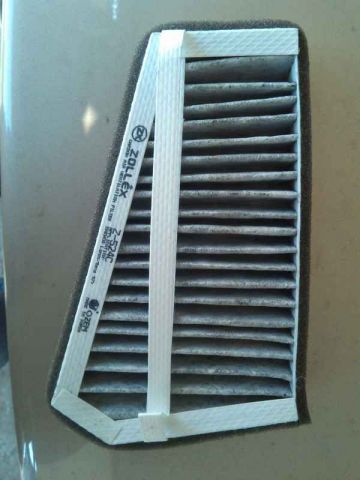

27150

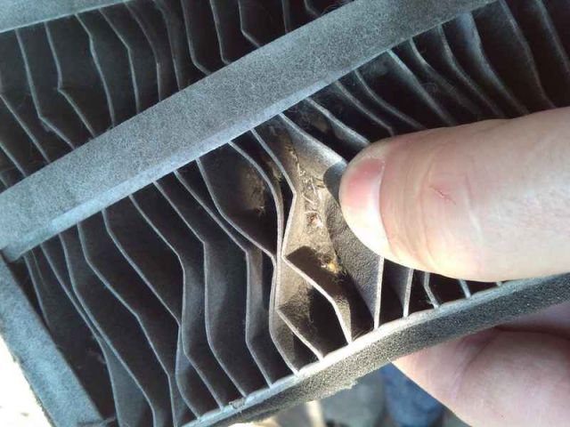

Замена фильтра салона
Прошло чуть больше года, после установки фильтра салона.
Решил проверить как он там. Исходя из того, что дефлекторы чистые, осмелился предположить, что он все еще находиться на месте :)
Таки да, не рассосался :)
Анализ.
Год назад купил фильтр ТОКО. Устанавливал я его минут 15. Через год увидел что его деформировало в одном месте. И скорее всего через это место деформации, частично, пыль все-таки попадала в салон. Исходя из загрязненности фильтра, могу предположить что не очень много.
Увидев деформацию ТОКО, решил взять фильтр другой марки ZOLEX.
Установил быстрее. Но влез он очень тугэтько. По ощущения пальцев, легкая деформация есть в одном месте, но она  незначительная.
Снимать и проверять не стал, через год посмотрим.
P.S. Понял, что при установке, сначала нужно приспособить дальний край фильтра в гнезде, а уж потом опускать и придавливать край, что ближе. Тогда становиться хорошо.
