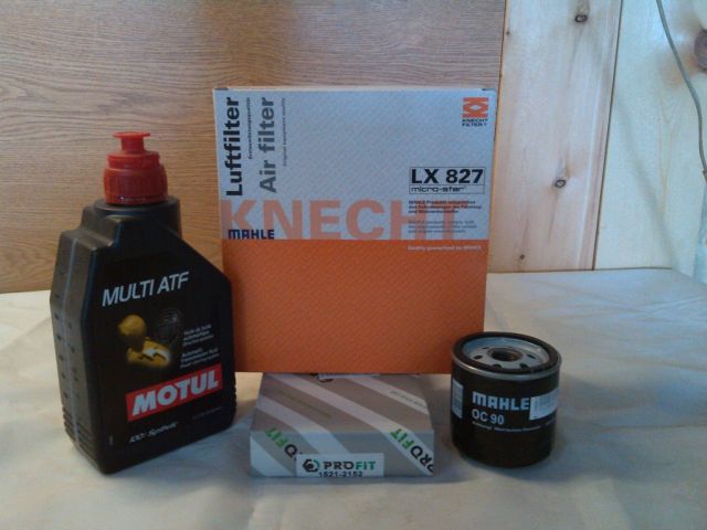

ТО назвать это сложно, т.к. оно растягивается во времени.
Пока заменил масло и масляный фильтр, сделал диагностику подвески и мозгов. Воздушные фильтры заменю после тополиного пуха.
Плюс, в ближайшее время, заменю жидкость в гидроусилителе руля, а то там какая-то черная жижа.
Итого:
Масло: XADO Atomic Oil 5W-40 SL/CF Infinity Drive (на розлив в официальном магазине) 4 литра по 147 + канистра 6 грн = 594грн.
Фильтр масляный: Knecht (Mahle Filter) OC 90 O.F. = 68грн.
Фильтр воздушный: Knecht (Mahle Filter) LX 827 = 176 грн.
Фильтр Салона: Profit 1521-2152 = 147грн.
Масло трансмиссионное: Mulit ATF = 383грн.
Диагностика подвески = нашару
Диагностика мозгов = 150 грн.
Работа по замене масла и фильтра = 50грн.
1568 грн

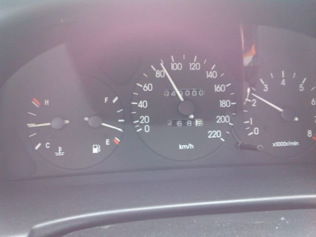

40000 км.
Check point

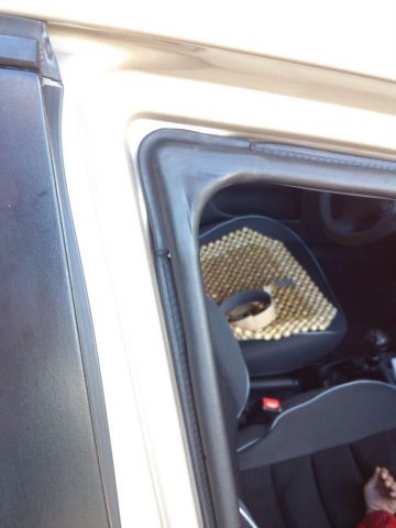

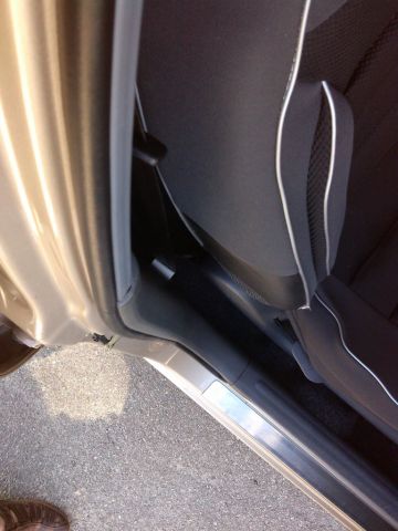

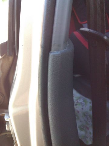

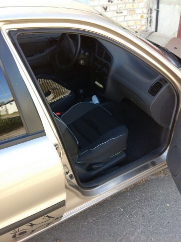

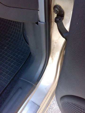

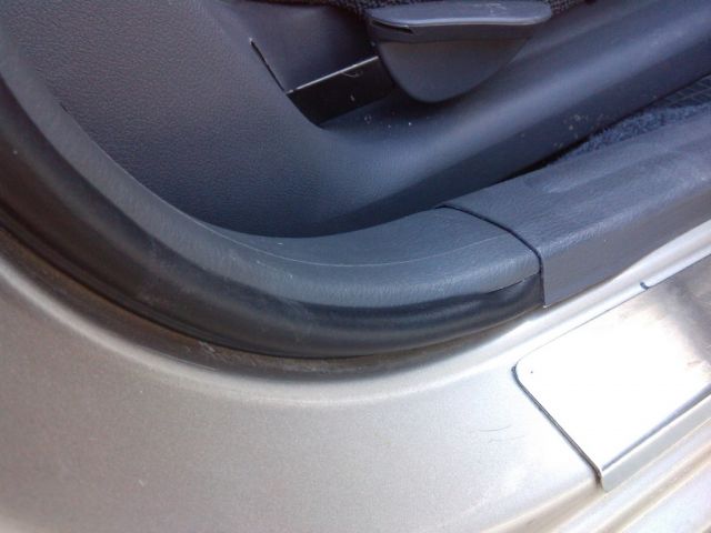

Дверные уплотнители от Лачетти (передние)
Наконец то приехали долгожданные,передние уплотнители от Лачетти!!!!
Подготовку к установке уплотнителей я провел немного раньше,
поэтому установка передних заключалась в том, чтобы снять пластик, просто, заменить уплотнители и установить пластик на место.
Новые пришлось немного подрезать, чтобы аккуратно, на пару сантиметров, зашли под порог.
Результат:

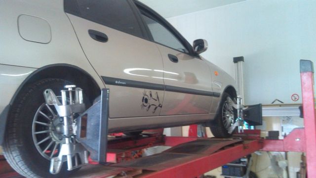

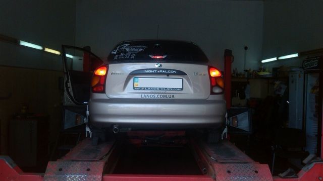

Легкое приключение субботним утром + развал схождение
Позвонил я в пятницу на станцию, договорился про развал. Прибегаю на стоянку пораньше, чтобы успеть поменять свечи и после поехать на развал. Тяну аккуратно кожух свечи первого цилиндра и ВУАЛЯ, кожух в руках контакт на свече… Я ж специально на холодную делал, и тянул бережно. Короче, взял отвертку, плоскогубцы, нож. Зачистил провод, зажал на контакт, без кожуха, нацепил на свечу и поехал на развал, ибо время поджимало. Хорошо, что меня не дернуло поменять свечи в воскресенье или на праздник какой-то, когда все магазины закрыты. На развал успел, после поехал к знакомым на станцию и купил новые провода. Родные проходили 40440 км. Маловато…

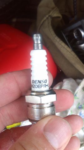

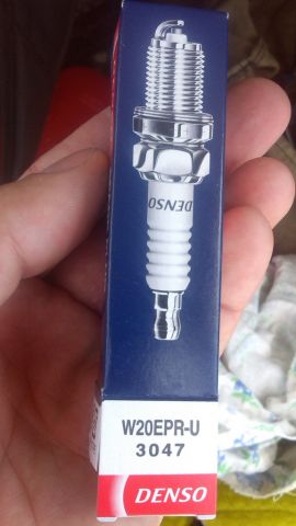

Свечи решил попробовать DENSO W20EPR-U. Вроде нормальные свечи.
НЕМНОГО ФОТО
Теперь про развал
Давным давно установил я себе руль с подушкой, но встал он на пол зуба правее. Как ни пытался я его переставить, но то в лево наклонен, то в право. Так и ездил тысяч 20000, даже привык уже. Все ждал, когда же найдется минутка и удобное время для развала.
Короче, руль выровняли, развал сделали (был практически в норме). Интервал между развалами 30000км.
P.S. Теперь непривычно когда руль прямо стоит :)
ЕЩЕ НЕМНОГО ФОТО
