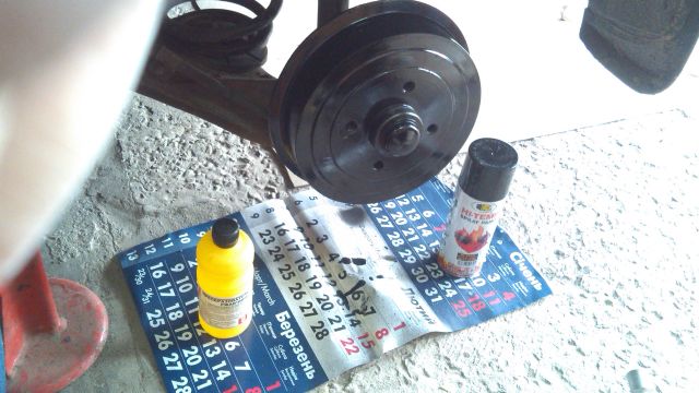

C чего бы начать, ах да…..
Заменил я себе летние колеса и увидел, что барабаны то у меня ржавые маненько и портят всю красоту летних красивых, литых дисков. Пришлось выкроить денечек и исправить ситуацию.
Инструменты и материалы:
a. Насадка на дрель типа щетка по металлу.
б. Обезжириватель типа Уайт спирит.
в. Жаропрочная и против коррозийная, черная краска типа баллончик.
г. Домкраты, баллонный ключ и руки.
И вот что из этого получилось:

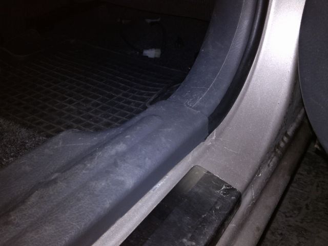

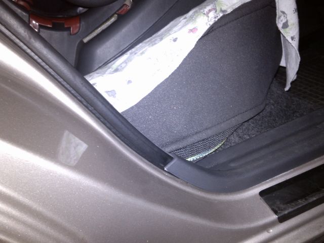

После зачесались руки на установку дверных уплотнителей от Лачетти.
В хорошем состоянии достал, пока, только задние.
Всем известный процесс:
С пластиковой обшивки средней стойки срезал ровно 12 мм и обрезал все пластиковые выступы и крепления, что во внутренней части обшивки.
Вставил дверные уплотнители от лачетти на место старых. Новые пришлось немного подрезать, чтобы аккуратно, на пару сантиметров, зашли под порог.
Пластик встал на место намного проще, чем снимался.
Из неприятностей:
Поломал крепления задних пластиковых порогов. Как ни старался, но не смог ни один нормально снять. Может пластик такой хрупкий, хз… Куплю на разборке…
Результат установки:

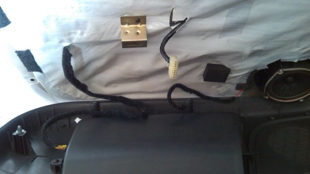

Установил 2-а тумблера:
1-й разрывает цепь открытия-закрытия замков при снятии и постановке на сигнализацию. Другими словами, двери закрываем с помощью ключа, после ставим на сигнализацию.
Зачем? Да чтобы грабером не открыли :)
2-й Отключение центрального замка. Раньше при открытии водительской двери, открывалась вся машина, теперь открывается только водительская дверь. Зачем? Продление службы замков и защита от мошенников, безопасность.

Чем так ровно отрезал пластик для уплотнителей?
https://lanos.com.ua/topic/78561-skaz-o-lanose-i-ego-druge-nightfalcon/page/12/#findComment-2098429
Для начала разметил (проставил точки 12 мм от края, после прочертил линию). С удлиненной стороны начал пропил ножовкой, когда ее возможности закончились, снял полотно обернул тряпкой в месте где держался рукой (типа ручка), оставив сантиметров 10 рабочей поверхности полотна и не спеша, за 5 минут допилил до конца. После острым ножом (держишь его под 90 градусов к пластику) отскребываешь все оставшиеся от ножовки  неровности и острые края.
