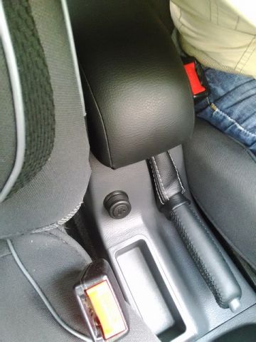

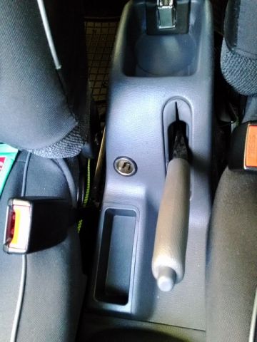

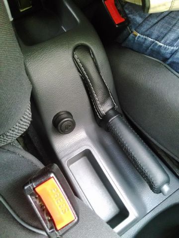

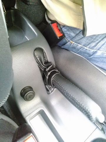

Оплетка и чехол ручника
Недавно, бороздя просторы форума, наткнулся на
. И чего-то очень меня зацепило, люблю я такие штуковины. Ну, в общем, заказал себе оплетку и чехол ручника. Проинструктированный мануалом и автором лично, решил как-то вечером заняться красотой. Оплетка самого ручника заняла у меня минут 40 (дольше примерялся). А вот с чехлом пришлось повозиться. Этот, ланосовский, пластик ни один клей нормально не берет. Я даже психанул и суперклея налил, так тот стерся с пластика. И тут мою голову с дружественным визитом посетила мысль. А что, если на 2-х сторонний скотч? Благо на полке лежит, узенький. Наклеил по периметру, и аккуратно прислонил чехол, после все придавил заводской накладкой и ВУАЛЯ!!!!!! Побронив себя за то, что дружественная мысль посетила мою голову слишком поздно т.к. я изрядно перемазал края чехла моментом и суперклеем, (к нему (чехлу) все клея пристали хрен отдерёшь, не то что к пластику) пришлось края приклеивать чуть дальше на пару миллиметров. Может поэтому мой ручник недоопускается миллиметров на 5 до характерного привычного стука об ограничитель.
Но создателя чехла не виню, я сам виноват.
Но если бы Я Вам об этом не рассказал, то Вы бы и не узнали :)
До
После
https://lanos.com.ua/topic/78561-skaz-o-lanose-i-ego-druge-nightfalcon/page/11/#findComment-2030988
Красота! Это то, до чего так и не дошли руки у меня в свое время!
https://lanos.com.ua/topic/78561-skaz-o-lanose-i-ego-druge-nightfalcon/page/11/#findComment-2031002
Отлично ! Возможно, что у вас слишком большой свободный ход ручника (он высоко вверх поднимается). При этом усилия тросика, который тянет ручник обратно вниз - не хватает. Нужно попробовать приподнять заднюю часть тунеля, и длинным торцовым ключиком подтянуть гайку на штоке тросика.
https://lanos.com.ua/topic/78561-skaz-o-lanose-i-ego-druge-nightfalcon/page/11/#findComment-2031031
думаю справа не в вільному ході . теж поставив собі такий набір і маю аналогічні симптоми-немає щолчка. думаю через те ,що при опусканні утворюється складка з матеріалу і вона не дає повністю опуститись ручці. спочатку було незвично без щолчка а зараз звик

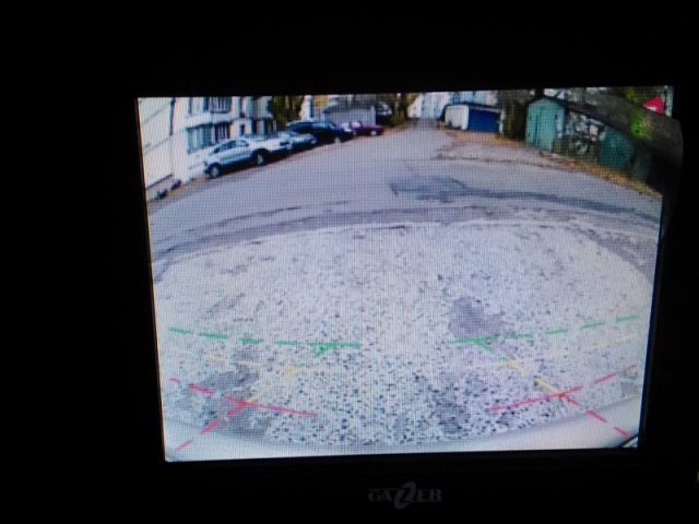

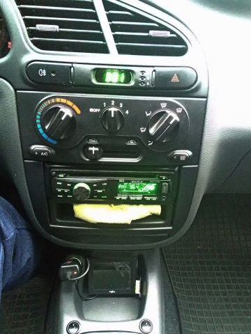

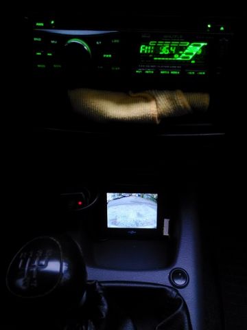

Событие произошло 24.10.2015, но пишу только сейчас, ибо руки до бортовика не доходили
И ТАК!!!
Я стал обладателем камеры заднего вида и экранчика от Gazer!
Gazer CC100+CA751 (Камера с плафоном)
Gazer MC135 (Экранчик)
Не стал оттягивать резину и в этот же день установил. Сильно муляло :)
Устанавливал на
в дружественной атмосфере и в теплом боксе.
Установка заняла часа 3-4.
С чего все началось
Каждый раз, во время парковки, смотря по зеркалам оборачиваясь никак не мог подобрать
правильную дистанцию до сзади стоящего автомобиля из-за того, что у разных авто капоты разной высоты и разной формы.
И бывало, тянешь назад и думаешь ща кааааак хрустнет, останавливаешься, выходишь, а там еще 30 см. :)
Одним словом, надоело угадывание.
Думал, чтобы поставить? Парктроник или камеру? Решился на камеру, не хотел полагаться на датчики, которые выходят из строя не сообщая об этом, плюс определенного вида преграды парктроник просто не видит (доказано не одним поцарапанным бампером).

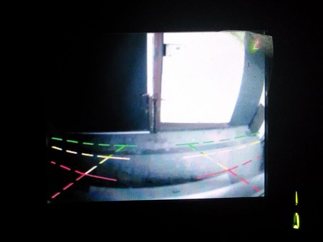

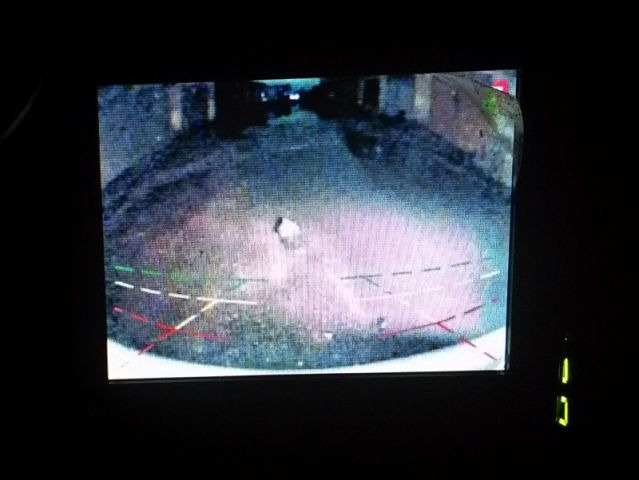

Впечатления:
Камера снимает хорошо, как ночью так и днем. Камера выдает изогнутые линии парковки, что позволяет правильно оценивать ситуацию по всей длине бампера.
Экранчик выдает качественную картинку
Недостаток:
Когда в подстаканниках стоят стаканы, то экрана не видно. Но это бывает редко :)
Фото:
Снаружи
Внутри
Экранчик:
Днем
В гараже, вечером, с закрытой дверью
Ночью, в гараже, ряд без света

Очень полезное приобретение!!!
https://lanos.com.ua/topic/78561-skaz-o-lanose-i-ego-druge-nightfalcon/page/11/#findComment-2051795
Зачотна цяцька ! Особливо коли в подвірї швартуєшся, а там карапузня летає і її не видко
https://lanos.com.ua/topic/78561-skaz-o-lanose-i-ego-druge-nightfalcon/page/11/#findComment-2055140
Да, я уже эту функцию заценил! А еще я теперь паркуюсь как Джон Милимитрон! (1 см до заднего бампера) Очень полезно в плотно заставленном дворе!

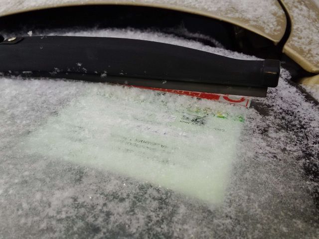

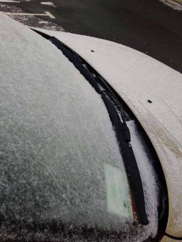

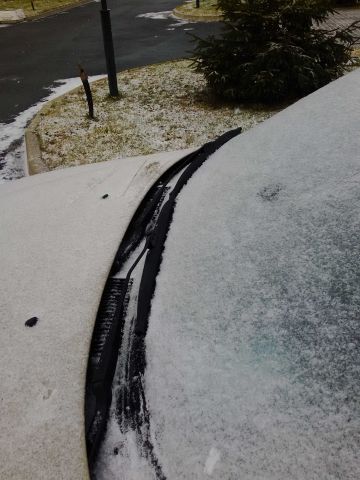

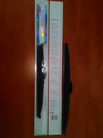

Дворники (Зимние щетки)
Одним морозным утром, после мокрого снега, замерзли мои летние дворники напрочь
И решился я купить зимние.
KANGAR Winter Wiper
Удалось протестировать дворники в жестких условиях.
Морозы были до -20, дворники не скрипели, не замерзали. Есть маленький нюанс. В правом нижнем углу слегка не дотирают.
Покупкой доволен.
P.S. Спасибо
, за быструю доставку в предновогоднее время и за скидку!!!
Фото
https://lanos.com.ua/topic/78561-skaz-o-lanose-i-ego-druge-nightfalcon/page/11/#findComment-2059794
У меня, кстати, бошевские аналогично не дотирали. Скорее это "болезнь" бескаркасных дворников на ланосовском лобовом
https://lanos.com.ua/topic/78561-skaz-o-lanose-i-ego-druge-nightfalcon/page/11/#findComment-2059821
2,5 тис   240
эти дворники каркасные, просто в специальном кожухе. Не дотирает, видимо, из-за слишком большой высоты резинки и из-за формы стекла. Скорее всего резинка не может так согнуться.
https://lanos.com.ua/topic/78561-skaz-o-lanose-i-ego-druge-nightfalcon/page/11/#findComment-2059831
Не правда, у меня боши терли везде, и справа дотирали.
Это болезнь не качественных безкаркасных дворников.
https://lanos.com.ua/topic/78561-skaz-o-lanose-i-ego-druge-nightfalcon/page/11/#findComment-2059851
