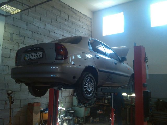

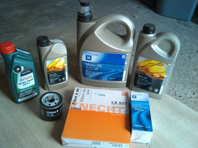

ТО-3
20.05.2015
Матрелиалы:
Масло GM 5W30 dexos2
Фильтр воздушный KNECHT LX 827
Фильтр топливный GM 96335719
Фильтр масляный MAHLE OC 90
Тормозная жидкость Castrol Brake Fluid DOT4 (Ушло чуть меньше 0,5 литра)
Работа:
Сменили масло и фильтра
Проверили ремень ГРМ
Провели диагностику ходовой
Заменили тормозную жидкость (и в сцеплении тоже)

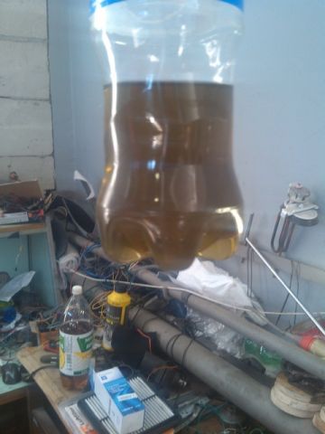

Старая тормозная жидкость
https://lanos.com.ua/topic/78561-skaz-o-lanose-i-ego-druge-nightfalcon/page/10/#findComment-1999995

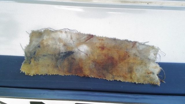

Установщик сказал, чтобы на WOG больше не заправлялся. Да я и не заправляюсь уже, после рассказа
. Но, до этого ехал на этом газу на море.
Спросил установщика, как он узнал, что заправлялся на WOG? Оказывается, только WOG оставляет такой коричневый налет. К сожалению сам фильтр, сфоткать зафтыкал, но область возле фильтра была вытерта вот такой этой тряпочкой.
Причем эта коричневая гадость проходит даже сквозь фильтр и творит «чудеса» в редукторе.

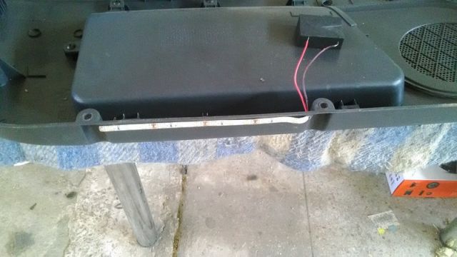

Подсветка в дверях
Заехал на станцию сделал подсветку для ног. (У самого времени на такое нет, а хочется). Сделал пока только передние двери, но мне понравилось, буду делать и задние, чуть попозже.
P.S. Когда выходишь из машины под ноги светит не сильно, по глазам не лупит. (а то на фотке какая-то сварка просто получилась. На самом деле очень комфортно!) Спасибо

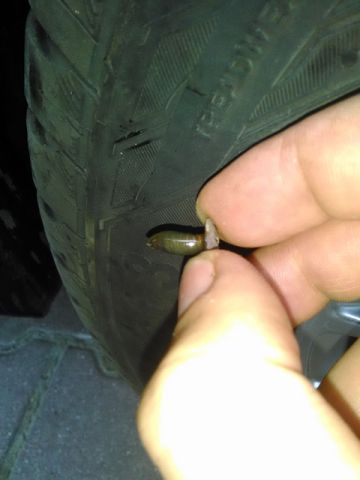

33300 км
Про болты:
Эпопея с колесными болтами продолжается у меня долго. С чего бы начать?
Начну с того что, когда купил себе диски к ним мне насыпали НОНЭЙМ болтов.
Прикрутил весной колеса этими винтами и все было хорошо. Пришла осень (сменил колеса на зимние, они у меня на отдельных железках), затем зима, а за нею опять пришла весна, а значит надо менять колеса. Меняю сам, пользуюсь обычным баллонным ключом, такие как были на жигулях.
Значит одел я колеса, а сзади что-то чиркает… Снял, вижу, что цепляют мои болты содержимое тормозного барабана. Поехал к знакомым ребятам, подточили, поставили, НЕ ЧИРКАЕТ!
Опять зиму сменила весна, и опять я одеваю летнюю резину. Помню, что есть болты покороче и они должны быть на задних колесах. ОПЯТЬ ЧИРКАЕТ! Открутил, проверил, все короткие. Ок, стачиваю еще. Одеваю и не прикладывая особых усилий срываю голову одного болта. ЖИГУЛЕВСКИМ ВОРОТКОМ, ГОЛЫМИ РУКАМИ, БЕЗ ПРИМЕНЕНИЯ НОГ. Первая мысль, что надо переставать отжиматься от пола и подтягиваться на турнике, а то я так могу кому-то и руку сломать :) Еду на шиномонтаж, достают болт и откручивают другой и тут я понял, что никакой я не гаркал. Просто болты сделаны из «прочнейшей» китайской стали. Они просто все это время вытягивались у основания. Расстроился, что я не супергерой, и что надо менять болты на всех колесах т.к. мое доверие к ним закончилось.

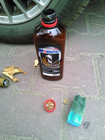

Про подкрылки
Помнится, в салоне мне ставили подкрылки. Выкроил время и полез проверить как они это сделали, так сказать изнутри.

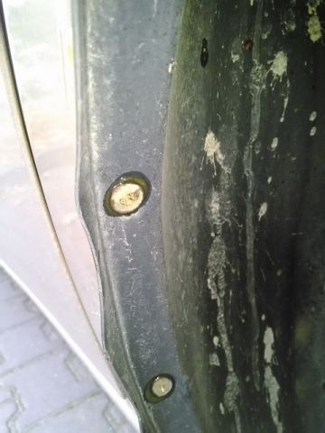

Оооо, конечно, прикрутить, то они прикрутили, а обработать забыли. Производя подобную процедуру с передними подкрылками в прошлом году я знал, что все там будет сухо, и предусмотрительно прикупил мовиль со смешным названием (будет фото), отрезал кусочек губки, и взял отвертку.
Работа:
1. Открутил задние подкрылки, промазал арки, залил немного в дырки от саморезов. Мокнул в эту жижу саморезы и прикрутил подкрылки назад.

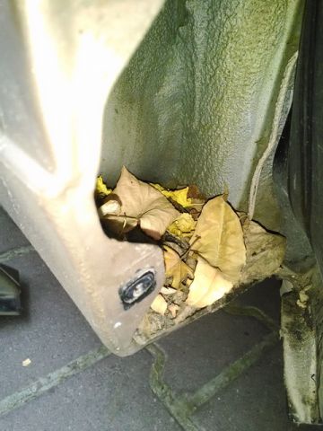

2. Открутил только заднюю часть передних подкрылок, выгреб набравшийся мусор в известном всем месте, еще раз обработал отверстия, арки и шурупы, после все закрутил назад.
Откручивая передние подкрылки, подметил, что в прошлом году это делал не зря (обработка подкрылок и и шурупов). Мовиль окутал отверстия и саморезы препятствуя попаданию воды на метал.
