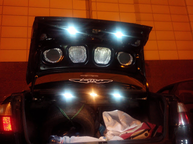

я хотел чтобы было видно перед задним бампером,  содержимое сумки, когда она стоит не в самом багажнике, а на ребре (ну или как там его назвать)
в результате я наклеил полоски  (лента герметичная) СМД:
- сантиметров 20 леве и правее от штатного фонаря
- и так же на крышке багажника
т.е. получилось 4-ре точки освещения. И я вам скажу "даже очень и очень". Поляна от этой гирлянды освещается приличная.
Питание взял от штатного фонаря. Проводку тянул через штатную гофру.
Фоток, к сожалению, нет...

конечно параллельно....
вот фотка. плафон оставил с остационарной лампой.
Плафон в бардачке не сфоткал - начался во время этой фотки бешенный ливень, поэтому быстро уехал домой.
