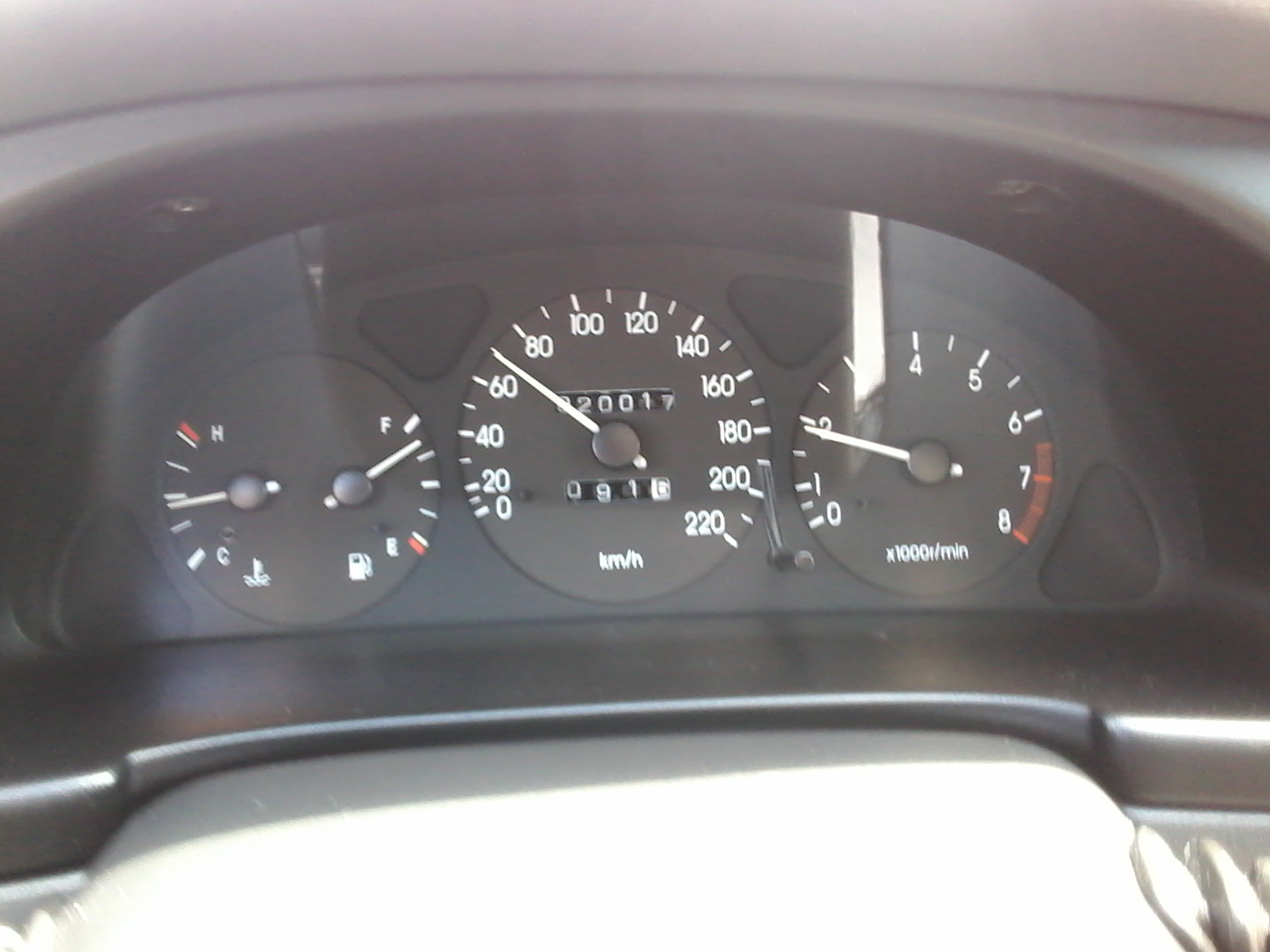

Буянчик перешагнул первые 20 тясяч! Жаль на 17 км позже заметил:
https://lanos.com.ua/topic/77636-lanos-15-buyan-andreyakuzmyksyu/page/24/#findComment-2107316
Не переживай, через 221км. и 300м. будет красивее :)
Ого у тебя бензина в баке, можно квартиру в Василькове купить :)
https://lanos.com.ua/topic/77636-lanos-15-buyan-andreyakuzmyksyu/page/24/#findComment-2107460
Та у него всегда так))) ,Еще и газа полный)))

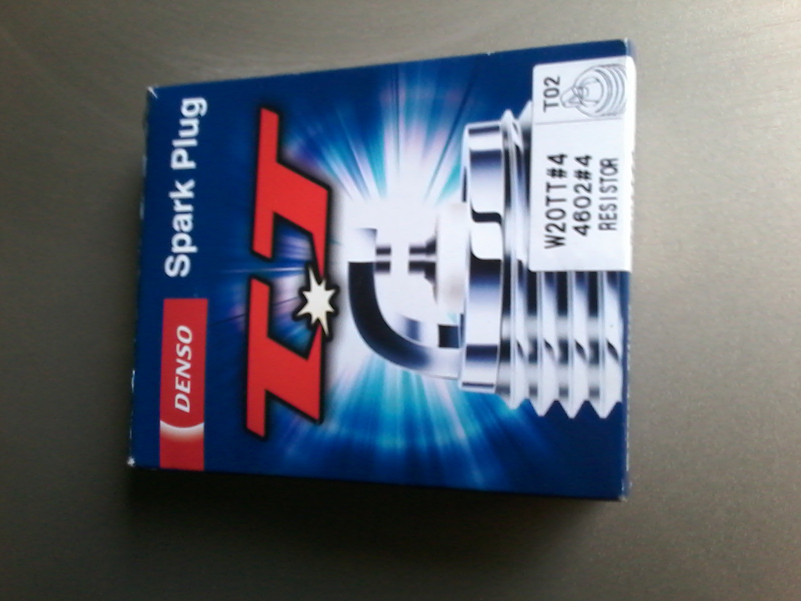

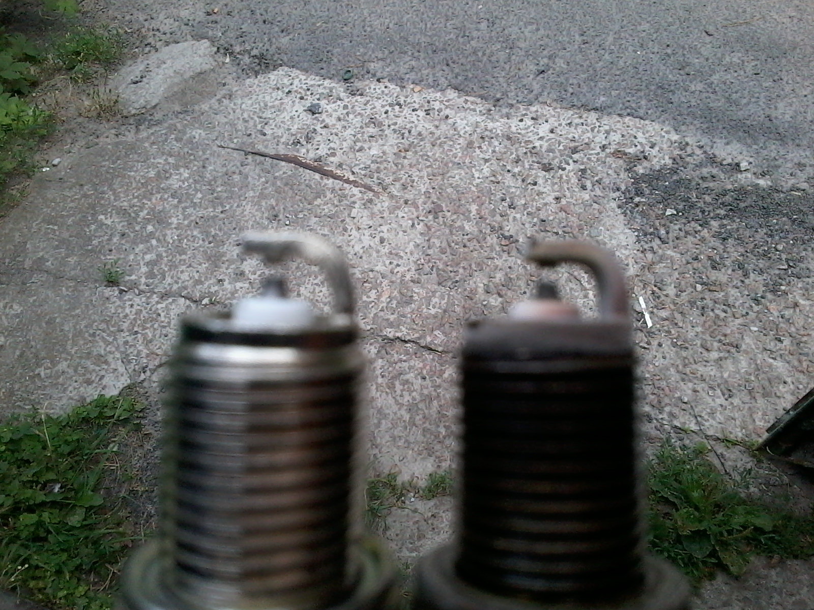

И заменнил Денсо ТТ на такие же точно свечи. Попробовал сделать фото на телефон, но телефон, всё таки не фотоаппарат. хотя разницу зазора на свечах видно. Вывод: за 20000 пробега свеча сгорает на 0,15мм. (это я для сравнения замерил). Естественно увеличивается нагрузка на катушку, что точно не продлевает её жизнь. Так что свечки лучше менять каждые 20-25 тыщ. км!
