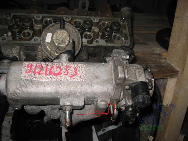

Заметил что обведённый красным цветом на фото патрубок на моём коллекторе незаглушен.
Это так и должно быть или заглушка просто слетела?
В литературе и гугле ничего по этому поводу не нашёл, на фотках в интернете в основном снятые коллекторы.
Буду очень признателен если кто подскажет.post-61596-0-08636600-1372168162_thumb.j
