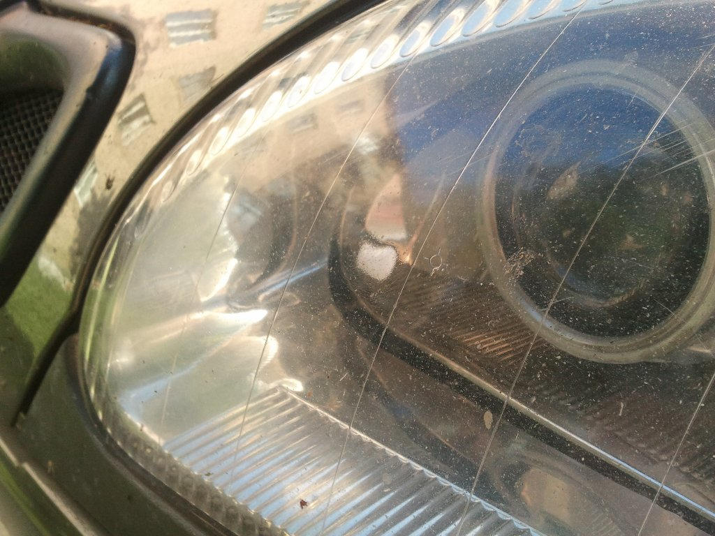

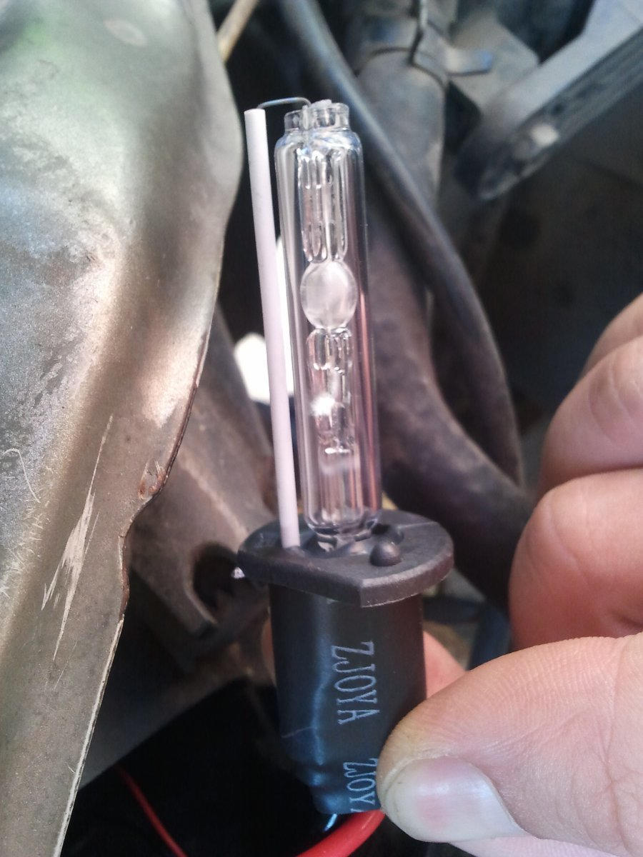

Как видно на фотографиях, на плафоне фары, как раз напротив линзы, имеется повреждение, больше всего напоминающее оплавление. Когда и при каких обстоятельствах это произошло — к сожалению не знаю. Машину брал уже с этим дефектом. На другой фаре ничего подобного не наблюдается. Стекло придется менять но хотелось бы узнать по какой причине фара оплавилась и не произойдет ли подобное в дальнейшем. Возможно данный тип ламп не подходит для фар Ланоса?

фара оригинальная? похоже на дефект литья самого отражателя, потому как оплавится он не может в принципе, так как материал абсолютно не подвержен этому. а вот если фара китайская, там может быть и пластиковый отражатель

Не знаю оригинальная ли фара. Не удивлюсь, если нет. Оплавлено именно стекло (прозрачный пластик, в смысле), а не отражатель. Не думаю что заводской дефект — слишком уж заметно. Никакое ОТК бы не пропустило, и не купил бы никто.

Это из-за лампы накаливание большой мочностью, а не ксенона. Стеклышко стоит 100 грн+ герметик 30-35грн.
рассмотрел уже) с первого раза показалось будто угол отражателя повело
даже 80 грн, буквально в воскресенье ставил такие стекла

Понятно. Буду менять стекло, а там посмотрим. Я сначала подумал что мне всю фару менять придется. А раз одно стекло — вроде не так страшно.

...Возможно данный тип ламп не подходит для фар Ланоса?
Скажу больше, он не то, что не подходит - он запрещён!
Вы знаете разницу между лампами ксенона и лампой накаливания! В фарах на фото, лампа накаливания не используется.

Причина банально проста. Установлены комплекты линз+ксеноновые лампы. Всё это формирует узконаправленый, сфокусированный на малой площади остекления фары, более мощный свет. А далее совокупность факторов: повышенная забортная температура, грязное стекло фары, включенные лампы, авто без движения при этом, ну и, как результат, запредельная нерасчётная температура на маленьком участке фары. Локальный перегрев - повреждение. А дальше уже и грязь не нужна, стекло уже становится менее прозрачным, отсюда бОльший нагрев.
Если примут законопроект, который хотят, то и фару тоже придётся менять. :smile284:
Если вы внимательно читали то поняли о чем я написал, стекло было повреждено до установки ксенона!
Фару менять не надо так как линза демонтируется.
Именно от того, что я внимательно читал, я это и написал. В данном случае, стекло было повреждено не из-за лампы повышенной мощности. Почему, описал выше. Лампа не даёт локальный перегрев на стекле фары! Если перегревается, то только посадочное место самой лампы!
Зависит от того, как установлена сама линза!
