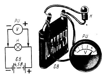

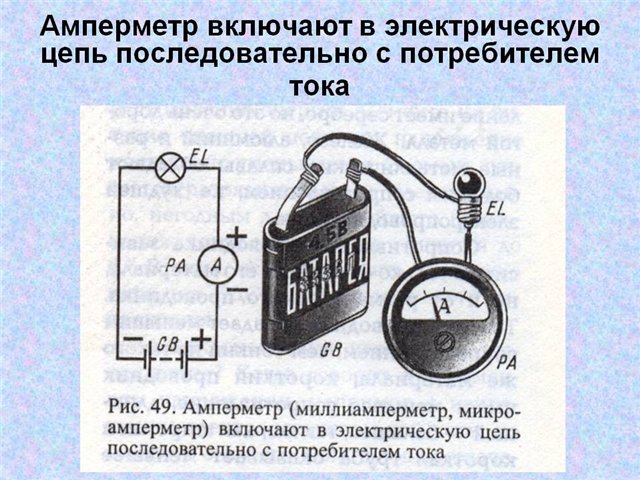

Капец ка с тобой трудно. Рассказываю более подробно
У меня зарядное автомат оно заряжает до определённого момента и выключается.Может можно как то убрать это релее,что бы оно постоянно заряжало не выключалось?
Нет в товей зарядке никакого автомата. Она зарядила АБ до какой-то мощности и все, показывает что все заряжено, хотя аккум может принять больше.
Так что зарядное должно показывать вольты или амперы?Мозг кипит от этой не большой вроде бы проблемки.
Если речь идет о шкале в зарядном устройстве, то это Амперметр. Он показывает Амперы, но будет работать только в том случае, когда цепь замкнута, т.е. к зарядному подключена какя-то нагрузка (лампочка например). Потому что он включен в цепь последовательно.
Если же на выход ЗУ подключить вольтметр, то он будет показывать напряжение постоянно.
А теперь давай сделаем домашнее задание. На следующей картинке есть амперметр и вольтметр. Внимательно посмотри и напиши где что.
ЗЫ. Физика 6-й класс.
https://lanos.com.ua/topic/75706-v-chyom-problema/#findComment-1580629
нифига у него не показывает...см. пост №14
а схемы - да, класс.:)
Змінено користувачем 1ksa

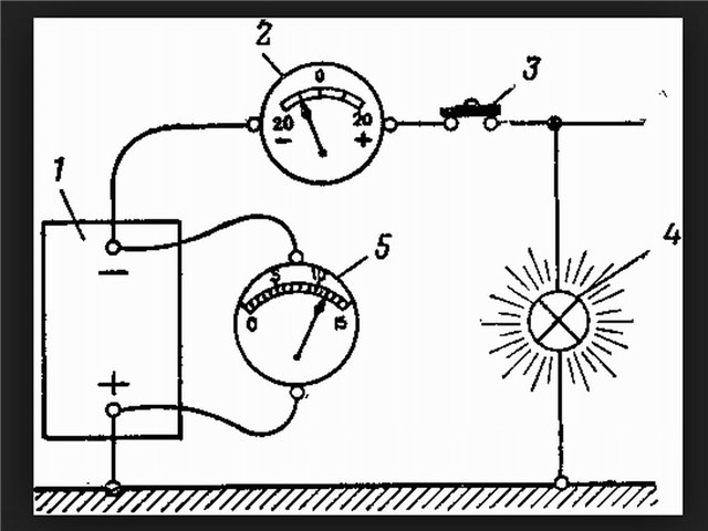

на заведенной машине надо померять напряжение, а потом включить дальний, вентилятор на мах, музыку, обогрев заднего стекла - и опять померять....вот тогда будет видно - работает ли у тебя правильно генератор...

Разве это работа, когда одной рукой крутишь, кдугой на пальцах объясняеш что ты крутиш и зачем. Это какая то изба - читальня получится.
Чтото типа этого
Змінено користувачем Igr44
https://lanos.com.ua/topic/75706-v-chyom-problema/#findComment-1580670
Классные схемы!
Спс. Можешь пользоваться, разрешаю. :beer:
