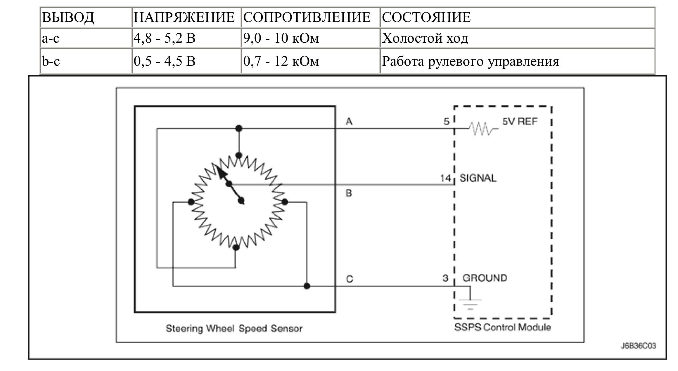

Вот нашел описание датчика поворота руля.

, отлично!Благодарю!

Да пожалуйста. Но сам стиринг сенсор для твоего варианта не совсем подходит. Он только указывает положение руль прямо. В твоем случае нужно еще и направение поворота руля указывать. Т.е. в случае приобретения датчика его нужно дорабатывать. Если у Димы такие есть то возьму и себе да забадяжу автоматическое включение поворотов с дотяжкой и прочей лабудой.
