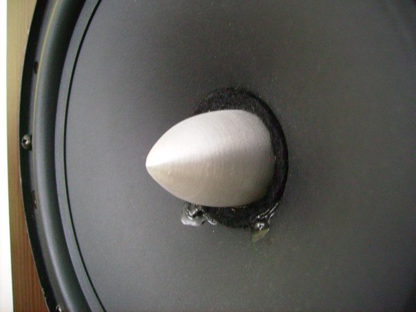

сначала думал будет где-то так
а теперь думаю что эта середина самого динамика. как-то так:
https://lanos.com.ua/topic/74467-stroim-domashnie-audiosistemy-svoimi-rukami/page/3/#findComment-1733406
,почти угадал,но...

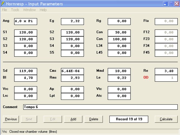

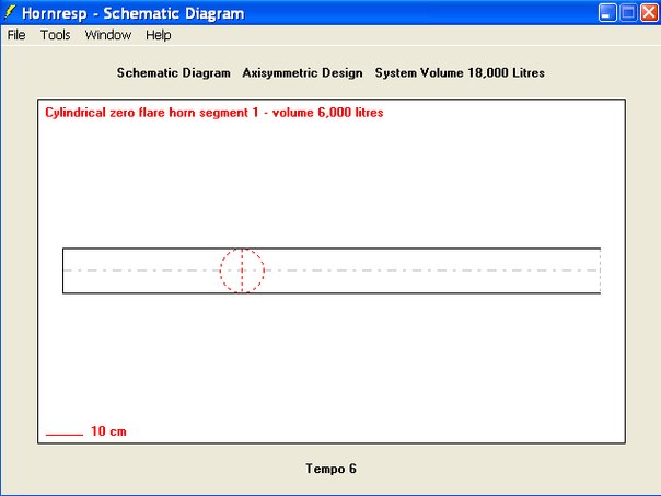

лабиринт) интересная и одновременно сложная система :umn:
https://lanos.com.ua/topic/74467-stroim-domashnie-audiosistemy-svoimi-rukami/page/3/#findComment-1734389
- сложного не вижу, в данном случае на фото ЧВ, зная длину тоннеля и диаметр диффузора можно вычислить настройку на частоту, при которой будет усиление, или при данных дина высчитать корпус, обычно настраивают на диапазон сабвуфера, а остальное звучит с самого мида и ВЧ, врезанного на той же стенке. Смотрел видео на басклубе, чувак соорудил по бокам от телевизора два ЧВ- шкафа до потолка (МОЩА), сейчас так быстро не найду.
Вот только впервые вижу чтобы ЧВ набивали ватой или чем то ещё, правильно ли это?

, на счет ваты то это правильно.Но набивать надо тоже с умом.Если б этот ЧВ был сугубо под саб то и набивать ничего не пришлось бы,а в этом варианте без войлока или синтипона с фазика будут слышны ВЧ
https://lanos.com.ua/topic/74467-stroim-domashnie-audiosistemy-svoimi-rukami/page/3/#findComment-1734704
- может быть, настроенные коробом НЧ частоты будут складываться (усиливаться), а остальные могут выходить в другой фазе что приведет к затуханию, для этого и набивают чтобы придушить их еще до выхода с фазика- вариант, вот тут соглашусь.
К примеру корпус у вас рассчитан на 40Гц, тогда в диапазоне чем выше от этих 40Гц тем больше будет затухание, потому что выход волны с фазика и динамика будут разные по фазе и чем выше тем больше. Так к чему это я, да к тому что может тракт саба делать на отдельный динамик, такой вариант часто встречается, случай врезки сбоку.

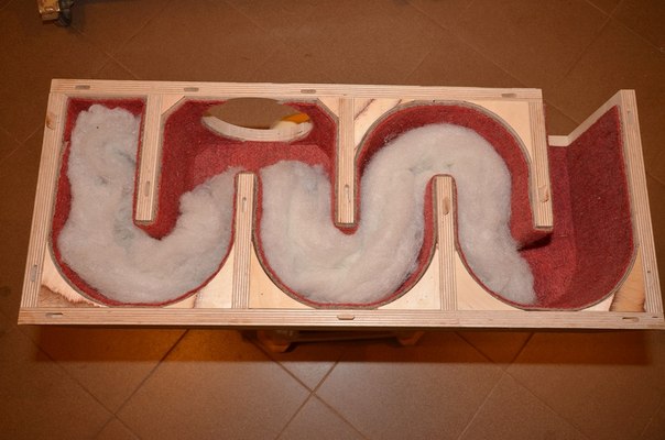

Дальше занялся вклейкой скруглений на углы.Можно и без них но тогда НЧ будут сильно смазанные,а я люблю "быстрый" бас.Для этого взял пластиковую трубу Д100 и распустил на 4ре части.Вклеил на герметик.Пустоту промочил водой и задул небольшим количеством монтажной пены.Получилось так.
Осталась процедура обклейки тонеля.Для этого мне пригодился старый запас войлочно-хлопкового материала толщиной около 2мм. Клеил всё это клеем "Ботерм" который когда то подогнал Богдан ака Омега Икс(за что ему спасибо! :metal: )
Часть фазика  порта которая просматривается не вооруженным глазом проклеил автомобильным карпетом. Карпет мне предоставил чистенький багажник Хендай Гец 2008 года (за что ему тоже спасибо и покойся с миром :hehe: )
Теперь надо поиграться с заполнением.Материал как всегда синтипонт. Нарезал пару полосок по ширине туннеля и акуратненько запаковал его тудЫ.
И стало так

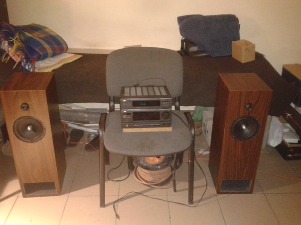

Сделал пробную инсталляцию динов которые валялись в мастерской.Подключал к автогамнитоле без филтров.Скажу что басят очень даже...Даже на мелкой громкости живот прекрасно ощущает давление НЧ.

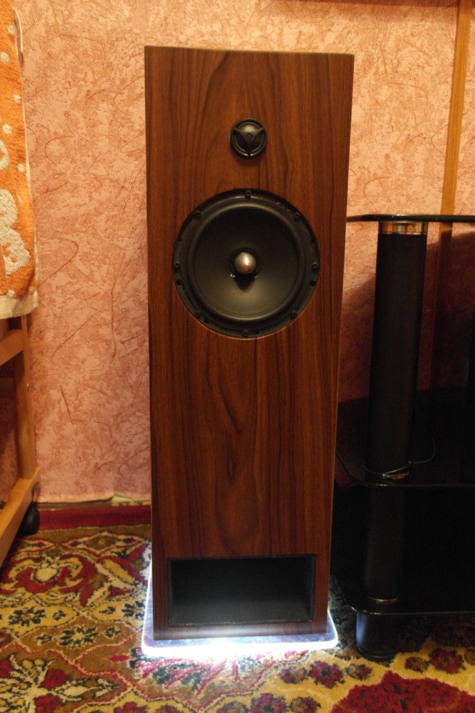

Обдумал все финансовые вороссы было принято решение купить ПВХ плёнку немецкого происхождения. И того к общей сумме ещё 160грн.
так получилось что 27-28 марта мне пришлось работать без вылазно.И в перерывах между работой я делал  акустику
На сегодняшний день имеем во такое состояние проекта

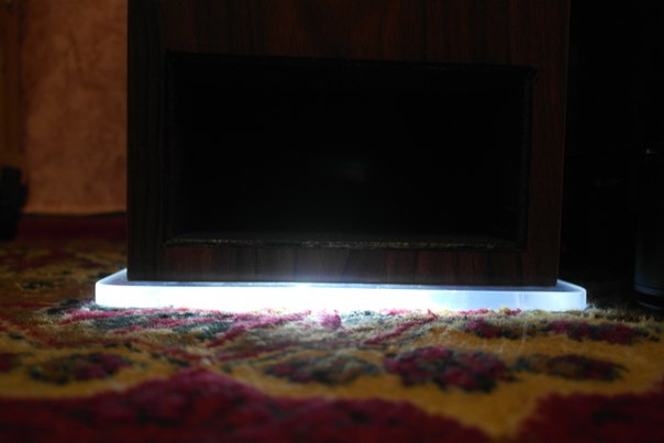

Вместо толстых стеклянных подставок я приделал подставки из оргстекла толщиной 15мм предварительно за матовал их торцы.Подставки будут использоваться вместе с белым диодом,дальше думаю вы уже поняли...
Перед поклейкой плёнки я прошелся ещё несколько раз шпаклёвкой по дереву и старался максимально убрать следы косяков,добился этого примерно на 98%
И так Что имеем компоненты Морел Темпо 6.
Кроссоверы буду ещё подгонять под комнату

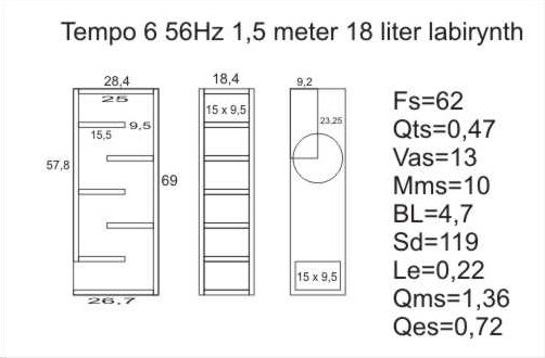

https://lanos.com.ua/topic/74467-stroim-domashnie-audiosistemy-svoimi-rukami/page/3/#findComment-1758736
Чертёж для желающих
Осталось подогнать кроссоверы, сделать декоративные шайбы на НЧ и ВЧ, сделать декоративную решётку на компоненты

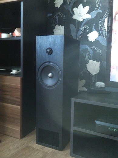

Так они смотрятся на своем месте
https://lanos.com.ua/topic/74467-stroim-domashnie-audiosistemy-svoimi-rukami/page/3/#findComment-1758757
 По фото, получилось очень симпатично. Вот бы послушать в живую, остается только верить на слово. В любом случае, молодец.  :appl:
Решеточки на динамики вешать будешь?

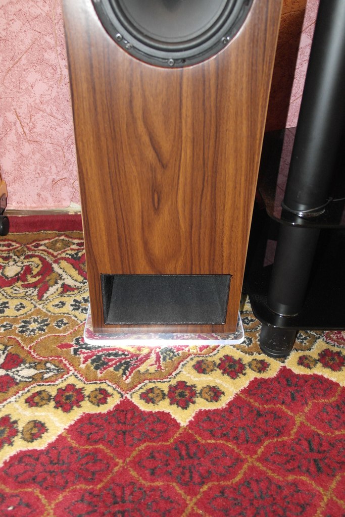

Вот более качественные фото:
