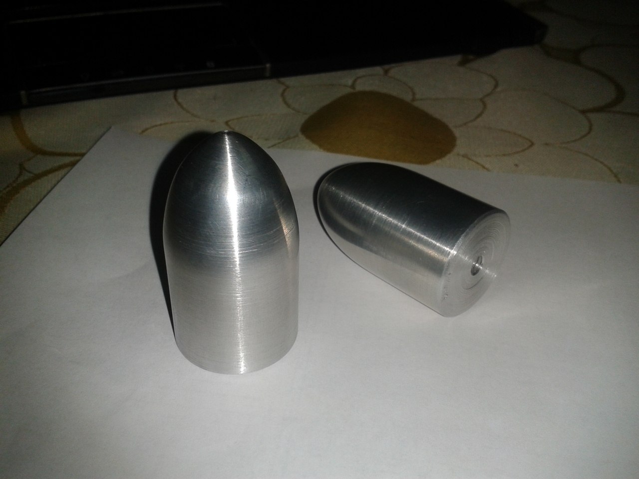

Первые вести с полей. Благодаря со клубнику Павлу был сделан комплект пуль.Материал - алюминий.
Изготовить динамики?!!!

, для чего эта пуля нужна?
https://lanos.com.ua/topic/74467-stroim-domashnie-audiosistemy-svoimi-rukami/page/2/#findComment-1732873
,она ставиться в центр динамика и служит типа отражателем звука

фигасе ты заморочился! фото динамика потом выложи. ...до сих пор не пойму шо оно будет
https://lanos.com.ua/topic/74467-stroim-domashnie-audiosistemy-svoimi-rukami/page/2/#findComment-1733045
, После полировки пули до хрома и сборки выложу фото компонентов.Попробуете угадать без моей подсказки
