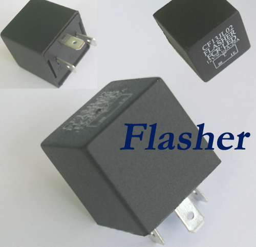

Купил на ибее такое реле
$(KGrHqR,!hYE6eWu,YljBP10HDVb1Q~~60_12.J
Заменил лампы поворотов, кроме тех, что на крыльях - моргают быстро, что с родным реле, что с купленным.
Меня китайца обмануло или все дело в оставшихся родных лампах в повторителях.
Кста, не знаю как их снять, боюсь поломать.
Пролейте свет п-ста.
Независимо от того, какие стоят лампы, повороты должны мигать с нормально скоростью. Похоже реле работает неправильно.
Для того чтобы снять повторители на крыльях их нужно немного сдвинуть и подсунув, например, пластиковую банковскую карточку, отжать наружу.
