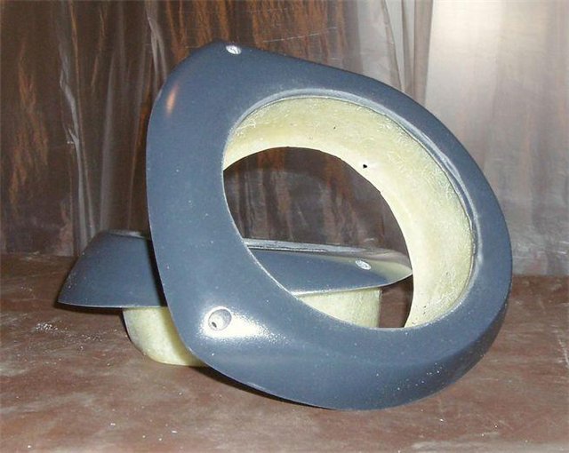

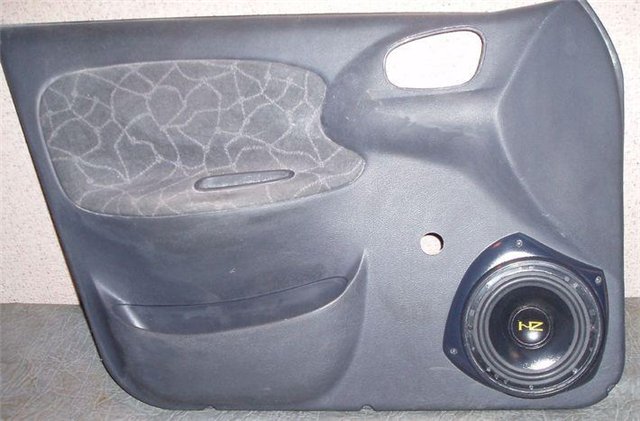

Возможно ты делаешь хорошие подиумы но под карту, а я себе хочу чтобы подиум был на самой карте и соединялся напрямую с металлом двери как на моём фото!
А то что ты делаешь фанерный накладки на карту, в этом ты конечно молодец! Но это ни подиум, а накладка!

А на счёт того что ты хочешь сотворить отвечу просто: если сделать глубокий тоннель, выступающий за карту и к нему прикрепить динамики, то можешь получить тоннельный эффект по звуку, другими словами звук будет как в колодце или бочке, не очень это приятно, поэтому не рекомендуется делать подиумы глубже 2-3 см толщиной.
А то что на фото я тоже смогу сотворить, но без пены, а полностью литой из фанеры, но такая игрушка потянет не мало.

Данный подиум появился(тут могу соврать:) ) 2006-2008 году, сам себе такие в сенс хотел... были они целиком пластиковые... причем тот что я крутил в руках из добротного пластика.. сделан без пены.. НО он не подходил в машины с ручными стеклоподъемниками...
Что касается звука- автор- выносной подиум хорошо, очень хорошо... но мороки требует очень много... плюс аккуратность установки.. Если стандартные карты то сделать выносной подиум просто... пилите 2 кольца... вырезаете дырку в карте.. (второе кольцо что будет наруже- делаете чуть шире.. чтобы закрыть дырку... берете длинные шурупы.. гвозди.. планки..... делаете доворот динамиков.. снимаете всю конструкцию... и работаете с полиэфиркой... обтянули колготкой и промазали.. потом укрепили во много слоев стекломатом.... дали высохнуть.. и опять укрепили.... доведя конструкцию до необходимой жесткости.... берете эпоксидную шкалевку... все вышпаклевываете и зачищаете.... после того как все сделаете- обтягиваете чем-то подиум(ту часть которая будет в салон смотреть и крепите динамик...

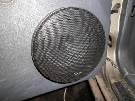

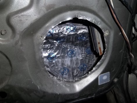

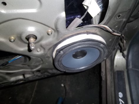

С позволения..., поправочка- от самого каркаса двери(считай метала) до установочной плоскости динамика не должно быть больше 3-х см- имено это я имел ввиду, но за счёт отворота на ручку КПП мои вышли минимум 26 мм- максимум 38 мм, а накладка прикручена к дверной карте и никак не параллельно динамику, но сквозь сетку этого не видно, зато весь звук прямиком на вылет, а не так как со стоковой сеткой на двери (она сдвинута относительно динамика).

Так что получается... У тебя подиум ставится на металл двери, а накладка на карту-это только для самой сетки и подиум с накладкой ни как не сопрекасаются?

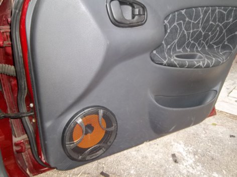

что тебе мешает сделать так
насчет проводов на пороге и шумки только из вибры не пинайте, все уже было, я только акустику поставил
таки да.
