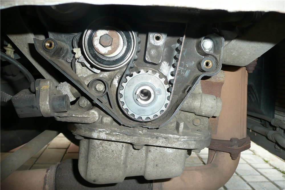

Перед входом ремня на нижнюю шестерню, видишь, на кожухе место трения натерто до блеска.
у меня там же трет, завтра поеду мозГ мастеру вправлять.

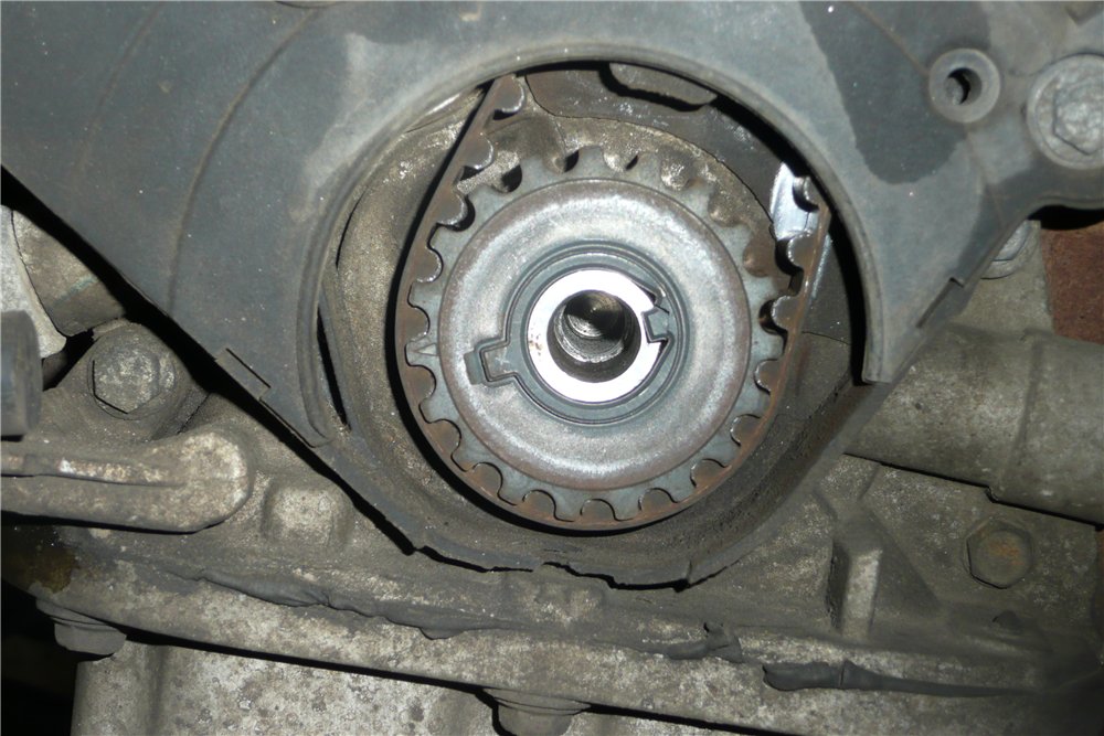

Тут лучше видно
Обязательно адчот о результатах. Мне интересно, это закономерность или у меня частный случай.
ЗЫ. И помни, что недотяжка этого болта намного страшнее, чем перетяжка. Затянуть нужно с усилием около 120 нм, это тяжеловато, если учесть, что там не удобное место.
