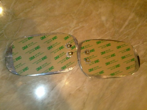

Я не рискнул и наклеил на зеркала фольгу самоклейку..
Зеркала греются градусов до 40-50 (по ощущениям) во время движения они холоднее намного
если Вы думаете что тем самым уменьшили степень нагрева зеркала? то вы ошибаетесь!!! :ay-yay:
фольга отличный теплопроводник :energy:

рребята я в куррсе) :wink: Наклеил что бы не было прямого контакта с зеркалом,и что бы тепло более равномерно распределялось по всей площади. А то видел если напрямую наклеено то при прогреве сначала на зеркале виднеются полоски,у меня же равномерно прогревается кроме тех краев где нет подогрева(1-2см) Оно оттаивает чуть позже

а вот за это +5 поддерживаю :yahoo:
