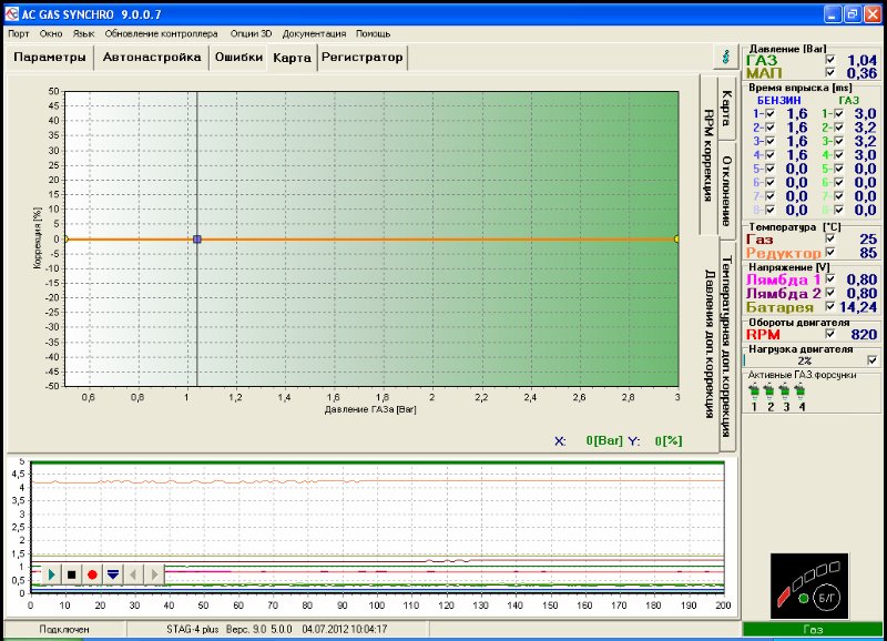

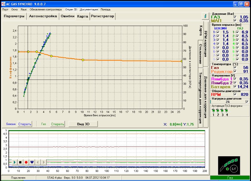

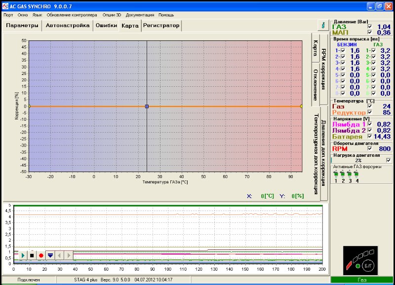

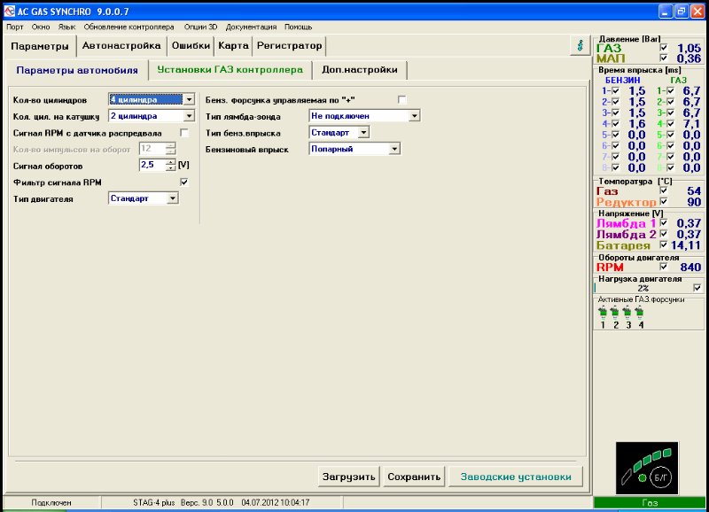

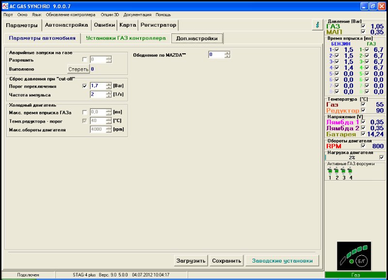

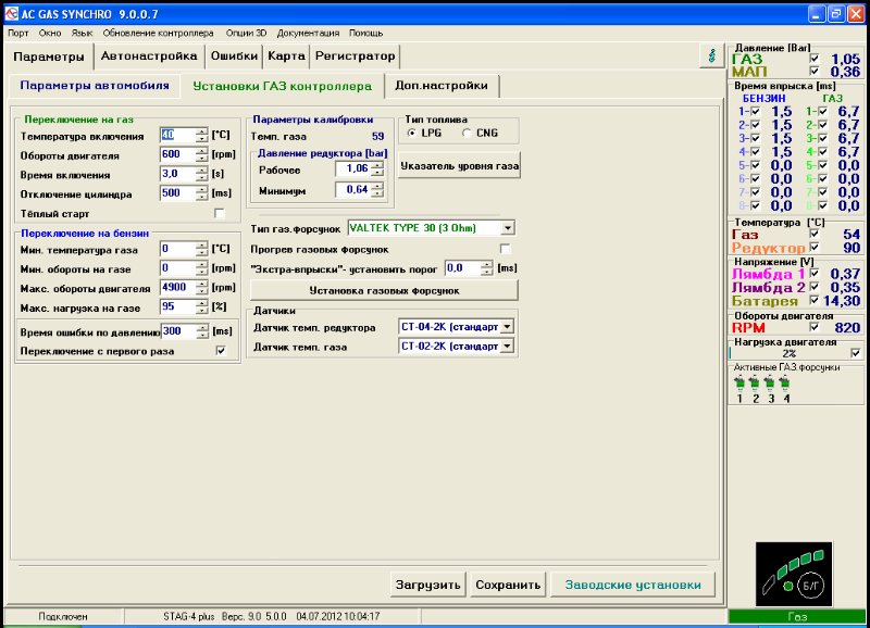

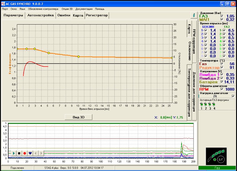

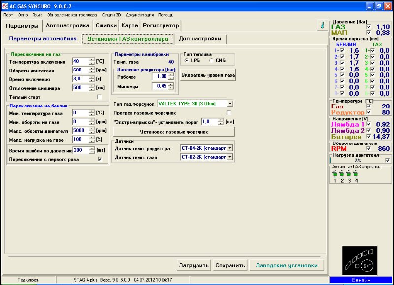

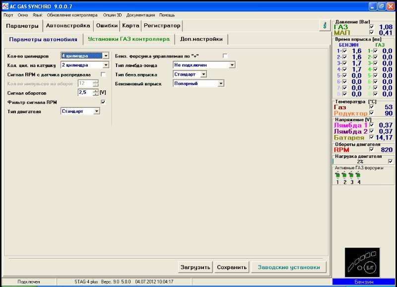

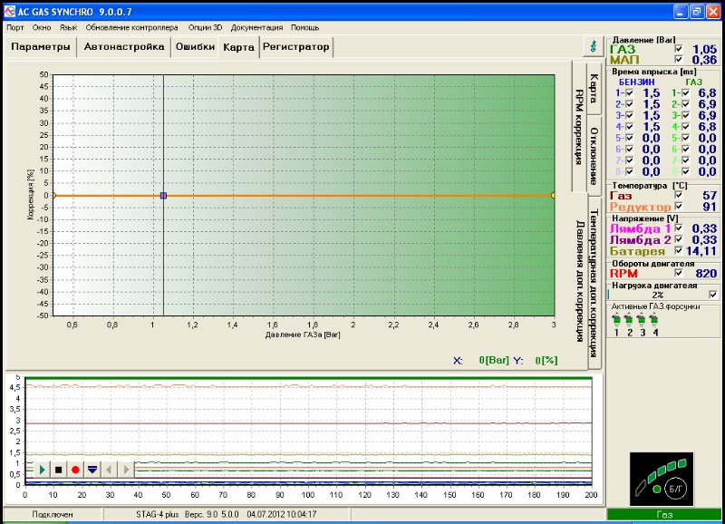

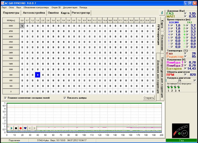

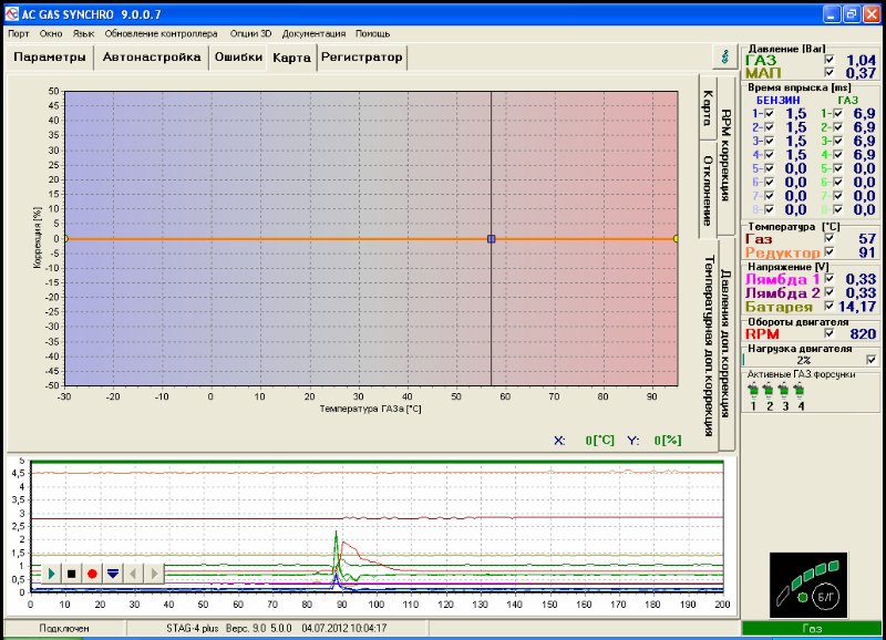

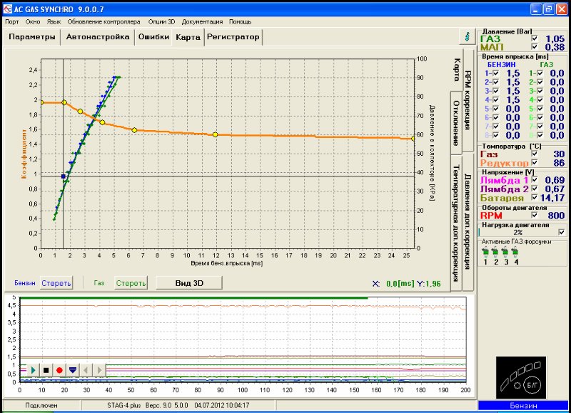

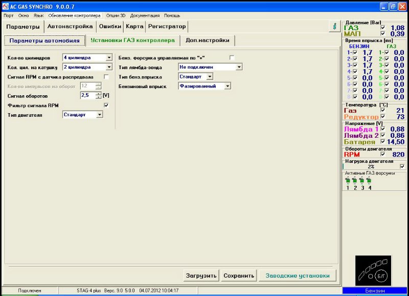

Добавил скрины настроек которые сейчас у меня есть.
Вопрос какой у меня должен быть впрыск Фазированный?
Что такое Экстра впрыск и чего мне поставили 1мс ?
Что мне нужно изменить чтобы пропали прыжки на ХХ?
Как сделать чтобы при подключении выскакивало окошечко что мол нельзя вносить изменения не серциф мастерам?
Из багов монтажа у меня не правильно врезан МАП (с противоположной стороны от дроселя)переносить буду наверно сам (когда был у газовщиков что нужно перенести ничего не сказали)

Настройки сделал как вы сказали. Скрины под спойлером.
https://lanos.com.ua/topic/67182-perevod-s-evro-0-v-evro-1-lanos-15/#findComment-1398142
