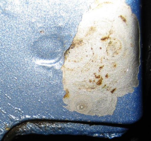

После очередной мойки заглядывая под машину обнаружил скол краски на левом пороге, возле заднего колеса. Подозреваю, что это может быть выбито камнем из под колеса...

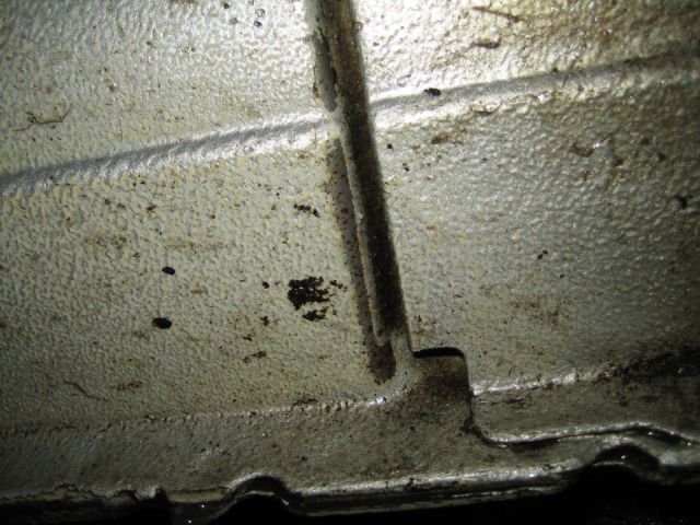

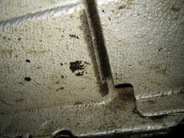

Вид из-под машины
Подскажите, чем его лучше и как заделывать. Пугает то, что краска подковыривается пальцем (много не колупал, может это как раз то место было, где она еще разбитая :roll: ). И еще подозрительно, что ничего похожего на грунт под краской нету...
Как кто защищает пороги от камней? Может кто каким антигравием обрабатывал пороги?

На фото видно что в некоторых местах ржавеет, и краска отлупливаеться. Нужно счищать краску, грунтовать, антикором обпрабатывать а потом снова красить, но уже по технологии.

Мне кажется это дефект покраски :? . Машина на гарантии?
Грунт-то есть,но наверное он вместе с краской отстает :(
Я б счистил все что счищается,обезжирил,нанес грунт,можно кисточкой,можно с баллончика (аккуратненько),затем битумной мастикой замазал и все! :wink: Красить в цвет необязательно,нижняя часть порога,там все-равно не видно...

+1 Так и сделай, надеятся на гарантию я бы не стал, начнут рассказывать что это ты так ездишь и прочее

А какой грунт лучше применять? А по поводу гарантии, там написано что на ЛКП она не распространяется, если оно повреждено (и дальше целый список чем) :( А кто что на счет антигравия скажет? Какой? Нужно ли?

То фотки как раз в момент обнаружения скола, так сказать. Я его сразу подлупил немного, что совсем хорошо счищалось, стирачкой почистил ржавчинку (чтобы вроде пленку после фосфатирования не снимать с метала, где ржавчины нету) и мовилем обильненько все запырскал...

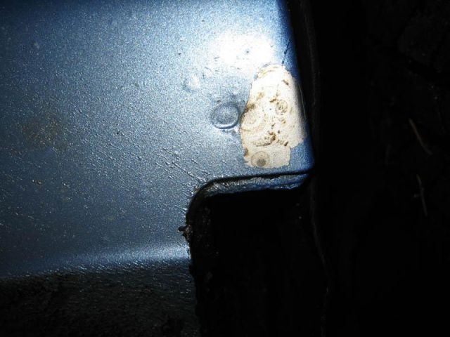

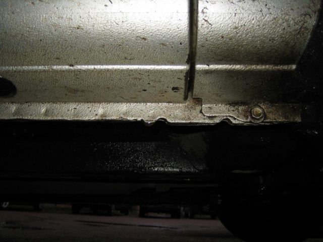

Похоже но нашим направлениям, слабое место пороги не только на ланосах. Вот фотки относильно свеженького хюндая акцент, как видно на фотках, процесс уже пошел :)

Пороги всегда страдают в первую очередь и как обычно все начинается с кромок (последствие съезда с бардюров). Но большой плюс на Акценте, что пороги с завода уже нанесено антигравийное покрытие а на Ланосы к большому сожелению не наносят по сей день. Исключение только на пикапах.

Та же ерунда была и у меня, что на фотках у этого акцента. Только у него все ещё начинается а у меня уже ржавчина в этих местах капитально была видна - ржавая полоска.
А посему, ребята, такая весч, как "баран" (он же антигравий) просто незаменима на наших дорогах. И дело не в бровках даже. Посмотрите сколько песка сейчас по дорогам, особенно возле бровок. Этот песок раздувает каждый день по дорогам, + на них всегда полно мелких камушков, которые никто даже не чешится убрать. Все это, особенно на высоких скоростях, создает эффект пескоструя, который не то, что краску обдирает, а и снимает слой оцинковки, который лежит под ней. У ланосов его нету но у более "крутых" пепелацев такое присутствует. Так что даже оцинкованный кузов на наших направлениях не решает проблему - гниет и ржавеет так же, как и обычный, если с годик вот так вот поездить.
Только вот какой-то фиговый у акцента антигравий на порогах, если его снимает вместе со слоем краски...

Да я согласен, на заводе с антигравием поскупились. Еще есть на нем диффект сборки - крыло прикручено относительно порога выше и всвязи с этим песок из под колеса ударяется четко в уголок порога, из-за этого антигравий вместе с цинком и сожрало до железа как наждачкой.

Ну есть на нем антигравийное заводское покрытие, а толу? Оно все равно уже спескоструилось. На запорожских ланосах (те что Т-150) тоже антигравийного покрытия больше, чем на польских кузовах.
