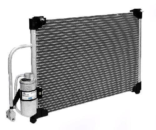

Нужен совет по поводу ресивера кондиционера.
Есть кондиционер, но отсутствует радиатор кондиционера и и вентилятор к нему.
В продаже существуют радиаторы кондиционера с ресивером и без.
Нужен ли он вообще?
Если нужен то какой брать или брать в сборе с радиатором?
Какой маркировки брать радиатор?
Установка будет происходить на базовый Ланос
https://lanos.com.ua/topic/66582-resiver-konditsionera/
бери радиатор с ресивером, а самый лучший радиатор это такого образца
Преймущество его в том, что болтами крепления не протираются соты. Помойму сейчас только такие ставят. Но у меня родной был другой.

Какой производидель?
Luzar?
https://lanos.com.ua/topic/66582-resiver-konditsionera/#findComment-1382511
да, вроде Лузар. Летом брал за 700 грн +-. Родной был хороший но крепление вверху идет через соту, которая потом протирается болтом крепления. У этого как видишь "вылечена болезнь".
А этот радиатор подойдёт к орыгинальному заводскому комплекту кондиционера?

И сколько нужно вентиляторов 1 или 2?
Видел как вариант с одним и также с двумя вентиляторами

подойдет, 2 вентилятора. Мой тебе совет, поедь где тебе его будут ставить и с ними купи все необходимое, или у них. Иначе в случае выхода какой то запчасти из строя будешь ездить и тратить себе нервы. Может это чуть дороже будет, но зато потом спрос только с установщиков. Я себе так кондер ремонтировал, сигу ставил.
Сасибо за совет конечно
Та тут то и нюанс, кондер перепал мне вместе с двигателем, но в комплект не вошел радиатор, в итоге те кто будет ставить двиг. те и поставят радиатор вместе с кондером и трубками
Так что пока сам изучаю инфу что да как...

вот и молодец! Через инет небыло времени заказывать, хотелось прохлады)) когда будут ставить контролируй что бы соты не погнули, мне умудрились
