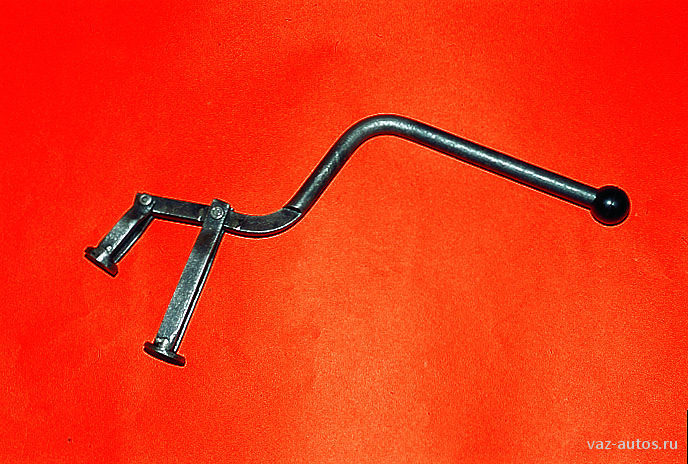

есть фото инструмента для рассухаривания клапанов?

это моя фотка :energy:
Спасибо за нее. Я не присваивал ее авторство себе ;)
https://lanos.com.ua/topic/65416-kuda-delos-maslo-iz-dvigatelya/#findComment-1359441
Примерно такой же на Жигулях применял. Думал для Ланоса какой то особенный.
