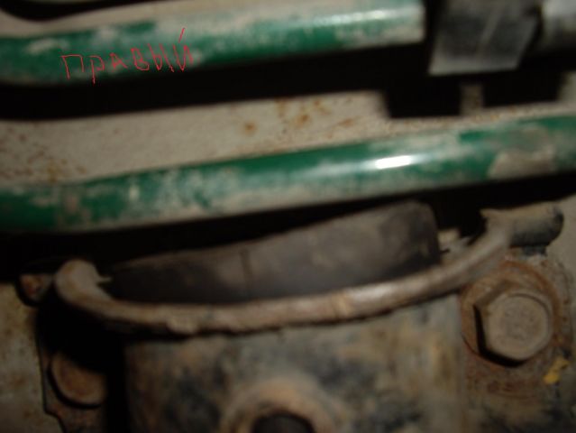

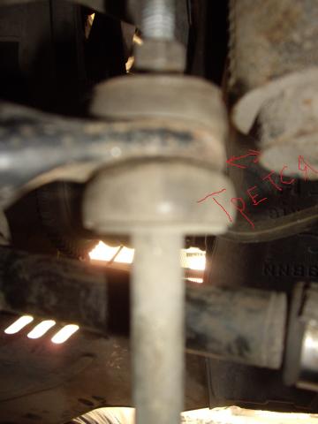

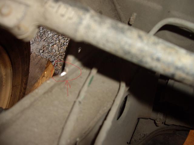

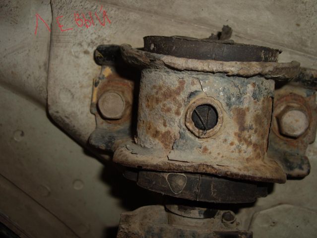

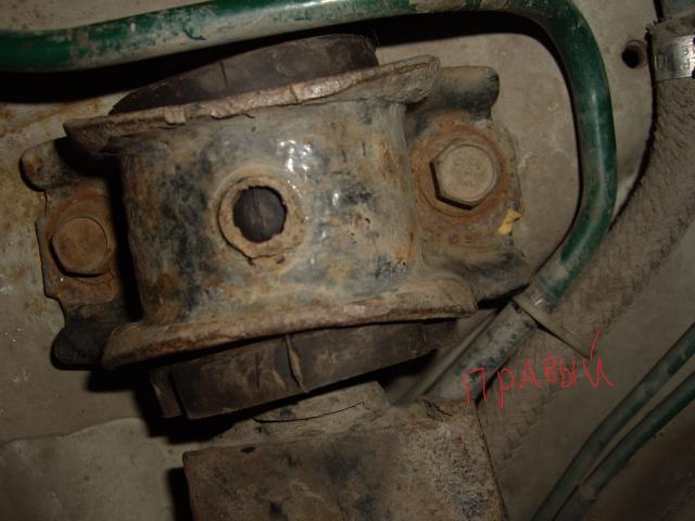

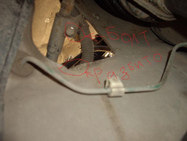

вот фото сделал, может это поможет:
когда машина на домкрате есть касание, и немного разбито...
еще вот что заметил, при повороте влево, в вывешенном состоянии прикасаются, но звук резиновый, т.к. трется резиновая прокладка косточки об стакан амортизатора...med_gallery_43447_3699_599863.jpg
Интересно, это нормально ??? :
криво установлен?
на "здоровой" стороне выглядит так:
<br><font size="5"><br>ПС: можно ли задний сайлентблок заменить не снимая весь рычаг ?!</font><br>
Змінено користувачем N1ghtmare
