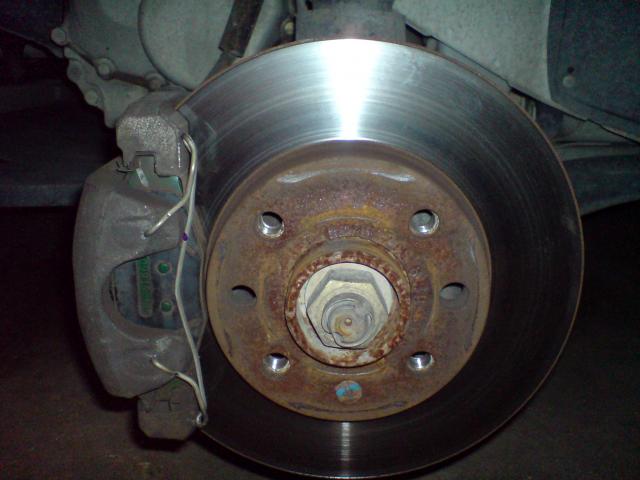

Самый дешевый, лёгкий и эффективный способ забыть о звоне суппортов навсегда:
https://lanos.com.ua/topic/6465-kak-vylechit-stuk-supportov/page/3/#findComment-655821
  • 4 місяця потому...
Пробовал различные смазки,не помогало.Я лечу это очень простым и дешёвым способом,хватает на 10-15 тыс.пробега.Беру обычный двухсторонний скотч,широкий с зелёной плёнкой и наклеиваю его на тормозные накладки,обрезаю лишнее по контуру и ставлю их на место,предворительно утопив поршень!Очень эфективно!Попробуйте!Спасибо!

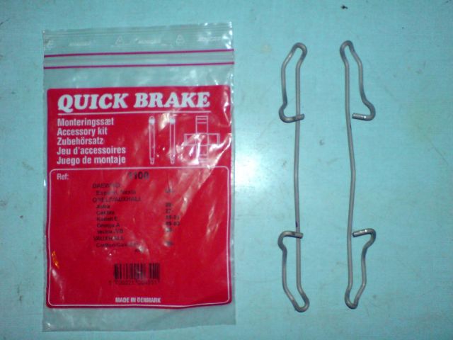

Ну почему не послушать человека?! PerVINTin в посте 68 дает ссылку на то, как нужно делать. Нужно установить опелевские пружины 1100 и забудете о стуке. Нет надо колхозить: растачивать суппорта, точить направляющие и подбирать какие-то резинки, что-то подкладывать, подклеивать скотч... А потом думаем: "Заклинит, или нет?". Поставьте правильные пружины, смажьте направляющие специальной смазкой и спокойно ездите, наслаждаясь тишиной.
https://lanos.com.ua/topic/6465-kak-vylechit-stuk-supportov/page/3/#findComment-768576
Поддерживаю 100%, сначала не верил, решил проверить - поставил и всё ок, и цена вопроса 55 грн у нас))

Меня этот грохот домучал окончательно еще летом ... пробег 120 т.км .. Приехал к одному мастеру на сто - он говорит, что при износе накладок более половины - грохот обеспечен ... Итого: поменяли накладки на новые (оказалось не просто найти - у меня родные 14 колеса и тормозной диск большего размера), новые пыльники и какая-то "особая" смазка на пальцы ... И все ... Ощущение отличное. Цена вопроса: Пыльники и смазка около 30 грн .. работа 50 грн, а вот колодки 300 с чем-то грн ..
Змінено користувачем uzul
https://lanos.com.ua/topic/6465-kak-vylechit-stuk-supportov/page/3/#findComment-1125132
Это не выход. Просто чем новее (толще) тормозные накладки - тем глубже палец суппорта входит в станину и естественно болтанка меньше. Износятся они до половины и опять начнет стучать. Но стоит ли еще нормальные колодки менять, если можно просто подвесить суппорт на пружинке и сэкономить на колодках...
