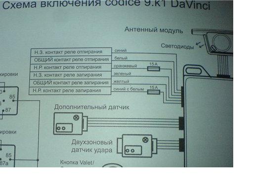

Найти основной блок сигнализации возле него 4ре(или если установщики обрезали 3шт)предохранителя.нас интересуют два на 15 ампер(только не тот что стоит на красном и красно-белом проводе-это питание самого блока),скорее всего или плохой контакт или сгорел.

ок,счас темно завтра проверю,в электрике силён если проводов два а если три то всё :blink: ,дверную проводку заменил на передних дверях,Эсп ставил.
https://lanos.com.ua/topic/64535-ne-rabotaet-tsz/#findComment-1346215
нет психанул,взял фонарик пошёл.спасибо Lube и Всем .Сгорел таки предохранитель,но обрисовалась другая проблема:открываются все,а вот закрываться один замочек даже не пытается,питание стало быть на него идёт ,а он гад только в одну сторону работает.......это значит умер он?и умирая предохранитель спалил?
