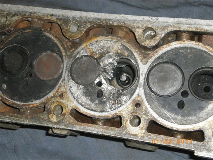

Выглядит это примерно так
Если это подтвердится, то кап ремонт головки, а возможно и замена поршня, тебе обеспечена

Що ж там могло таке попасти
На фото оборванная тарелка клапана. Но и попавший туда болт проблем сделает не меньше dry.gif
так хто ремонтував
