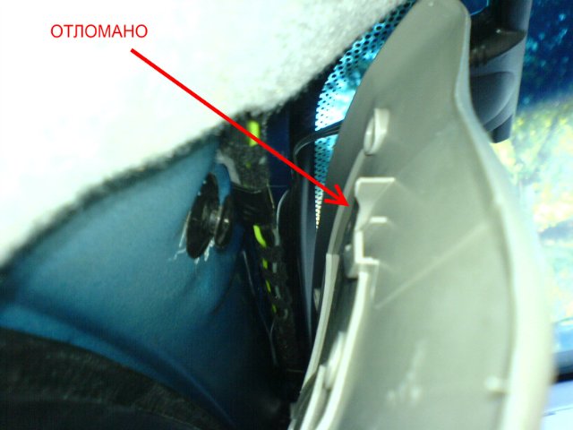

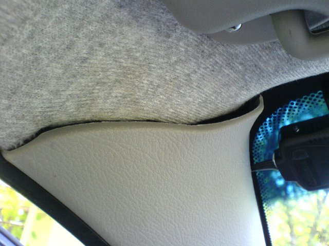

Как прицепить пластик ?
Деятель, который ставил сигнализацию, отломал крепление, месяц уже прошел, только сейчас заметил, когда пластик отошел. Как его можно там зафиксировать ?

Достать тот пистон и посадить его к пластику на термоклей. У самого такая же проблема, и термоклей есть, только вот руки никак не дойдут.

Я тоже термоклеем клеил накладку порога. Держит, но при повторном снятии отлетает. Потом клею ещё раз и опять держит до следующего снятия. На накладке стойки может от температуры клей размягчаться.
