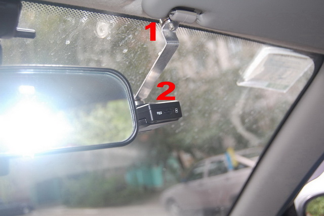

Попробовал сочинить альтернативный вариант, пытался добиться следующего:
  • От присоски избавляемся принципиально!
  • Регистратор легко снимается и легко ставится на место. Ещё лучше, если не снимать, а лёгким движением уводить его с глаз долой.
  • Родное крепление не позволяет вертеть регистратором вправо-влево, хотелось такое верчение реализовать.
Почитал интернеты, погуглил, посмотрел, чем пипл дышит, немного поскрипел собственными мозгами. Результат выношу на всеобщее оплевание.
Использовал вот такие штучки:
Здесь под цифрой 1 китайские магниты. Куплены в интернет-магазине www.<censored>.ua. Держат очень крепко. Наружный диаметр 16 мм
2 - на заказ выточены шайбы с выемкой, диаметр выемки 16.5 мм, в неё садится китайский магнит.
3 - дюралевые пластины
Сделал держатель для первой шайбы
Садится под фиксатор пассажирского солнцезащитного козырька. В самом фиксаторе немного подрезал пластмассу, см. красный контур
Так это выглядит на месте:
От родного крепления регистратора с помощью режущего инструмента отделил ту часть, которая непосредственно держит регистратор.
К ней прикрутил вторую шайбу
Выгнул вот такую загогулину, к ней прикрутил магниты.
Так всё выглядит в сборе:
Результаты и выводы:
  • от присоски избавился
  • снимается легко и поворачивается под потолок легко
  • вправо-влево при желании крутится
Но!
  • спрятанный под потолок девайс всё-таки просматривается. Не фен-шуй :(
  • магнит возле фиксатора козырька держит не так сильно, как хотелось бы. Оно и понятно, вспоминаем физику и геометрию.
  • вся конструкция довольно хлипкая. Можно попробовать взять пластины потолще, но сейчас я не уверен, буду ли это делать.
Очень хочется услышать мнения соконфетников, может у кого-нить будут умные мысли по этому поводу.

странное у вас какое-то лобовое,у меня см 15-20 аж за зеркало оно притонировано с салона так было
За идею 5+ за функциональность 2-
На такой пластине по нашим дорогам эта вся конструкция будет прыгать вверх вниз и все мелкие дребезжания будут сказывается на видео, следовательно изображение будет ОЧЕНЬ плохое!!! Тогда смысл с регистратора при таком видео!!! И во вторых козырек пассажира не функционален (точнее ограничивает его функция) при таком креплении, но это второстепенно.

У меня где-то с полгода на таком принципе ездит каркам Q2. У Вас кстати не каркам , а что-то другое, несмотря на надпись.
По теме ;
1. козырек пришлось снять полностью, у меня он отсутствует.
2. крепление из 2-х мм железа, все что меньше не давало надежной фиксации, была дрожь при сьемке.
3. магниты выковырял из аквариумноой терки - очистителя стекла.
4. мое крепление на толстой мебельной петле, при езде опускается вниз и фиксируется магнитами, перед заездом на стоянку поднимается вверх и регистратор прячется в нишу козырька.

RZ, не бери в голову, идея отличная, и прекрасно работает. Главное - тщательность в изготовлении крепления. В результате полная незаметность со стороны, плюс более жесткое крепление чем на присоске.

Да причем тут, регистратором уже пользуюсь 1.5 года и колхозил его куда угодно.
Идеальное крепление было под картой потолка крепил к отверстиям плафона нубиры, он фиксировался намертво, не было его почти видно из-за полоски с тонировкой, ноооо:
- моя модель не смогла развернутся в сторону ДжеДАЯ
- чем ближе к лобовухе тем регистратор захватывает меньше пространства (крыльев ланоса не было видно).
В итоге купил на Кардачах мощный держатель с резинкой на силиконе (так как проблема была с вечным отпаданием крепления при морозе или при кондее на лобовуху) и повесил там где и все не колхозя.
Второй регистратор вешал на зад и фиксировал к дырке заклепки потолка - там рег держался мертво.

У меня нет полоски, и пришлось извращаться чтоб рег прятался за линию горизонта. За поворотность даже не думал, меня волнует ситуация на дороге, а не разговор с ГАИшником. А крепление - таки да, привинчено к кронштейну крепления козырька винтом М5 намертво, из-за этого ничего и не трясется. Правда как я гайку туда засунул, это уже отдельный разговор...
А вообще, я к тому что идея плодотворная и реализуемая, пусть ТС руки не опускает и все получится. :rolleyes:

Руки опускать вроде не собираюсь, а вот мысли пока закончились :(

Именно об этом я и говорил в самом начале!
Видимо, не все заметили, что в подзаголовке темы я сказал "прикидка". И ещё сказал, что неудачная. Ни в коем случае не рассматриваю это как законченное решение, но пока надо упорядочить тараканов в голове чтобы сочинить что-то дальше. Собственно, для того и тему создал, чтобы послушать советы умных людей. Причём советы, как решать мою задачу.
Не хочется делать ничего такого, что нельзя будет вернуть в исходное состояние. Ну разве что переделка будет на столько фен-шуйная, что возвращаться в исходное не захочется.
Отказываться от козырька пока что морально не готов, хотя понимаю, что это очень удачный вариант. Хотелось бы посмотреть фото, если это возможно. Были мысли прифигачить регистратор к козырьку, самому не понравились.
Вертеть вправо-влево на гаишника, конечно же, полезно, но чаще бывает желание (или потребность) запечатлеть ситуацию в стороне, а не прямо по курсу.
ЗЫ Что это не оригинальный КарКам, я знаю. И дядюшка Ляо, который лепил надпись, тоже знает :D
ЗЗЫ Тонированой полосы сверху на моём стекле нет, причём тоже с салона. Не всем везёт с полосой.

В одном Doc_UKR, прав 100%, жесткость крепления регистратора - это как минимум половина качества сьемки. И здесь компромиссов быть не может. Любая прокладка между регистратором и кузовом авто будет той пружиной, на которой он будет раскачиваться. Или ты думаешь что моя жена без боя отдала то зеркальце в козырьке? :joking:

С начала отпишись, хватает ли одного плеча на магнитиках чтобы держать неподвижно регигистратор во время движения или нужно колхозить второе плечо?

Простите, опять влезу. Martine, те магнитики - ниодимовые. В фирменной аквариумной терке их 4 штуки . Магнит диаметром с 10-ти копеечную монету и толщиной 4мм держит очень прилично через 8мм стекло. Ты представляешь как он вцепляется напрямую в железо? У меня одно плечо и один такой магнит. Оторвать перед складыванием - надо приложить усилие. Плечо из 2-х мм железа, все что было меньше - гнулось при манипуляциях и вибрировало при езде.
https://lanos.com.ua/topic/63669-variant-krepleniya-videoregistratora/#findComment-1325744
А как этот магнит влияет на видеорегистратор? Я бы подобный магнит не ставил возле регистратора.

Тоже были сомнения. Как электрик скажу что опасны переменные магнитные поля, они наводят ЭДС, в нашем случае поле постоянное. В общем нервы были, но пока что за 7 месяцев - ни одного сбоя.

О магнитах как раз правильный вопрос. Они очень мощные, но, как известно, против лома нет приёма.
Выше уже упоминал физику и геометрию. Магнит 2 работает просто замечательно, все действующие силы приложены к его центру и направлены перпендикулярно плоскости соединения магнита с железякой. Ну почти :)
Для вращения нужно приложить весьма ощутимое усилие, для отрыва вообще надо хорошо потянуть. Так что здесь всё в порядке и за тряску я спокоен.
С магнитом 1 я откровенно просчитался и переоценил возможности неодимовых магнитов. Маленький лёгкий регистратор свою массу прикладывает к длинному плечу рычага, направление тоже довольно удачное для отрыва. При таком раскладе регистратор на ямках отвалится очень быстро. Второй магнит мало поможет, не будет вращения, но на отрыв усилие останется. Отлетит не так быстро, но отлетит :(
Можно было бы взять магниты покрупнее и посильнее... Крупнее не хочется. И так не совсем красиво получается. Куда ж ещё крупнее?
Так что здесь как в анекдоте про унитаз Брежнева - "надо менять всю систему" (с)

Только сейчас понял всю систему. В ТАКОМ виде работать не будет - это точно. Очень длинное плечо., проходили. В моем варианте плечо сантиметра два-три, ось вращения четко по краю регистратора.
