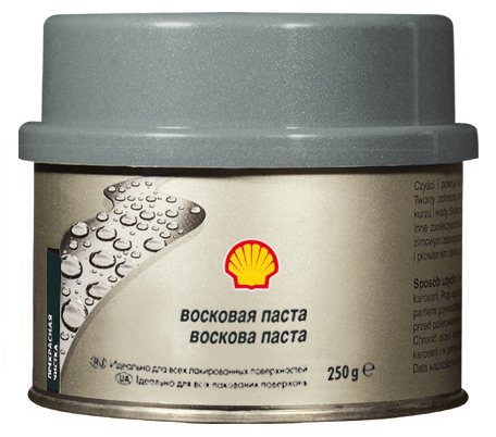

Купил восковую полировочную пасту Shell
Помыл машину, натер... Бле-е-ести-и-ит.... Хоть и потратил часа 4 на все, но результатом мегадоволен!

У меня такая же паста. Кроме того что она отлично натирает машину и сохраняет лкп, так еще и с ее помощью смола стирается на ура.
Пользуюсь уже 4 года, 2-3 раза в год наношу ее на авто. Еще пол банки осталось))
https://lanos.com.ua/topic/63235-belyy-kon/page/9/#findComment-1677051
, ты в ручную натираешь? Задумался я о покупке насадки для дрели и использовать её на шуруповёрте.
Потому как, не только устаешь, но и нужно быть внимательным, т.к. можно не дотереть.
https://lanos.com.ua/topic/63235-belyy-kon/page/9/#findComment-1677059
Вручну. Натираю після мийки автомобіля, коли він повністю сухий. Пасту наношу губкою на машину, розтираю її, а потім спеціальним махровим рушником дотираю. Треба уважно дивитися щоб не було мікро піщинок, так як вони можуть поцарапати лако-фарбове покриття. Думаю дрелькою дуже багато шансів йому зашкодити..
