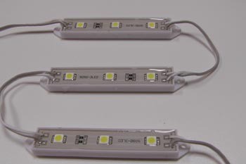

Попались в руки планки по три диода предназначенные для подсветки рекламных вывесок. Похожие на эти:
Поставил три штуки в плафон, две штуки в багажник. Света более чем достаточно... Планирую еще одну штуку влепить в подсветку бардачка.
