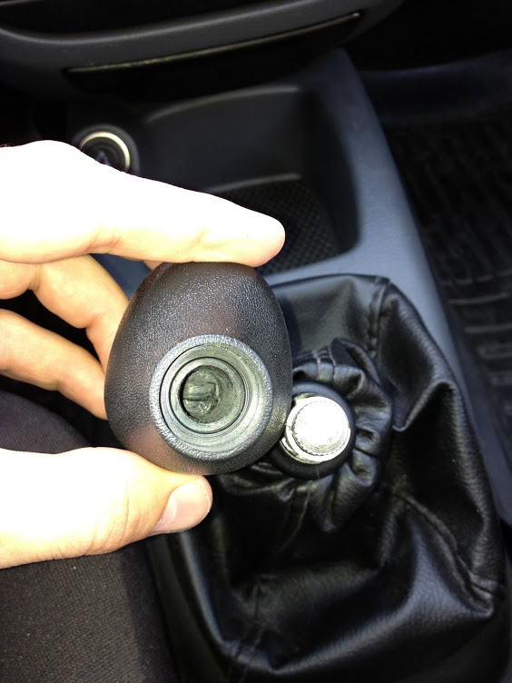

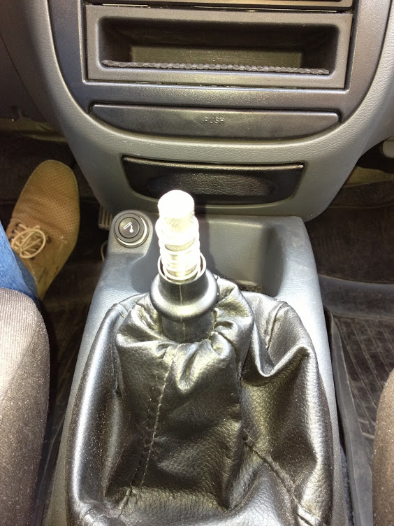

С неделю назад начал прокручиваться набалдашник ручки КПП.
Вчера снялся совсем и отказался фиксироваться обратно
Помог изолентный тюнинг. Сел более-менее плотно..
https://lanos.com.ua/topic/63235-belyy-kon/page/8/#findComment-1594831
, Думал над этим... А вдруг война и снять понадобится? :russian:
https://lanos.com.ua/topic/63235-belyy-kon/page/8/#findComment-1594881
блин на старых ланос\сенсах его просто так не снимешь, а тут сам слител.
https://lanos.com.ua/topic/63235-belyy-kon/page/8/#findComment-1594946
Вот и я думаю,у меня бы так снялся,на новый поменял бы сразу.
https://lanos.com.ua/topic/63235-belyy-kon/page/8/#findComment-1595043

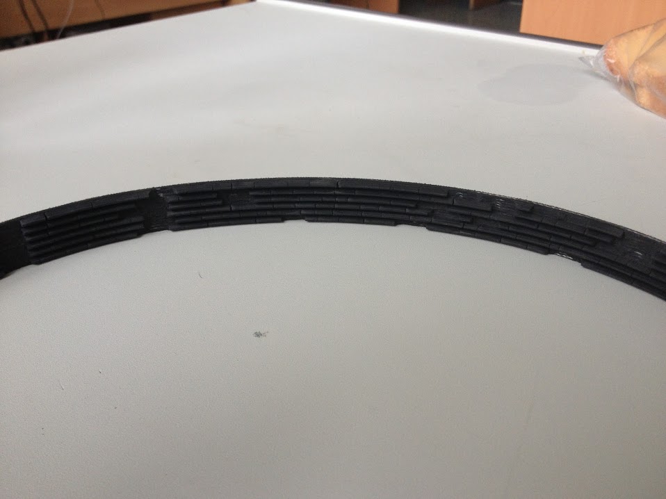

14950 км.

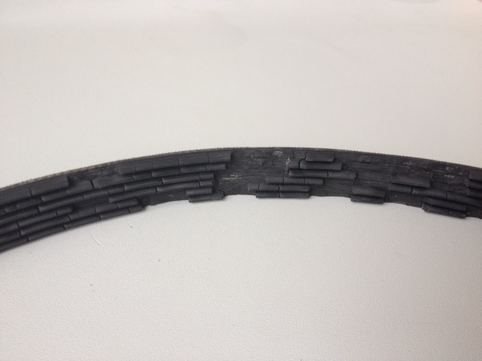

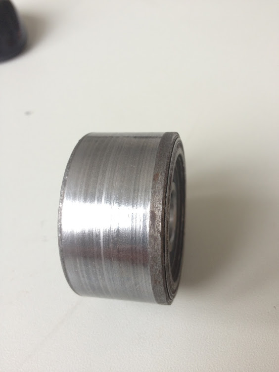

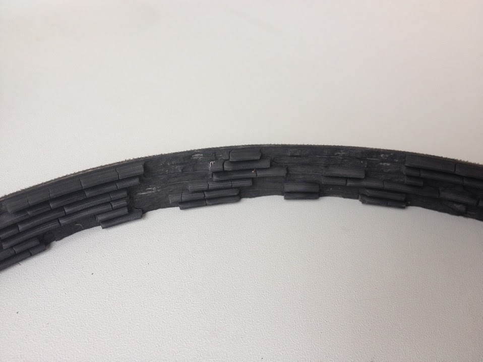

За июль - август машинка служила более-менее нормально, сбегала на Азовское море. Расход за время поездки составил 6,2 литра на 100 км.
Но постепенно приходило понимание, что нужно ехать к доктору.. Из капота всё сильнее начали доносится тарахтяще-чавкающие-стучащие звуки.
Вчера мастер осмотрев машину выдал мне мои отработанные запчасти для поиска новых. Итог: Ремень генератора и кондиционера, и направляющий ролик. Состояние ремня повергло меня в шок!
Итог: Ремень Bosch 6 pk 1038 -100 грн., Ролик типа оригинал - 85 грн., Работа - 100грн.
Когда машину завели - мои эмоции было трудно описать. Мне кажется, что так тихо она не работала даже новая.
П.С. Отдельное спасибо УкрАвто. Так меня давно никто не подъё..л. Позвонил на стол заказов на мобильный. Мне дали телефон менеджера по запчастям. Он назвал цены на ролик и ремень и на мой уточняющий вопрос о наличии и можно ли приехать получил положительный ответ. Но когда приехал - то там было всё закрыто. Набираю менеджера и этот... нехороший человек говорит, Так мы сегодня не работаем... Вы же не сказали, что сейчас приедите..........
Змінено користувачем shel
https://lanos.com.ua/topic/63235-belyy-kon/page/8/#findComment-1623474
